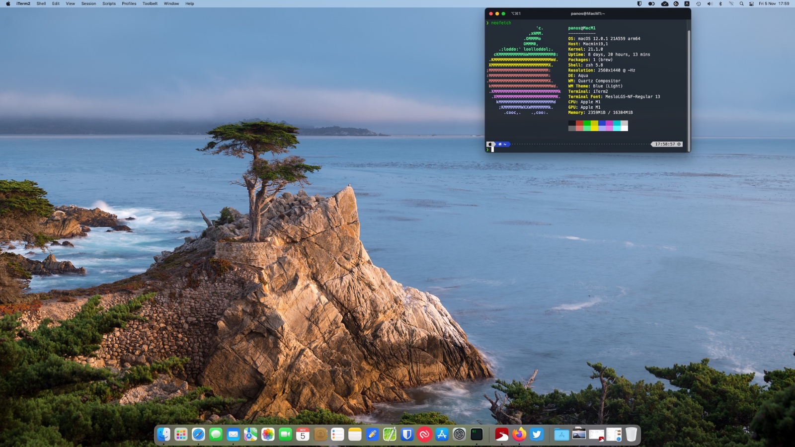

Lside Δημοσ. 5 Νοεμβρίου 2021 Μέλος Δημοσ. 5 Νοεμβρίου 2021 (επεξεργασμένο) 60hz είναι (δεν πάει πιο πάνω) στην οθόνη που έχω στη δουλειά (1080p πάλι) με 75hz και πάλι δεν με ικανοποιεί αποτέλεσμα. Οι ίδιες οθόνες με linux που είχα πριν το mac, μου δίνουν την εντύπωση πως είχαν καλύτερο αποτέλεσμα (βέβαια πέρασα 1 βδομάδα στην retina και μπορεί να είναι biased πλέον τα μάτια μου). Παραθέτω και ένα screen shot (είμαι τοσο αμπαλος στο mac που έπρεπε να το googlarw), δεν ξέρω αν μπορεί να καταλάβει κανείς την ποιότητα βέβαια. BTW το μηχάνημα πολύ ωραίο όμως το mac σαν λειτουργικό μου φαίνεται κάπως δύσκολο, σαν να οδηγάω δεξιοτίμονο αυτοκίνητο! Επεξ/σία 5 Νοεμβρίου 2021 από Lside
HuskerDu Δημοσ. 5 Νοεμβρίου 2021 Δημοσ. 5 Νοεμβρίου 2021 Αν ο ρυθμός ανανέωσης ήταν λάθος θα έβλεπες τρεμοπαιγμα και γραμμές στην οθόνη, τι οθόνη έχεις, ίντσες? Διάβασε προσεκτικά το άρθρο της Eizo.

HuskerDu Δημοσ. 5 Νοεμβρίου 2021 Δημοσ. 5 Νοεμβρίου 2021 31.5" wide (UHD 4K) 3840 × 2160 pixels 16:9 Approx. 140 ppi 32" οθόνη 4Κ ανάλυση, αναφέρεται και στο φόρουμ του macrumors που διάβασες,αλλα χάνεται μέσα στα πολλά σχόλια, υπάρχει παραπληροφόρηση στο θέμα, πρέπει να έχεις 140dpi και πάνω. Εγώ έχω την Dell U2721DE, 2K, ~110dpi, ικανοποιητικό αποτέλεσμα αλλά όχι retina. ps: Διάβασε τα σχόλια του AlphaCentauri σε όλο το thread https://forums.macrumors.com/threads/m1-mac-external-display-fuzzy-fonts-colors-ypbpr-vs-rgb.2276345/page-22?post=30021067#post-30021067 1
Lside Δημοσ. 5 Νοεμβρίου 2021 Μέλος Δημοσ. 5 Νοεμβρίου 2021 (επεξεργασμένο) Ευχαριστώ για την απάντηση, πολύ κατατοπιστικός. Με ποιο macbook συνδέεις την dell 2K? edit: Τώρα είδα στο screen shot.... Επεξ/σία 5 Νοεμβρίου 2021 από Lside
