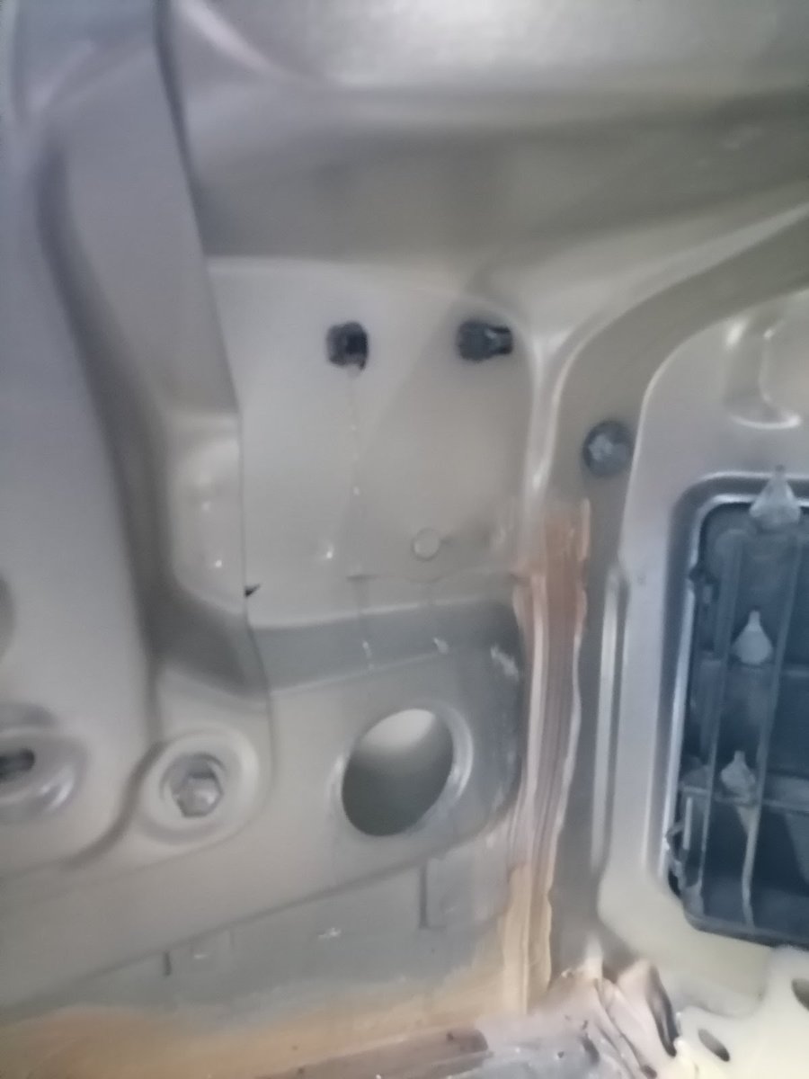

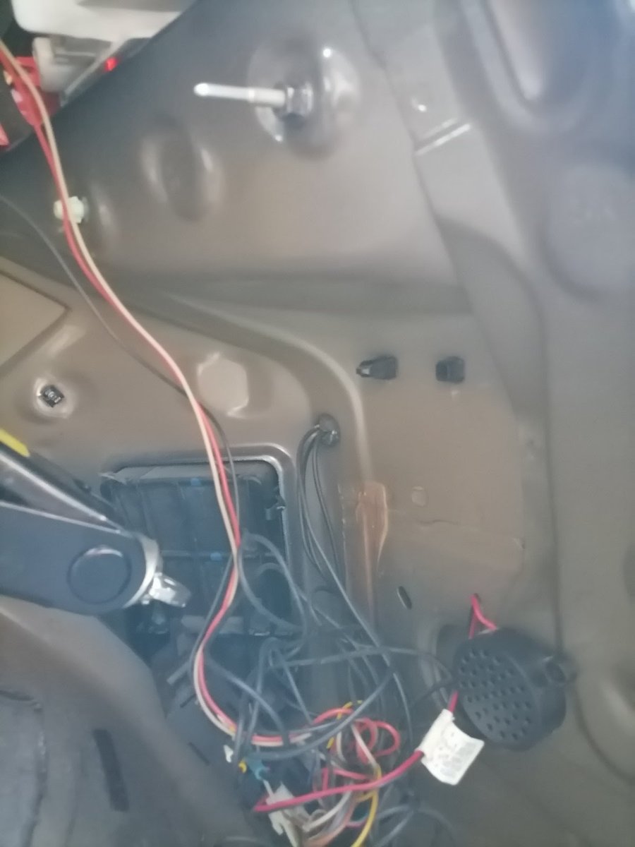

damoclesword Δημοσ. 2 Νοεμβρίου 2021 Δημοσ. 2 Νοεμβρίου 2021 Χαίρετε. Έχω ένα Auris του 2008, το πήρα μεταχειρισμένο πριν λίγο καιρό. Παρατήρησα λοιπόν ότι με τις πρώτες βροχές έμπασε νερά στο πορτ μπαγκαζ, κάπου κοντά στο δεξί φανάρι. Το πήγα στον μάστορα αλλά δεν έφτιαξε τίποτα. Δεν βρήκε από που μπορεί να μπαίνει το νερό. Έτσι έβγαλα την πλαϊνή μοκέτα και με τη βοήθεια δεύτερου ατόμου, έριχνα νερό με το λάστιχο ενώ ο άλλος παρακολουθούσε με φακό μέσα στο πορτ μπαγκαζ από που θα στάξει. Μην τα πολυλογω, φάνηκε πως έσταζε από κάτι αεραγωγούς που έχει εκεί πίσω. Πήρα Sikaflex και έβαλα σε όλα τα σημεία που είδα κάποια σταγόνα. Το δοκίμασα την άλλη μέρα, έμπασε από λίγο πιο πάνω που είχε κάτι πλαστικά ελάσματα με μια βίδα. Έβαλα κόλλα κι εκεί. Μετά φάνηκε να είναι οκ. Όμως σήμερα, ύστερα από μια βδομάδα, πήγα να το πλύνω και το πορτ μπαγκαζ ήταν πάλι μες στο νερό. Έχει κανείς ιδέα τι άλλο μπορώ να κάνω; Έχω απελπιστεί με την κατάσταση.

damoclesword Δημοσ. 2 Νοεμβρίου 2021 Μέλος Δημοσ. 2 Νοεμβρίου 2021 Ευχαριστώ για το βίντεο, το είδα κι εγώ το συγκεκριμένο. Αν είναι από τράκο πώς το φτιάχνω; Σε φανοποιό; Εξωτερικα δεν φαίνεται τίποτα

damoclesword Δημοσ. 2 Νοεμβρίου 2021 Μέλος Δημοσ. 2 Νοεμβρίου 2021 Ευχαριστώ πολύ. Όντως αυτό παρατηρώ τώρα. Παίζει να είναι εργοστασιακό ελάττωμα, πράγμα φυσικά απαράδεκτο κι από Toyota κιόλας... Αλλά παραείναι πολλοί αυτοί που τους έτυχε το ίδιο θέμα. Το τρελό είναι ότι έβαλα σχεδόν ένα σωληνάριο κόλλα όμως παρόλα αυτά ακόμα μπαζει... 1

damoclesword Δημοσ. 2 Νοεμβρίου 2021 Μέλος Δημοσ. 2 Νοεμβρίου 2021 Ευχαριστώ για την πληροφορία. Πολύ περίεργο ελάττωμα πραγματικά... Το ερώτημα είναι, κάνω καλά εγώ που του βάζω σιλικόνη εκεί; Ή θα έπρεπε να διορθωθεί από κάποιο άλλο σημείο; Πχ να βγει ο προφυλακτήρας και το φανάρι, να μονωθουν και να ξαναμπούν; Φοβάμαι πως εγώ μπαλώνω τις διαρροές αλλά δεν αντιμετωπίζω το πρόβλημα στη ρίζα του. Έτσι, μπορεί να βουλώσω 2-3 τρύπες αλλά μετά να πάει να μου σκάσει από αλλού;
damoclesword Δημοσ. 2 Νοεμβρίου 2021 Μέλος Δημοσ. 2 Νοεμβρίου 2021 Παρατήρησα πως είναι κάποια σημεία περιμετρικά του αεραγωγού που δεν φτάνει καλά η κόλλα, ούτε καν το χέρι μου. Και σκέφτηκα μήπως χρησιμοποιούσα κάποιο μονωτικό σπρέι για αυτά τα δύσκολα σημεία. Είδα στο google ότι υπάρχουν κάποια με βάση την πίσσα που κάνουν καλή δουλειά. Να το δοκίμαζα;
