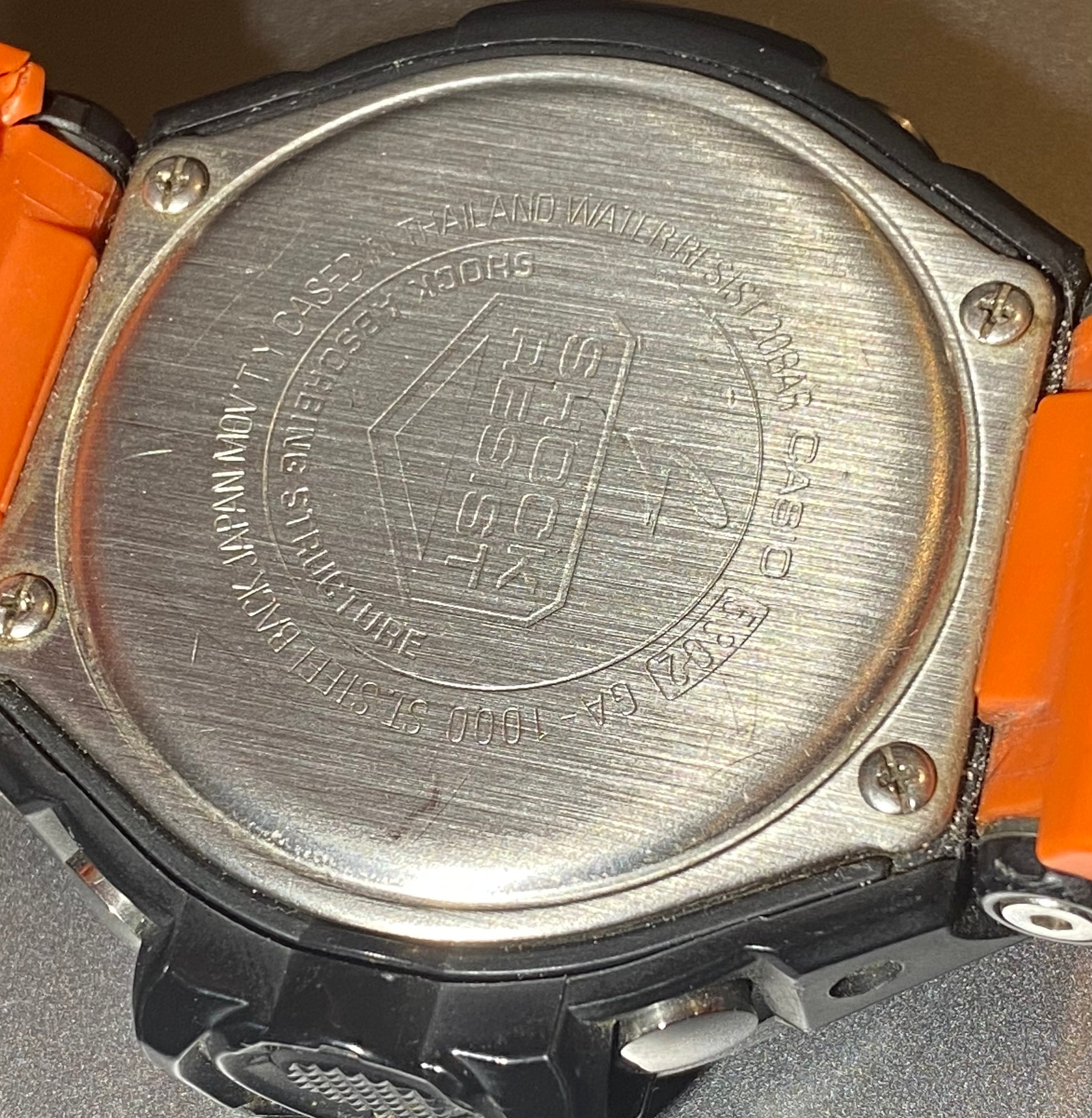

G.bar Δημοσ. 2 Νοεμβρίου 2021 Δημοσ. 2 Νοεμβρίου 2021 (επεξεργασμένο) 4 ώρες πριν, andreas1gr είπε Έχεις δει πολλά ρολόγια να ανοίγουν με κατσαβίδι;;;; Φυσικά και υπάρχουν και θέλουν και 30€ για αλλαγή μπαταριών, μαζί με τον έλεγχο στεγανοποίησης. Επεξ/σία 2 Νοεμβρίου 2021 από G.bar

cthulhucarbide Δημοσ. 2 Νοεμβρίου 2021 Δημοσ. 2 Νοεμβρίου 2021 3 ώρες πριν, G.bar είπε Φυσικά και υπάρχουν και θέλουν και 30€ για αλλαγή μπαταριών, μαζί με τον έλεγχο στεγανοποίησης. Εγώ πάντως για αλλαγή μπαταρίας σε αντίστοιχο ρολόι με αυτό που έβαλες στην φωτογραφία, έδωσα κάτι σε στυλ 5€. Το 30 που λες δεν ξέρω μου φαίνεται υπερβολικό

NickTG Δημοσ. 2 Νοεμβρίου 2021 Δημοσ. 2 Νοεμβρίου 2021 8 hours ago, andreas1gr said: Έχεις δει πολλά ρολόγια να ανοίγουν με κατσαβίδι;;;; To G-shock που έχω με κατσαβίδι ανοίγει.
