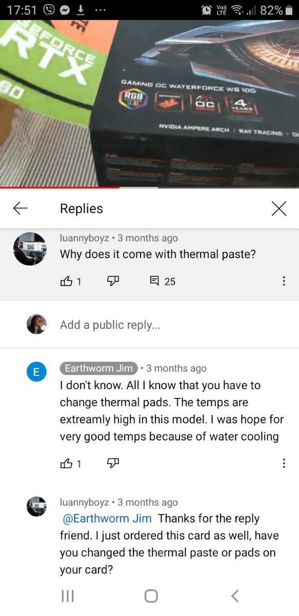

RothFTP Δημοσ. 1 Νοεμβρίου 2021 Δημοσ. 1 Νοεμβρίου 2021 Καλησπέρες, Επιτέλους σταύρωσα 3080, αλλά υποθέτω πρέπει να της αλλάξω παντς. Δεν ξέρω από που να πάρω όμως κάποια άξια λόγου, με πάνω από 12W/mK θερμοαπαγωγή. Από Ελλάδα βρίσκω μέχρι 8W/mK, τα thermal grizzly. Από Amazon βλέπω στέλνουν από Κίνα και φοβάμαι θα αργήσουν να φτάσουν, αν φτάσουν. Η κάρτα θα μου φτάσει μέσα στην εβδομάδα λογικά. Από την άλλη, πρόκειται για τη gaming oc waterforce wb και μιας που θα τρέχει νεράκι κι έχω το ψυγείο του πισί στο μπαλκόνι περιμένω πολύ καλή ψύξη, οπότε ίσως τουλάχιστον όσο έχουμε κρύα να μην είναι ανάγκη να αλλαχθούν τα παντς; Εν κατακλείδι οι δύο ερωτήσεις: 1. Από πού βρίσκω thermal pads στα 2mm και 1mm με άνω των 12W/mK θερμοαπαγωγή; 2. Όντας υδρόψυκτη, με τα μαμίσια παντς μήπως είναι περιττή η αντικατάσταση τους όσο έχουμε χειμώνα; Ευχαριστώ για τις απαντήσεις!

RothFTP Δημοσ. 1 Νοεμβρίου 2021 Μέλος Δημοσ. 1 Νοεμβρίου 2021 Σκοπεύω να κάνω mining τις περισσότερες ώρες της ημέρας, εκτός των μερικών ωρών που θα παίζω. Ergo ή ravencoin θα σκάβει και θα υποστεί ένα κάποιο κλόκι για μέγιστη απόδοση. Αν κάνοντας τα παραπάνω δεν ξεπερνούν οι gddr6x τους 90 βαθμούς, την αφήνω έτσι μέχρι την άνοιξη. Τα σχόλια σε αυτό το βίντεο με προβληματίζουν πάντως: 3 μήνες πριν βέβαια ήταν κατακαλόκαιρο...

RothFTP Δημοσ. 13 Νοεμβρίου 2021 Μέλος Δημοσ. 13 Νοεμβρίου 2021 Τελικά παρήγγειλα από amazon.de κι ακόμα περιμένω... Μου λένε αυτό εν τω μεταξύ:
