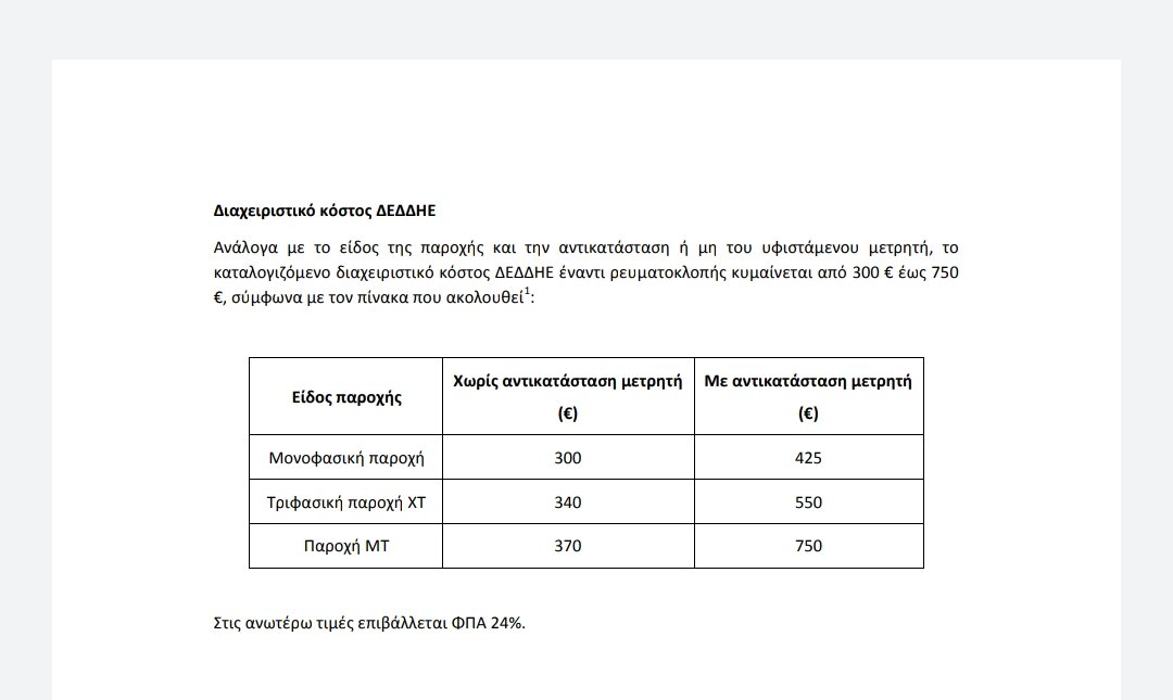

NikosKallithea Δημοσ. 31 Οκτωβρίου 2021 Δημοσ. 31 Οκτωβρίου 2021 (επεξεργασμένο) 18 λεπτά πριν, s_mduck είπε Την ιδια απορια εχω κ εγω... Μεχρι να ξεκινήσει η διαδικασία με τα χαρτια θα τ πω να το τρεξει αυτος γτ μπορει κ 3 μηνες να κανει να περασουν ρολοι.. κ να μπω χωρις ρευμα δεν γίνεται.. Γνωριζεις μηπως το κοστος; Καπου στο 1000 ακουσα... Κοστος Επεξ/σία 31 Οκτωβρίου 2021 από NikosKallithea
Joshua21 Δημοσ. 31 Οκτωβρίου 2021 Δημοσ. 31 Οκτωβρίου 2021 10 λεπτά πριν, NikosKallithea είπε Κοστος Τι σχέση έχει το "διαχειριστικό κόστος ρευματοκλοπής" που έβαλες με το κόστος ηλεκτροδότησης που ρωτάει ο φίλος?
Weiss Δημοσ. 31 Οκτωβρίου 2021 Δημοσ. 31 Οκτωβρίου 2021 16 λεπτά πριν, NikosKallithea είπε Κοστος Ο πίνακας που έχεις παραθέσει δεν έχει να κάνει με νέες ηλεκτροδότησεις. Το κόστος πάει με την ισχύ που ζητά ο καταναλωτής, μια 3Φ παροχή 25kva είναι περίπου 1000€ 1
