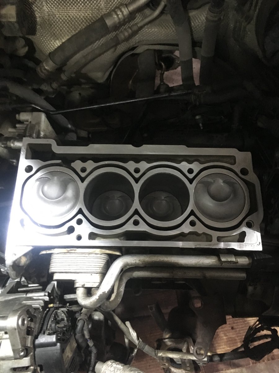

piiii Δημοσ. 30 Οκτωβρίου 2021 Δημοσ. 30 Οκτωβρίου 2021 18 ώρες πριν, Dimakos7 είπε Σε Audi A3 2.0 Fsi 233.000χλμ Αξίζει να κάνω καθαρισμό στο CarbonOff θα δω καμία διαφορά και είναι 100% ασφαλές ;; Εκανα 2 φορές καθάρισμα, αλλά έχω επιφυλάξεις. Δείχνει στην αρχή να κάνει δουλειά, αλλά μετά απο πολύ μικρό χοντρικό διάστημα ξαναγυρνάει στην πρότερη κατάσταση. Το clue είναι ότι αν δεν έχεις photos απο το πριν και το μετά, δεν έχεις πρακτικά αποδείξεις ότι κάνει δουλειά. Στο ρεκτιφιέ που έκανα στα 300 φεύγα στο κινητήρα(έχω και εγώ fsi κινητήρα) νομίζω η δουλειά που έγινε, περιλάμβανε και καθάρισμα βαλβίδων κτλ δεν είχε καμία σχέση με το απο πάνω. Και το κυριότερο έχω και φοτος απο τον κινητήρα, εισαγωγή κλτ, και ήμουν 100% σίγουρος ότι έγινε δουλειά. Και εννοείται η αίσθηση και το άρπαγμα δεν ήταν το ίδιο. 8 ώρες πριν, Morosana είπε θα δεις την ίδια διαφορά που θα έβλεπες με ένα καλό ξεμπουκωμα στην εθνική και θα χαρείς και μια βόλτα από το να έχεις μια ώρα το αυτοκίνητο ρελαντί να σου πατάνε ξερογκαγιες. Πάρε και ένα καθαριστικο για μπεκ και έχεις κάνει την ίδια και καλύτερη δουλειά. Ρε αδερφέ τι καθαριστικό μπεκ.... Λέγονται άμεσου ψεκασμού γιατί δεν περνάει καύσιμο απο τις βαλβίδες. Το καύσιμο ψεκάζεται απευθείας στο κύλινδρο. Πως θα φτάσει το καθαριστικό στις βαλβίδες με magic wand?

piiii Δημοσ. 3 Νοεμβρίου 2022 Δημοσ. 3 Νοεμβρίου 2022 Απο βενζίνη είσαι ΟΚ; Η περιμένεις με 95αρα να παίξει σωστά; Σίγουρα οι επικαθήσεις θα παίζουν ρόλο μετά απο αυτά τα χλμ. Δεν θα σου πω ψέμματα. Πριν απο αρκετά χρόνια, κάπου κοντά ίσως και λίγο παραπάνω στα χλμ είχα πάει να μου ξεκαρβουνήσουν τις βαλβίδες και την εισαγωγή. Εδωσα 250 κατοστάρικα όπως έγραψα και ποιό πάνω αλλά το αποτέλεσμα δεν κράτησε και μεγάλο χρονικό διάστημα. Μετά απο 5 με 10 χιλιάδες άρχισε πάλι το ίδιο πανηγύρι. Εκείνο που το μεταμόρφωσε ολοκληρωτικά ήταν όταν η κατανάλωση του λαδιού είχε πάει στον θεό(είχε και 300 φεύγα χιλιάδες χλμ πάνω), και είπα με την ευκαιρία αφού θα φάει ρεκτίφα(δεν αλλάχτηκαν μόνο τα πιστόνια καθώς και το κόστος θα έφευγε πολύ παραπάνω αλλά και τα παλιά δεν ήταν σε τόσο χάλια κατάσταση) φλάντζες μάντζες και τα συναφή, αναγκαστικά κάνανε και ένα εκ βαθέων καθάρισμα απο επικαθήσεις). Απο εκείνη την στιγμή πάει σφεντόνα. Και έχω διανύσει χοντρικά κάπου στα 40 χιλιάδες χλμ. Παραθέτω και εικόνα για να δείτε τι δουλειά έπεσε. 1
