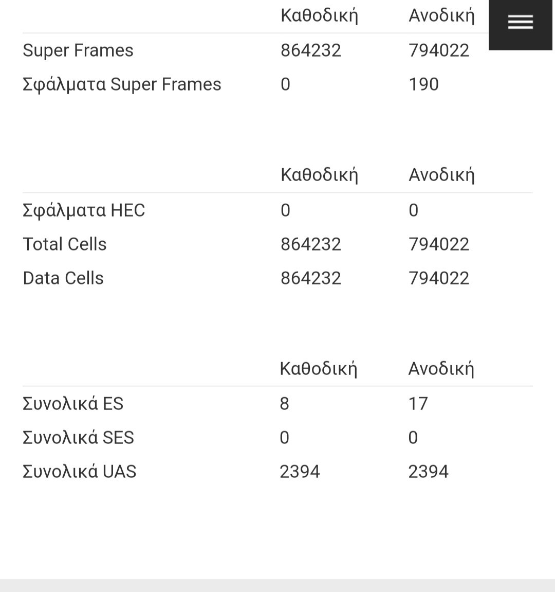

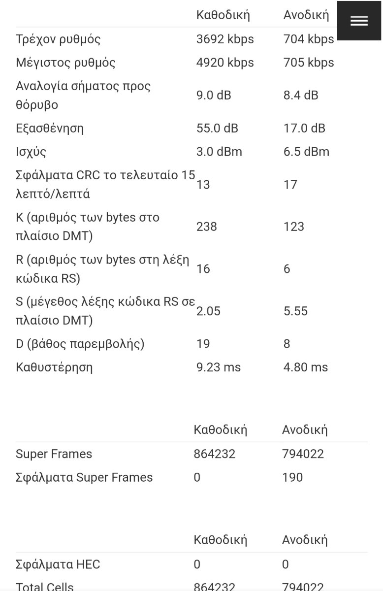

Andresalonika Δημοσ. 3 Νοεμβρίου 2021 Δημοσ. 3 Νοεμβρίου 2021 Ανέβασε στατιστικά από το ρούτερ για να δούμε τη γραμμή

panosk13 Δημοσ. 3 Νοεμβρίου 2021 Μέλος Δημοσ. 3 Νοεμβρίου 2021 10 ώρες πριν, Andresalonika είπε Ανέβασε στατιστικά από το ρούτερ για να δούμε τη γραμμή
