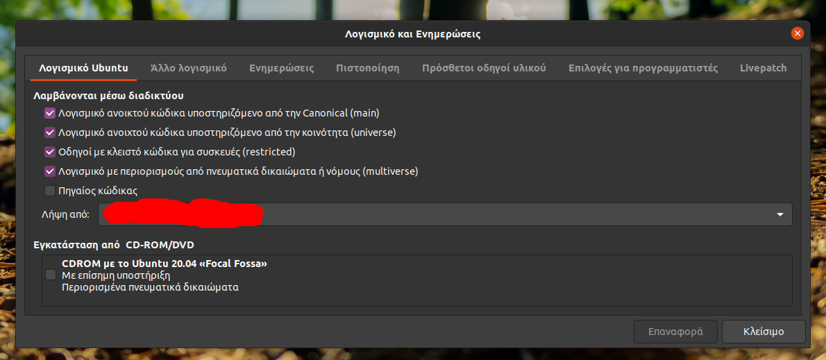

gakos1112 Δημοσ. 28 Οκτωβρίου 2021 Δημοσ. 28 Οκτωβρίου 2021 (επεξεργασμένο) δες πρωτα στην κατηγορια Λογισμικο και Ενημερωσεις να ειναι ενεργοποιημενες ολες οι πηγες Λογισμικου. μετα δωσε στο Τερματικο sudo apt update και αφου γινουν ολες οι ενημερωσεις στο συστημα sudo apt install gnome-tweaks Επεξ/σία 28 Οκτωβρίου 2021 από gakos1112

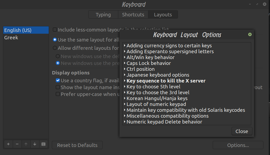

Petros Electron Δημοσ. 5 Νοεμβρίου 2021 Δημοσ. 5 Νοεμβρίου 2021 (επεξεργασμένο) Εγω το εκανα ως εξης. Αριστερό κλικ στο taskbar (πανω στο εικονίδιο γλωσας) => Keyboard setings => Layouts, options => switching to another layout => επιλογή alt + ctrl Επεξ/σία 5 Νοεμβρίου 2021 από Petros Electron
Neural_handshake Δημοσ. 5 Νοεμβρίου 2021 Δημοσ. 5 Νοεμβρίου 2021 5 ώρες πριν, Petros Electron είπε Εγω το εκανα ως εξης. Αριστερό κλικ στο taskbar (πανω στο εικονίδιο γλωσας) => Keyboard setings => Layouts, options => switching to another layout => επιλογή alt + ctrl εχεις cinnamon κ πολυ καλα κανεις (κ εγω το ιδιο desktop environment εχω κ εχω δοκιμασει πολλα) εχει gnome κ μαλλον ως καινουργιος στο linux θα του ηταν πολυ καλυτερα με cinnamon 1
Petros Electron Δημοσ. 5 Νοεμβρίου 2021 Δημοσ. 5 Νοεμβρίου 2021 2 ώρες πριν, Neural_handshake είπε εχεις cinnamon κ πολυ καλα κανεις (κ εγω το ιδιο desktop environment εχω κ εχω δοκιμασει πολλα) εχει gnome κ μαλλον ως καινουργιος στο linux θα του ηταν πολυ καλυτερα με cinnamon Cinnamon Mint. Για αυτο τον λογο το εβαλα και εγω γιατι δεν εχω τοσο πείρα, εχει τεράστιο support και τουλάχιστον small steps at the time 1
