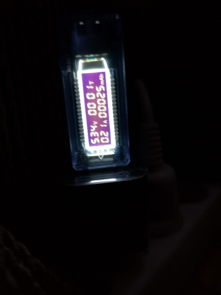

gpapadakis Δημοσ. 28 Οκτωβρίου 2021 Δημοσ. 28 Οκτωβρίου 2021 Στο καινούριο πάντως το 4k max που έχω πάνω τωρα, παίζοντας ταινία 1080p με streaming, δείχνει συνήθως 0,19-0,24 και το max που είδα είναι 0,29 στιγμιαία. Παίζοντας 4k hdr δείγμα έφτασε στιγμιαια στο 0,39 και έπαιζε 0,27-0,32. Οπότε άνετα στο ταιζει η οποιαδήποτε TV με τα 0,5 ampere.
Joshua21 Δημοσ. 28 Οκτωβρίου 2021 Δημοσ. 28 Οκτωβρίου 2021 24 λεπτά πριν, gpapadakis είπε Στο καινούριο πάντως το 4k max που έχω πάνω τωρα, παίζοντας ταινία 1080p με streaming, δείχνει συνήθως 0,19-0,24 και το max που είδα είναι 0,29 στιγμιαία. Παίζοντας 4k hdr δείγμα έφτασε στιγμιαια στο 0,39 και έπαιζε 0,27-0,32. Οπότε άνετα στο ταιζει η οποιαδήποτε TV με τα 0,5 ampere. Το ίδιο ακριβώς είχα αγοράσει και εγώ από Κίνα πριν μάθω για την εφαρμογή (Keweisi η μάρκα του αν θυμάμαι καλά), και διαπίστωσα ότι η ακρίβεια του είναι πολύ χαμηλή, και στο τρίμηνο σταμάτησε να λειτουργεί. Τέλος πάντων, εγώ προσωπικά ήσυχος θα ήμουν μόνο στην περίπτωση που το max ρεύμα του usb ήταν ίσο με το max ρεύμα που μπορεί να δώσει το τροφοδοτικό της συσκευής, για αυτό και χρησιμοποίησα τον αντάπτορα που έδειξα παραπάνω ώστε να έχω ρεύμα 2x500ma = 1A. Τώρα όποιος το βλέπει αλλιώς, ας πράξει αλλιώς
