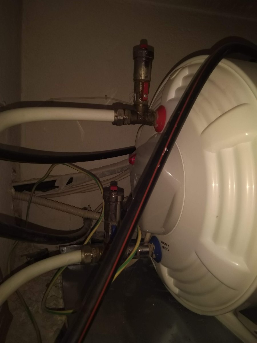

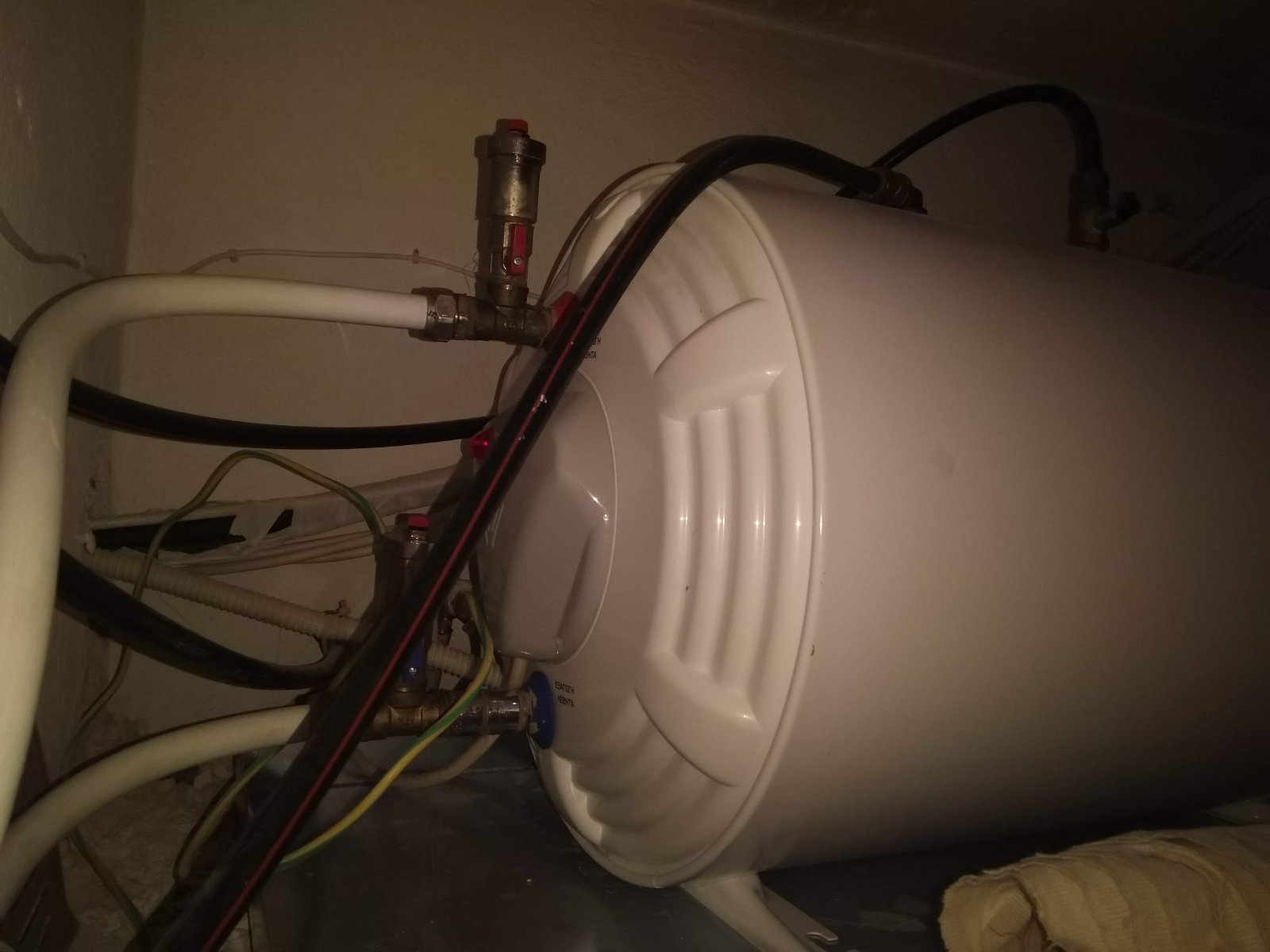

nkoumo Δημοσ. 27 Οκτωβρίου 2021 Μέλος Δημοσ. 27 Οκτωβρίου 2021 (επεξεργασμένο) Δεν εχω αλλάξει καμια ροή νερού. Το πρλοβλημα είναι 1) με ρευμα , δεν ζεσταίνει όσο ζέσταινε παλαια 2) με το καλοφιρερ, ζεσταινει λίγο, χλιαρό, ενω κανονικά θα έπρεπε να εβραζε. Πιπ πολύ με ενδιαφέρει το μεσω καλιριφερ Επισυνάπτω φωτό να μου πειτε που πρεπει να κανω τον εξαερισμό. Οι Ασπρες σωλήνες είναι του καλοριφερ (ζεστό και επιστροφή) οι μαυρες το κρύο Επεξ/σία 27 Οκτωβρίου 2021 από nkoumo
hp8 Δημοσ. 27 Οκτωβρίου 2021 Δημοσ. 27 Οκτωβρίου 2021 12 λεπτά πριν, nkoumo είπε Δεν εχω αλλάξει καμια ροή νερού. οταν έχεις ηλιακό και παταριού πρέπει να έχεις διακόπτη που να απομονώνει τον έναν για να μην γίνεται μίξη 14 λεπτά πριν, nkoumo είπε να μου πειτε που πρεπει να κανω τον εξαερισμό. αυτά τα 2 βαρελάκια είναι αυτόματα εξαεριστικα Αν δεν έχουν πρόβλημα κάνουν αυτόματα εξαέρωση Η θερμοκρασία του νερού θέρμανσης πόσο είναι ?

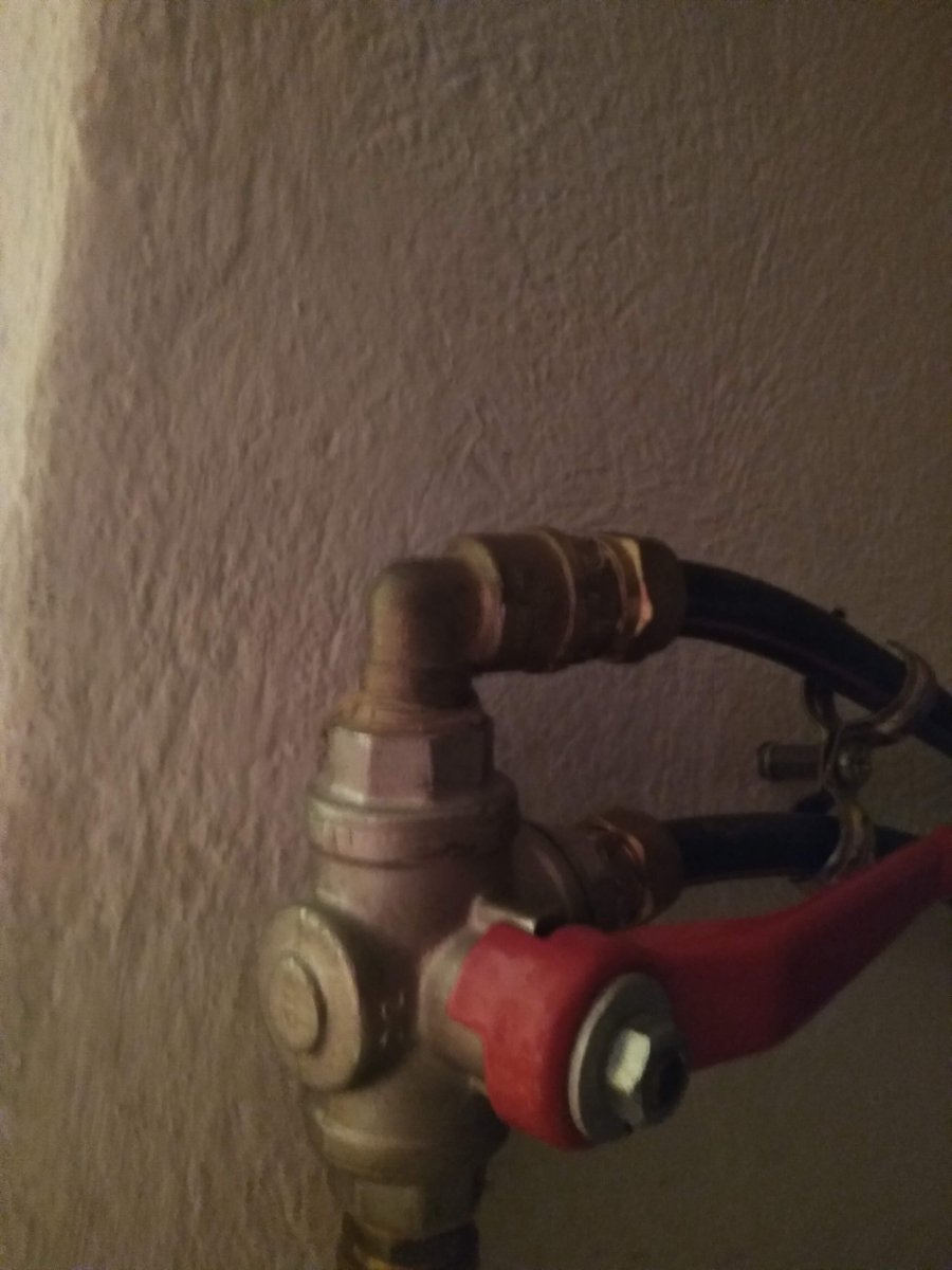

nkoumo Δημοσ. 27 Οκτωβρίου 2021 Μέλος Δημοσ. 27 Οκτωβρίου 2021 (επεξεργασμένο) 27 λεπτά πριν, hp8 είπε οταν έχεις ηλιακό και παταριού πρέπει να έχεις διακόπτη που να απομονώνει τον έναν για να μην γίνεται μίξη Εννοείτε ότι υπάρχει διακόπτης απλά δεν φαίνεται στην φωτό. Αυτή την στιγμή είναι γυρισμένος ο διακόπτης προς στον θερμοσίφωνα του παταρίου και έχει απομονώση τον ηλιακό Επεξ/σία 27 Οκτωβρίου 2021 από nkoumo
