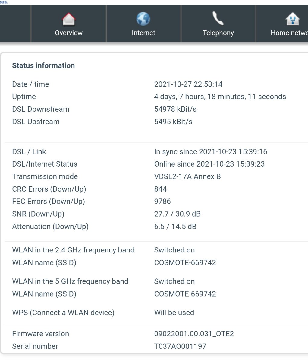

LeonV12 Δημοσ. 27 Οκτωβρίου 2021 Δημοσ. 27 Οκτωβρίου 2021 Καλησπέρα θα ήθελα να μου πει κάποιος που γνωρίζει στο line attenuation η στο SNR ποια τιμή κοιτάμε, του upload η του download?Εδώ είναι τα στατιστικά μου, είναι φυσιολογικά? Γιατί ο πατέρας μου με Vodafone στον από κάτω όροφο πιάνει 104 mpbs ενώ εγώ με ΟΤΕ 95.
NewGascp Δημοσ. 27 Οκτωβρίου 2021 Δημοσ. 27 Οκτωβρίου 2021 Κοιτάμε το download. To SNR (10,1) είναι οριακά καλό, γενικά πάνω από 10 η γραμμή έχει την δυνατότητα να τερματίσει. Το Attenuation δείχνει μια κάποια απόσταση πού ίσως επηρεάσει την τελική ταχύτητα. Η διαφορά από τον πατέρα σου πιθανώς οφείλετε στην εσωτερική καλωδίωση και όχι στον πάροχο αφού μάλλον "κουμπώνετε" και οι δύο στο ίδιο DSLAM.

DanielRGr Δημοσ. 30 Οκτωβρίου 2021 Δημοσ. 30 Οκτωβρίου 2021 On 27/10/2021 at 19:00, LeonV12 said: Καλησπέρα θα ήθελα να μου πει κάποιος που γνωρίζει στο line attenuation η στο SNR ποια τιμή κοιτάμε, του upload η του download?Εδώ είναι τα στατιστικά μου, είναι φυσιολογικά? Γιατί ο πατέρας μου με Vodafone στον από κάτω όροφο πιάνει 104 mpbs ενώ εγώ με ΟΤΕ 95. Η διαφορα πρεπει να οφειλεται στην εσωτερικη καλωδιωση ή/και το οτι δεν εχεις συνδεσει τον εξοπλισμο στη πρωτη πριζα ή/και στην καλιωση απο τον κατανεμητη εως το σπιτι. Φιλτρα, splitter να τα αποφευγεις σε VDSL, να συνδεεις τον εξοπλισμο με τη πριζα απευθειας, χωρις ενδιαμεσα πραγματα.
poulinos Δημοσ. 30 Οκτωβρίου 2021 Δημοσ. 30 Οκτωβρίου 2021 7 hours ago, DanielRGr said: Η διαφορα πρεπει να οφειλεται στην εσωτερικη καλωδιωση ή/και το οτι δεν εχεις συνδεσει τον εξοπλισμο στη πρωτη πριζα ή/και στην καλιωση απο τον κατανεμητη εως το σπιτι. Φιλτρα, splitter να τα αποφευγεις σε VDSL, να συνδεεις τον εξοπλισμο με τη πριζα απευθειας, χωρις ενδιαμεσα πραγματα. μπορει να οφειλεται και στο απερχομενο.δεν ειναι ολα τα ιδια
DanielRGr Δημοσ. 31 Οκτωβρίου 2021 Δημοσ. 31 Οκτωβρίου 2021 4 hours ago, poulinos said: μπορει να οφειλεται και στο απερχομενο.δεν ειναι ολα τα ιδια Σιγουρα, απλα ανεφερα τι μπορει να κοιταξει αυτος απο μεριας του, σαν εξτρα ελεγχο
poulinos Δημοσ. 31 Οκτωβρίου 2021 Δημοσ. 31 Οκτωβρίου 2021 6 hours ago, DanielRGr said: Σιγουρα, απλα ανεφερα τι μπορει να κοιταξει αυτος απο μεριας του, σαν εξτρα ελεγχο καλα ναι.το πρωτο ειναι να μην εχεις παραλληλα μεσα στο σπιτι και μετα βλεπουμε το απεξω
DanielRGr Δημοσ. 31 Οκτωβρίου 2021 Δημοσ. 31 Οκτωβρίου 2021 2 hours ago, poulinos said: καλα ναι.το πρωτο ειναι να μην εχεις παραλληλα μεσα στο σπιτι και μετα βλεπουμε το απεξω Τα παραλληλα τα καλυψες εσυ, εγω καλυψα τα υπολοιπα
LeonV12 Δημοσ. 31 Οκτωβρίου 2021 Μέλος Δημοσ. 31 Οκτωβρίου 2021 Στις 27/10/2021 στις 8:33 ΜΜ, Andresalonika είπε Δοκίμασε με κλειστό το SRA. το εκανα και μου συγχρονιζει στα 16 mbps 23 ώρες πριν, DanielRGr είπε Η διαφορα πρεπει να οφειλεται στην εσωτερικη καλωδιωση ή/και το οτι δεν εχεις συνδεσει τον εξοπλισμο στη πρωτη πριζα ή/και στην καλιωση απο τον κατανεμητη εως το σπιτι. Φιλτρα, splitter να τα αποφευγεις σε VDSL, να συνδεεις τον εξοπλισμο με τη πριζα απευθειας, χωρις ενδιαμεσα πραγματα. κατ ευθειαν τοιχο τα βαζω παντα. Με την 50αρα παντως και σε fast path που την ειχαν συγχρονιζα στα 54-55, γι αυτο μου κανει εντυπωση οτι δυσκολευεται να πιασει τα 100.
poulinos Δημοσ. 31 Οκτωβρίου 2021 Δημοσ. 31 Οκτωβρίου 2021 11 hours ago, DanielRGr said: Τα παραλληλα τα καλυψες εσυ, εγω καλυψα τα υπολοιπα γενικοτερα στo vdsl η αληθεια ειναι οτι παρα πολλα θεματα ειναι στα παραλληλα που στο adsl δεν ειχες θεμα 8 hours ago, LeonV12 said: το εκανα και μου συγχρονιζει στα 16 mbps κατ ευθειαν τοιχο τα βαζω παντα. Με την 50αρα παντως και σε fast path που την ειχαν συγχρονιζα στα 54-55, γι αυτο μου κανει εντυπωση οτι δυσκολευεται να πιασει τα 100. οτι επιανες τα 50 δεν σημαινει οτι θα πιασεις τα 100.μπορει το attainable να ηταν 60. οτι συνδεεις κατευθειαν τοιχο δεν σημαινει οτι δεν εχεις παραλληλα
infin1tyGR Δημοσ. 31 Οκτωβρίου 2021 Δημοσ. 31 Οκτωβρίου 2021 8 hours ago, LeonV12 said: κατ ευθειαν τοιχο τα βαζω παντα. Με την 50αρα παντως και σε fast path που την ειχαν συγχρονιζα στα 54-55, γι αυτο μου κανει εντυπωση οτι δυσκολευεται να πιασει τα 100. Στο ίδιο προφίλ παίζει και η 50άρα και η 100άρα με το ίδιο Attainable. Αφού είναι 90κάτι το Attainable, λογικό να κλείδωνε πανεύκολα στα 55 και χωρίς προβλήματα. Στην 100άρα όμως αρχίζουν και φαίνονται πολύ περισσότερο τυχόν προβλήματα στην καλωδίωση. 1
