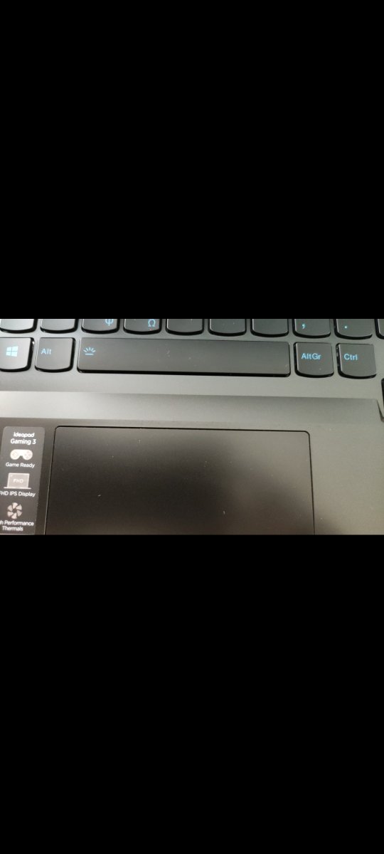

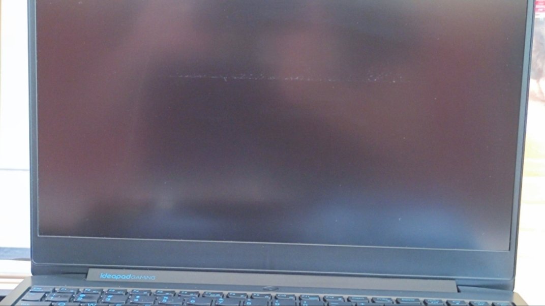

spawn583 Δημοσ. 27 Οκτωβρίου 2021 Δημοσ. 27 Οκτωβρίου 2021 Καλησπέρα σε όλους, Τον Φεβρουάριο αγόρασα ένα laptop lenovo ideapad gaming 3 μέσω MediaMarkt, 2 χρονια εγγύηση, ακόμα πληρώνω τις δόσεις...Τους τελευταίους μήνες παρατήρησα μια ενοχλητική γραμμή στη μέση περίπου της οθόνης, σκόνη ή βρωμιά λεω θα είναι..αμ δε. Όπως κλείνει το laptop "βρίσκει" σε ένα σημείο κάτω από το spacebar και πάνω από το touchpad με αποτέλεσμα να έχει δημιουργηθεί ένα σημάδι που δεν αφαιρείται με τίποτα..σα να ξεβαψε δηλαδή το σασί του λαπτοπ και να το αποτύπωσε στην οθόνη...Από MediaMarkt περιμένω να με καλέσουν πίσω ένα μήνα τώρα, από την Lenovo Hellas μου είπαν ότι δεν καλύπτεται απο την εγγύηση. Και ρωτάω, εφόσον είναι κατασκευαστικό το λάθος..δεν θα έπρεπε κανονικά; Παραθέτω και κάποιες φωτό....Αν κάποιος μπορεί να με συμβουλεύσει τι μπορώ να κάνω θα ήμουν υπόχρεος! Ευχαριστώ για το χρόνο σας!

spawn583 Δημοσ. 28 Οκτωβρίου 2021 Μέλος Δημοσ. 28 Οκτωβρίου 2021 Είναι αυτο το "σκαλοπάτι" που έχει πάνω ακριβώς απο το touchpad που εξέχει λίγο και αν δεν έχεις φροντίσει να βάλεις κάτι ανάμεσα όταν κλείνεις το laptop σου χτυπάει την οθόνη στο σημείο που φαίνεται στην πρώτη φωτό. Κατά την άποψη μου είναι κατασκευαστικό φάουλ, δοκίμασα να καθαρίσω την οθόνη με ειδικό πανί με μικροινες και διάφορα καθαριστικά αλλά δεν επέμεινα αρκετά για να μην γίνει καμμία χειρότερη ζημιά...Θα προσπαθήσω να επικοινωνήσω πάλι με MediaMarkt κ αν δε βγάλω άκρη θα στείλω και στη μαμά Lenovo..τι να πω.. Ευχαριστώ!
kremenarasi Δημοσ. 28 Οκτωβρίου 2021 Δημοσ. 28 Οκτωβρίου 2021 Έκανες ζημιά και αυτό το πράγμα δεν υπάρχει δυνατότητα να το φτιάξεις εκτός εάν αλλάξετε οθόνη. Για να μήν γίνουν χειρότερα τα πράγματα Βάλε ένα πανί ενδιάμεσα όταν έχεις κλειστό το λάπτοπ. Τα πλαστικά του λάπτοπ είναι μάπα και ακουμπάει κάποιο πλαστικό μάλλον του πληκτρολόγιου πάνω στο πάνελ. Όταν αγόρασες το λάπτοπ πρέπει να είχε κάποιο pad ενδιάμεσα. Εάν το έχεις ακόμα βάλε εκείνο.
Nikos_Vita Δημοσ. 28 Οκτωβρίου 2021 Δημοσ. 28 Οκτωβρίου 2021 Αδυνατώ να πιστέψω ότι ένα τέτοιο λάπτοπ έχει ένα τόσο σοβαρό κατασκευαστικό πρόβλημα. Πάντως χαζεύω φωτογραφίες και δεν βλέπω να έχει πουθενά στην οθόνη προστατευτικά pads. Μεγάλο φάουλ από την Lenovo. Ακόμη και το λάπτοπ που γράφω τώρα, ένα ThinkPad του 2013 έχει 6 pads για να προστατεύεται η οθόνη. Στην θέση σου θα αγόραζα πολύ μικρά pads από τα Jumbo ώστε η οθόνη να μην πέφτει πάνω στα πλαστικά.
spawn583 Δημοσ. 28 Οκτωβρίου 2021 Μέλος Δημοσ. 28 Οκτωβρίου 2021 Δεν έχει pads γιατί έχουν μικρύνει αρκετά τα bazels και αντί για κάποιο λάστιχο γύρω γύρω από την οθόνη έχουν αφήσει το πλαστικό που έχει όλο το laptop και όπως λεει κ ο φίλος πιο πάνω τα πλαστικά είναι της πλάκας...Για €850 πραγματικά κρίμα...το ύφασμα που είχε ανάμεσα το έχω κρατήσει και πλέον το τοποθετώ όταν είναι κλειστο για να μη γίνουν χειρότερα τα πράγματα.
coolerman Δημοσ. 28 Οκτωβρίου 2021 Δημοσ. 28 Οκτωβρίου 2021 Υπάρχει και άλλος συμφουρίτης με το ίδιο ακριβώς πρόβλημα.Μόνο με αλλαγή οθόνης φεύγει αυτο το σημάδι. Δεν θα βγάλεις άκρη πιστεύω. ενημέρωσε μας
