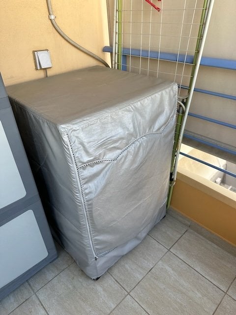

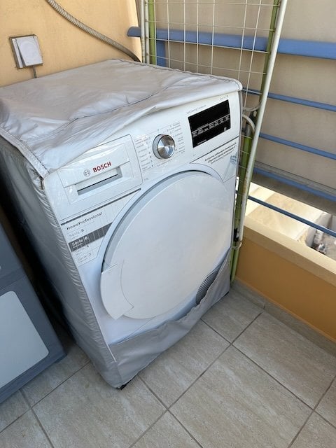

slaughter Δημοσ. 21 Μαρτίου 2024 Δημοσ. 21 Μαρτίου 2024 On 19/03/2024 at 20:43, ilias78 said: Για δωστε μου τα φώτα σας. Θέλουμε να πάρουμε στεγνωτηριο. Δυστηχως όμως μέσα στο σπίτι δεν χωραει οπότε η μονη λυση ειναι να μπει στο μπαλκόνι. Επειδή δεν θέλω να το έχω εκτεθειμένο στις οποίες καιρικές συνθήκες, σκέφτηκα τη λύση του νουλαπιου. Αυτα από αλουμίνιο όμως είναι πανάκριβα. Θα είναι αξιόπιστη λύση η κατασκευή ξύλινου κουτιού απο κόντρα πλακέ θαλάσσης κ μέσα να μπει μονωτικο υλικό? το έχω στο μπαλκόνι απο το 2015 που το πήρα. Δεν είναι σε σημείο που το πιάνει η βροχή και του έχω βάλει ένα πλαστικό κάλυμμα (που είναι κανονικά για πλυντήριο ρούχων). Δεν έχει πάθει το παραμικρό. Σου ανεβάζω και photos 1

slaughter Δημοσ. 21 Μαρτίου 2024 Δημοσ. 21 Μαρτίου 2024 8 minutes ago, ilias78 said: Θα δοκιμασω κ το απλο καλυμμα. Επειδή στο μπαλκόνι υπάρχει μια μπριζα κ σε αυτήν έχει κουμπωσει καταψύκτης, με απλό ταφ θα είμαι κομπλέ για τη σύνδεση του στεγνωτηριου? ναι. Δες μονο να είναι στεγανές να μην πιάσει καμία υγρασία 1
