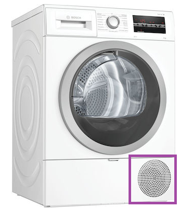

Basilhs23___ Δημοσ. 27 Οκτωβρίου 2021 Δημοσ. 27 Οκτωβρίου 2021 Να προσέξεις οπωσδήποτε να απέχει η μονάδα τις ελάχιστες αποστάσεις από εμπόδια μέσα στον χώρο και φυσικά να υπάρχει επαρκής χωρος στο στόμιο εξαερισμού. Από κάποιο τέτοιο λάθος έχουν ξεσπάσει φωτιές σε σπίτια. Επίσης πότε μην το ανάψεις και λείπεις από το σπίτι μετά.
waveparticle Δημοσ. 27 Οκτωβρίου 2021 Μέλος Δημοσ. 27 Οκτωβρίου 2021 25 λεπτά πριν, Basilhs23___ είπε Να προσέξεις οπωσδήποτε να απέχει η μονάδα τις ελάχιστες αποστάσεις από εμπόδια μέσα στον χώρο τι εννοεις? δεν εχω βρει κατι σχετικο στο μανιουαλ.
Basilhs23___ Δημοσ. 27 Οκτωβρίου 2021 Δημοσ. 27 Οκτωβρίου 2021 1 ώρα πριν, waveparticle είπε τι εννοεις? δεν εχω βρει κατι σχετικο στο μανιουαλ. Το στόμιο εξαγωγής της μονάδας σε ποια πλευρά βρίσκεται;
waveparticle Δημοσ. 27 Οκτωβρίου 2021 Μέλος Δημοσ. 27 Οκτωβρίου 2021 (επεξεργασμένο) 10 ώρες πριν, Basilhs23___ είπε να απέχει η μονάδα τις ελάχιστες αποστάσεις από εμπόδια μέσα στον χώρο και φυσικά να υπάρχει επαρκής χωρος στο στόμιο εξαερισμού. για το στομιο αναφερεσαι στο να υπαρχει επαρκης χωρος. Αν υπαρχει επαρκης χωρος, δεν θα υπαρχουν και εμποδια. Οι αποστασεις που αναφερονται (μιας και το αναφερεις ξεχωριστα)? Παλι στο στομιο? Παντως το μανιoυαλ της bosch, δεν δινει αριθμητικα τις απαιτουμενες αποστασεις κλπ. Επεξ/σία 27 Οκτωβρίου 2021 από waveparticle

Basilhs23___ Δημοσ. 27 Οκτωβρίου 2021 Δημοσ. 27 Οκτωβρίου 2021 4 ώρες πριν, waveparticle είπε για το στομιο αναφερεσαι στο να υπαρχει επαρκης χωρος. Αν υπαρχει επαρκης χωρος, δεν θα υπαρχουν και εμποδια. Οι αποστασεις που αναφερονται (μιας και το αναφερεις ξεχωριστα)? Παλι στο στομιο? Παντως το μανιoυαλ της bosch, δεν δινει αριθμητικα τις απαιτουμενες αποστασεις κλπ. Για το στόμιο λέω, εκεί που εισέρχεται/εξέρχεται ο αέρας, εμπόδια όσο πιο λίγα γίνεται από εκεί για να μην έχεις θέμα. Αν το manual δεν γράφει αποστάσεις με νούμερα τότε δεν υπάρχει θέμα, αλλά για το στόμιο εξαγωγής στο λέω σίγουρα.
waveparticle Δημοσ. 27 Οκτωβρίου 2021 Μέλος Δημοσ. 27 Οκτωβρίου 2021 το στομιο εξαγωγης ειναι αυτο μπροστα δεξια κατω γωνια?
Basilhs23___ Δημοσ. 28 Οκτωβρίου 2021 Δημοσ. 28 Οκτωβρίου 2021 8 ώρες πριν, waveparticle είπε το στομιο εξαγωγης ειναι αυτο μπροστα δεξια κατω γωνια? Ναι αυτό ειναι. Το έχουν σε σημείο που όπως και να χει δεν υπάρχει εμπόδιο εκεί. Αν βάλεις το χέρι σου κατά την λειτουργία θα βγάζει αέρα.
