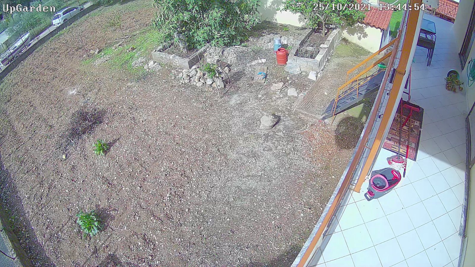

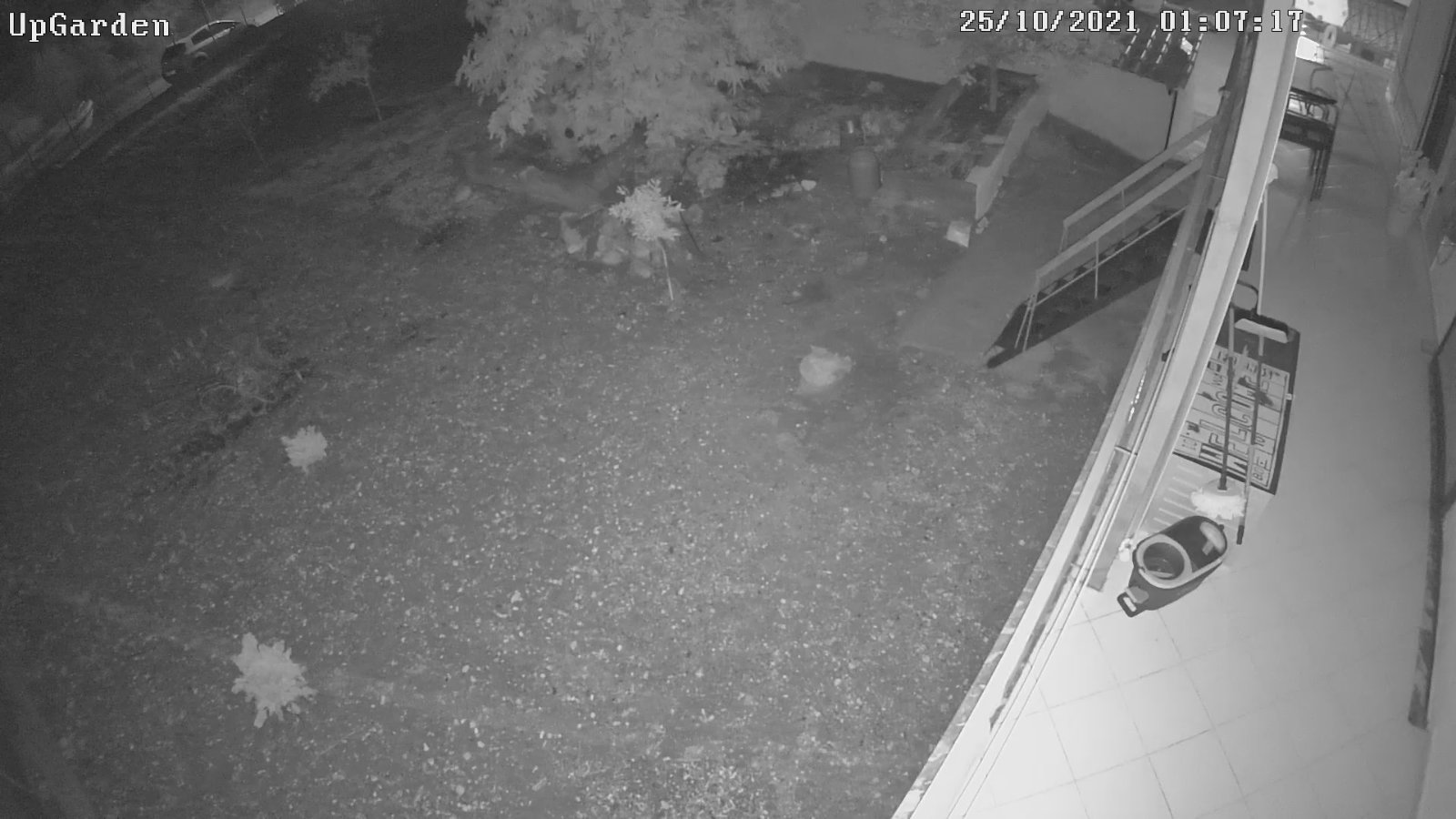

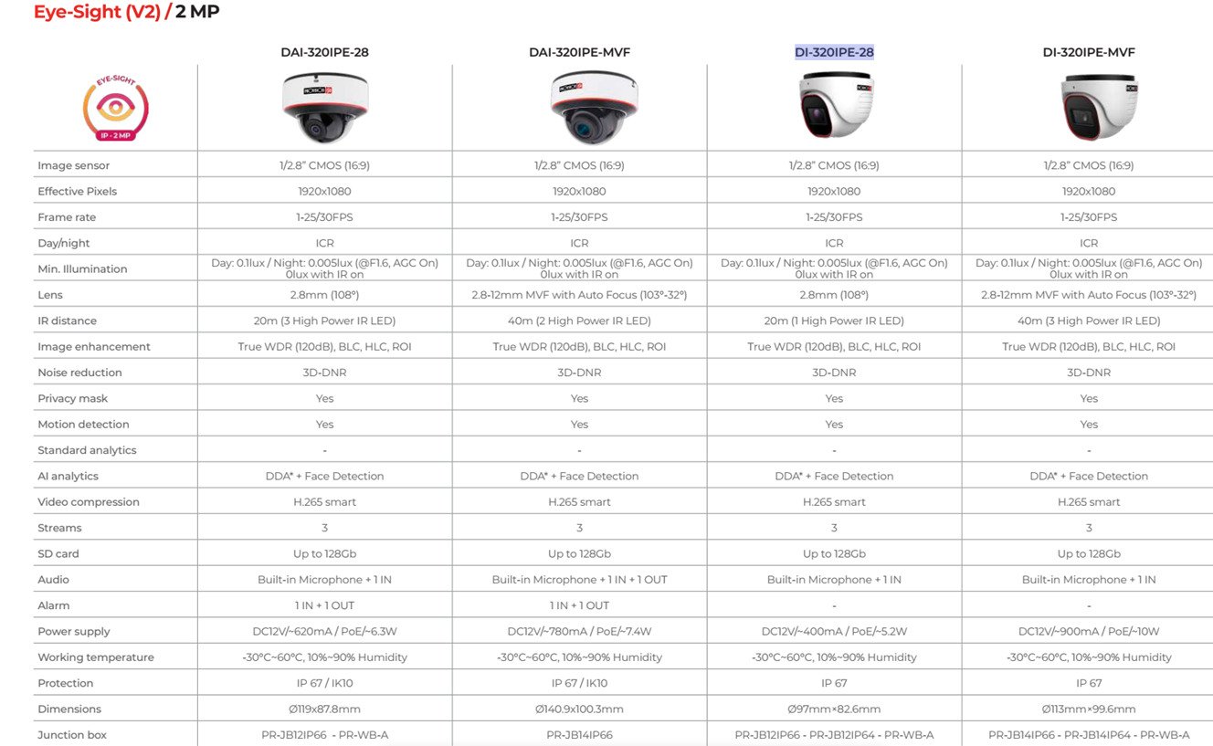

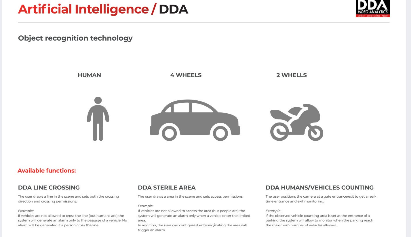

Fotis_Greece Δημοσ. 1 Νοεμβρίου 2021 Δημοσ. 1 Νοεμβρίου 2021 Καλημερα, για μια καμερα: https://provision-isr.com/index.php?option=com_virtuemart&view=productdetails&virtuemart_product_id=500&virtuemart_category_id=53&Itemid=124 (εχει PoE) https://provision-isr.com/index.php?option=com_virtuemart&view=productdetails&virtuemart_product_id=901&virtuemart_category_id=135&Itemid=421 Eχει 2.8 αρκετα ευρυγωνιο φακο και μικροφωνο να ακους του ηχους του χωριου και να νοσταλγεις!! Εχει standard & AI Analytics που θες Μην το παρακανει με το πολλα MP, δες εικονα.. Εγω εχω το παλιοτερο μοντελο που δουλευει με τα alerts μεσω κινησης στην εικονα της καμερας. Καλο αλλα ετυχε μερα με κατι ζουζουνια να πετανε στο σπιτι στο χωριο και πρεπει να πηρα πανω απο 250 emails!! Ειδοποιησεις θα παιρνεις μεσω app η μεσω email, δεν γινεται αλλιως Επισης, ξεχνα το να βαλεις SD καρτα για να αποφυγεις το καταγραφικο. Το καταγραφικο εχει τις ολες δυνατοτητες. Επισης το καταγραφικο χρειαζεσαι για οταν θα βαλεις και δευτερη καμερα (θα βαλεις πιστεψε με, εγω απο 4 ξεκινησα, σε 9 εφθασα) Επισης, εχω καταληξει να βλεπω το χωριο μου απο τις καμερες μονο. Με τις δουλειες εχω να παω απο τον Αυγουστο! 1
