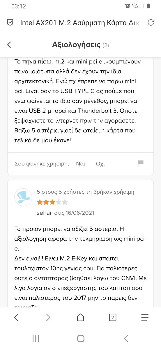

drapanakis Δημοσ. 23 Οκτωβρίου 2021 Μέλος Δημοσ. 23 Οκτωβρίου 2021 (επεξεργασμένο) Για δες εδω τα σχολια γισ την AX201, στο σκρουτζ, και πες μου. Επεξ/σία 23 Οκτωβρίου 2021 από drapanakis
Dr.Tesla Δημοσ. 23 Οκτωβρίου 2021 Δημοσ. 23 Οκτωβρίου 2021 Μην μπλέκεις με τα review στο skroutz. Τα thinkpad εχω το μεγαλύτερο community απο hardware που έχουμε δει πολλά χρόνια. Μπες ψάξε βιντεάκια και θα δεις πως έχεις θύρα m.2 ngff . Παίρνει κανονικά την ax200 αλλά πρέπει να βρεις intel και οχι generic OEM. Τα thinkpad έχουν whitelist. Με βάση το review που διάβασες, στο λάπτοπ μου που εχω AX210 δεν θα έπρεπε να λειτουργήσει. Αλλά πέρασε κανονικά με όλα τα update, και δεν έριξε άκυρο το whitelist.

Dr.Tesla Δημοσ. 23 Οκτωβρίου 2021 Δημοσ. 23 Οκτωβρίου 2021 Χωρίς να έχω εικόνα από το hardware είναι λίγο δύσκολο να προβλέψω τη θα γίνει. Ωστόσο, οι κάρτες που συζητάμε είναι όλες "ίδιες" όσο αναφορά τη συνδεσιμότητα. Εσύ πρέπει να έχεις την Intel 7260NGW , επιβεβαίωσε το από το Device Manager καλού κακού. Είναι από τις πρώτες Wifi AC κάρτες. Όλες οι wifi κάρτες m.2 (E+A) Key, θα δουλέψουν στη θύρα και θα κουμπώσουν κανονικά με τις κεραίες, χωρίς κανένα πρόβλημα. Σχετικά με το Whitelist. Όλα τα Lenovo έχουν whitelist, είναι κάτι που κάνει συχνά η Lenovo/Dell/HP στα laptop τους. H δοκιμή που έκανα με το δικό μου έδειξε πως άσχετα με το μοντέλο της κάρτας το whitelist κοιτάει τον κατασκευαστή, όχι το μοντέλο. Ενώ δεν θα έπρεπε να υποστηρίζεται, τρέχει κανονικά. Όμως στα παλιότερα μηχανήματα μπορεί τα πράγματα να είναι διαφορετικά. Το μόνο που μπορείς να κάνεις είναι να πάρεις μία κάρτα και να δοκιμάσεις αν θα τη δεχτεί. Σε περίπτωση που δημιουργήσει πρόβλημα θα πρέπει να μπεις στη διαδικασία να βάλεις Advanced Bios για να δουλέψει, που είναι μία αρκετά περίεργη διαδικασία. Αν δεν την δεχτεί αμέσως δεν αξίζει να μπλέξεις. Ειδικά αν δεν έχεις το δίκτυο στο σπίτι/γραφείο να το εκμεταλλευτεί.

Dr.Tesla Δημοσ. 24 Οκτωβρίου 2021 Δημοσ. 24 Οκτωβρίου 2021 Μην κοιτάς την 201. Θες AX200 ή AX210 non-VPro Intel AX200 M.2 Ασύρματη Κάρτα Δικτύου Wi‑Fi 6 (2400Mbps) Μini PCI-e - Skroutz.gr Μόνο από εξωτερικό έχεις ελπίδες να βρεις AX210. Δεν μένουν εύκολα σε στοκ τώρα τελευταία, ειδικά τα intel κομμάτια. Οι ΟΕΜ κάρτες είναι παντού αλλά τα κόβει το whitelist. 1 ώρα πριν, drapanakis είπε Θεωρειτε δηλαδη, οτι αν δεν παιξει εξαρχης, δε θα παιζει καθολου ; Ακριβώς. Αν σε αφήσει να μπεις και να κάνεις Update από το Intel Driver Assistant είσαι οκ. Αλλιώς δεν θα κάνει boot ή δεν θα βλέπει κανένα WIFI module. Το πρόβλημα είναι πως αναφέρουν πως πολλά thinkpad πριν την 6η γενιά είναι με αυστηρό whitelist. Από ότι φαίνεται χρειάζεται όντως BIOS mod για να λειτουργήσει οποιαδήποτε άλλη κάρτα πέρα από την ac7260.
