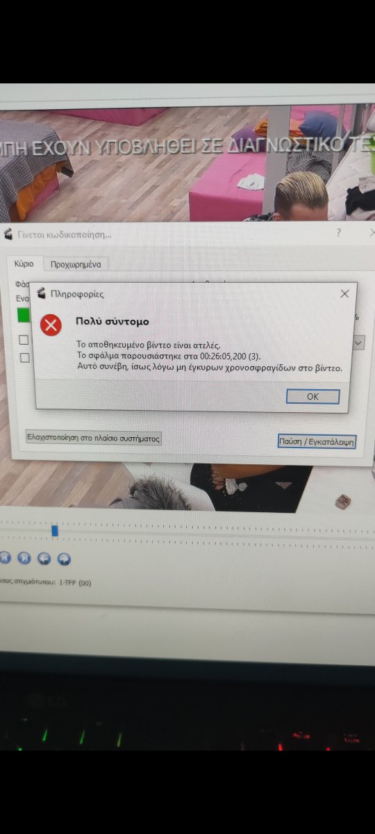

Vasilis T 92 Δημοσ. 25 Δεκεμβρίου 2021 Μέλος Δημοσ. 25 Δεκεμβρίου 2021 Καλημέρα χρόνια πολλά. Δοκίμασα να ενώσω μεταξύ τους κάποια αρχεία TS με το avidemux αλλά μου βγήκε αυτό το μύνημα γιατί για ποιοί λόγο?? Και Τώρα τι κάνω!??
