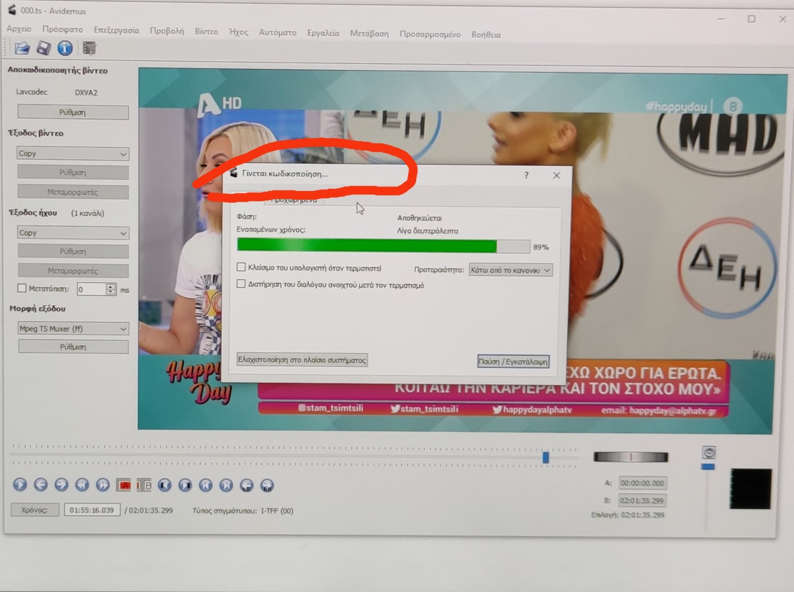

Vasilis T 92 Δημοσ. 19 Νοεμβρίου 2021 Μέλος Δημοσ. 19 Νοεμβρίου 2021 (επεξεργασμένο) Ποια είναι η μορφή βίντεο TS; στο output format; Τι πρέπει να επιλέξω για να μην γίνει κωδικοποίηση των βίντεο που θέλω απλά να ενώσω; Επεξ/σία 19 Νοεμβρίου 2021 από Vasilis T 92
micos000 Δημοσ. 19 Νοεμβρίου 2021 Δημοσ. 19 Νοεμβρίου 2021 MPEG-TS Muxer. Δοκίμασε όμως και MKV Muxer. Βασικά, ότι και να επιλέξεις στην μορφή εξόδου δεν πρόκειται να γίνει επανακωδικοποίηση. Για να γίνει κάτι τέτοιο πρέπει να αλλάξεις ή την έξοδο βίντεο ή την έξοδο ήχου.
Vasilis T 92 Δημοσ. 19 Νοεμβρίου 2021 Μέλος Δημοσ. 19 Νοεμβρίου 2021 3 λεπτά πριν, micos000 είπε MPEG-TS Muxer. Δοκίμασε όμως και MKV Muxer. Βασικά, ότι και να επιλέξεις στην μορφή εξόδου δεν πρόκειται να γίνει επανακωδικοποίηση. Για να γίνει κάτι τέτοιο πρέπει να αλλάξεις ή την έξοδο βίντεο ή την έξοδο ήχου. Τότε τι είναι αυτό που γράφει γίνεται κωδικοποίηση εκεί που το έχω κυκλώσει; 6 λεπτά πριν, micos000 είπε Δοκίμασε όμως και MKV Muxer Γιατί;
micos000 Δημοσ. 19 Νοεμβρίου 2021 Δημοσ. 19 Νοεμβρίου 2021 Άστο να λέει για κωδικοποίηση. Δεν κάνει τίποτα. Δεν είναι δυνατόν να κάνει κωδικοποίηση 2 ώρες βίντεο σε λίγα δευτερόλεπτα. Για το mkv το είπα γιατί είναι ποιο universal μορφή και ευκολότερο αναγνωρίσιμη από διάφορες συσκευές όπως tv κτλ. 1

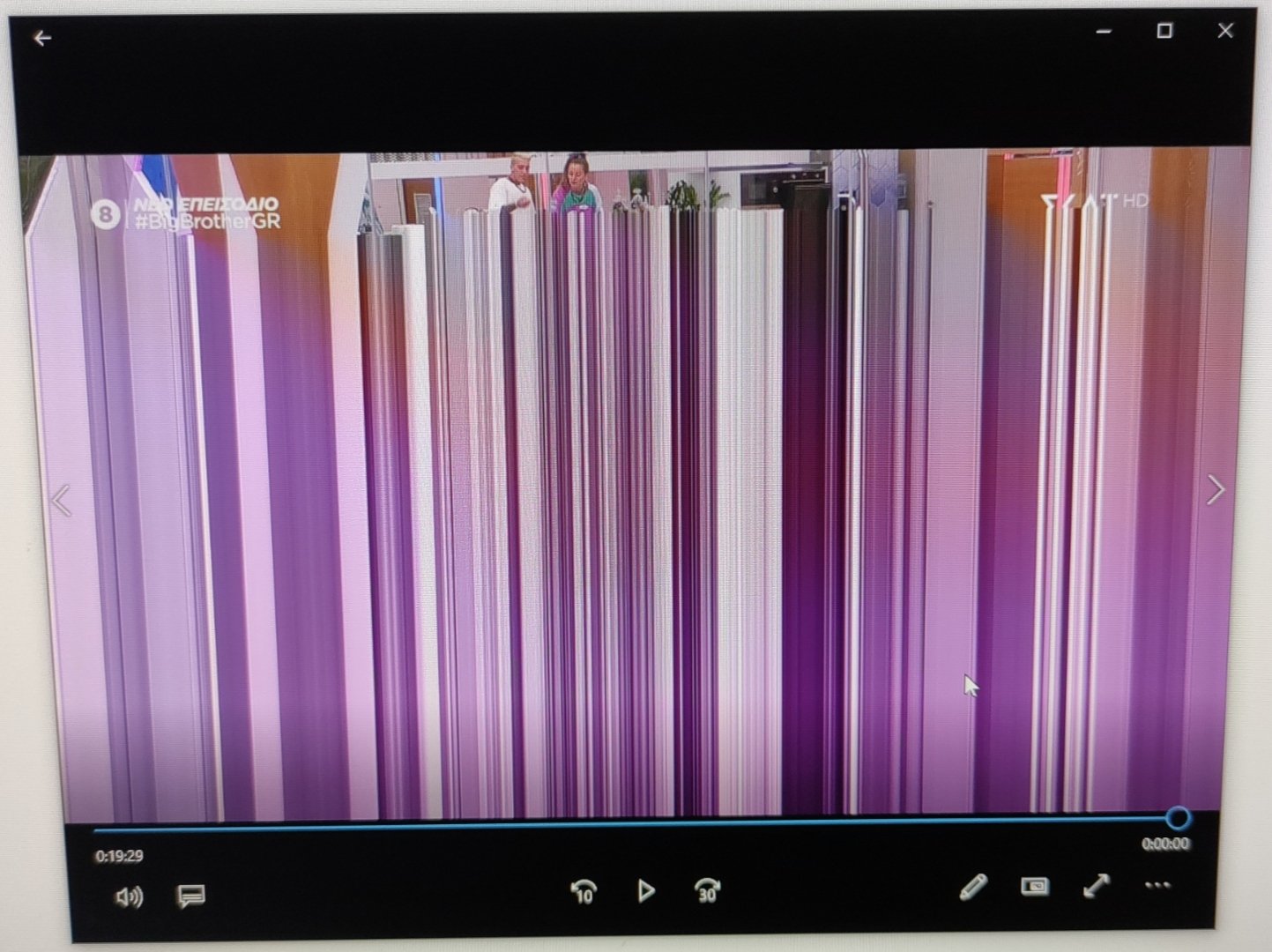

Vasilis T 92 Δημοσ. 27 Νοεμβρίου 2021 Μέλος Δημοσ. 27 Νοεμβρίου 2021 Στις 8/11/2021 στις 4:36 ΜΜ, micos000 είπε Μάλλον ο osio όταν κόβει τα αρχεία δε δίνει σημασία στα keyframes αλλά μόνο στο μέγεθος του αρχείου. Οπότε ή το δέχεσαι ή ψάχνεις να βρεις αποκωδικοποιητή που να μην κόβει στο 1gb τις εγγραφές, αν υπάρχει βέβαια. Ναι δεν μπορώ να το αποδεχτώ με τπτ αυτό όπου μου κάνει ο osio όταν κόβει της εγγραφές στο 1gb δεν υπάρχει κάποιος τρόπος να το διορθώσω αυτό που κάνει με τα keyframes στην αρχή και στο τέλος που λες ο αποκωδικοποιητής με κάποιο πρόγραμμα η κάτι τέτοιο πχ με το TS-Doctor??
