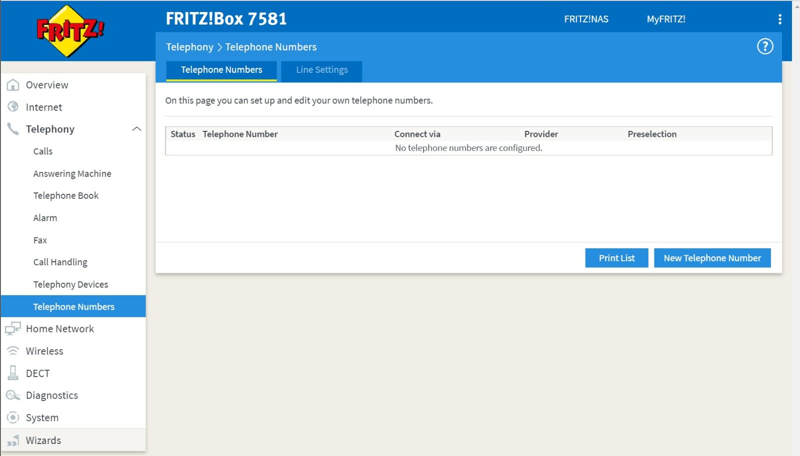

Euxin Δημοσ. 22 Οκτωβρίου 2021 Δημοσ. 22 Οκτωβρίου 2021 Εδώ και πάνω από ένα χρόνο η σύνδεση μου στη Νόβα που ήταν 50αρα κατά μέσω όρο μου παρείχε ταχύτητα στα 20. Τελικά αποφάσισα να μεταβώ στη Vodafone Home Double Play - 100. Στο συμβόλαιο ρητά αναγράφετε το κατώτατο επιτρεπόμενο όριο ταχύτητας. Μη εξασφάλιση του οποίου δίνει δικαίωμα ακύρωσης του συμβολαίου στον χρήστη. Στη δικιά μου περίπτωση το όριο είναι 53. Δηλαδή Το πρόγραμμα ονομάζετε 100, στο οποίο αναφέρεται η εγγυημένη ταχύτητα 93, αλλά στο συμβόλαιο το κατώτατο όριο είναι 53. Έκανα μετρήσεις ταχύτητας και είναι αρκετά υψηλή σταθερά πάνω από 80-90. Σε σύγκριση με το πρόγραμμα που είχα τη μετάβαση θεωρώ θετική καθώς ακόμα και στην τιμή μου βγήκε 1 ευρώ πιο οικονομική Αυτό που δεν μου άρεσε είναι ότι η τηλεφωνία είναι VoIP. Αυτό σημαίνει ότι δεν μπορώ να χρησιμοποιώ δικό μου ρούτερ FritzBox 7581, διότι η εταιρία δεν παραχωρεί κωδικούς για τη σύνδεση του νούμερου. Η τεχνική υποστήριξη Vodafone υποσημείωσε πως η τηλεφωνία μπορεί να χρησιμοποιηθεί αποκλειστικά μέσω του δικου της εξοπλισμού. Η εναλλακτική λύση που μου πρότειναν είναι να κάνω forwarding της γραμμής του ιντερνετ απο το δικό τους ρούτερ στο δικό μου. Δηλαδή στη λειτουργία θα πρέπει να είναι δυο ρούτερ κάτι το οποίο θεωρώ περιττό και αναγκαστικά άρχισα να χρησιμοποιώ το δικό τους ρούτερ. Για μένα ως χρήστη το γεγονός αυτό προκάλεσε αρνητική εντύπωση.

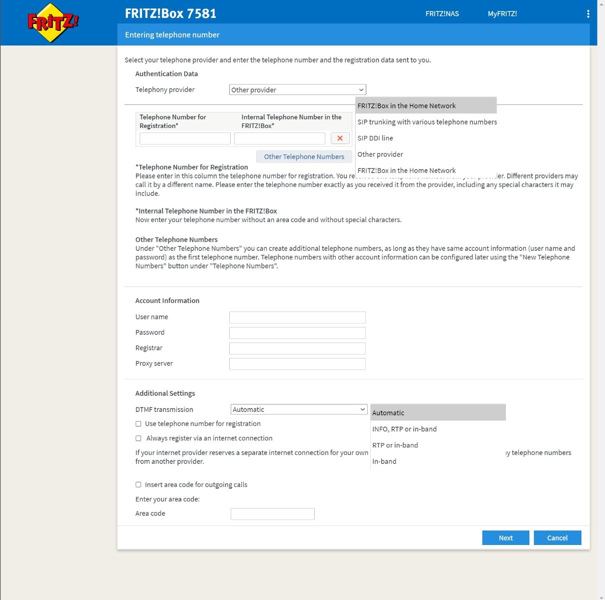

Euxin Δημοσ. 23 Οκτωβρίου 2021 Μέλος Δημοσ. 23 Οκτωβρίου 2021 Στις 22/10/2021 στις 3:31 ΜΜ, jkoukos είπε To προφίλ της Vodafone στα Fritz είναι αποκλειστικά για το Internet και όχι όπως της Cosmote μέσω του οποίου παίζει και η τηλεφωνία. Ωστόσο υπάρχει τρόπος να βρεθεί ο κωδικός της τηλεφωνίας της Vodafone και μετά να ρυθμισθεί στο Fritz. Ευχαριστώ το κατάλαβα Καλά καταλαβαίνω πως πρέπει να προσθέσω τηλεφωνικό αριθμό; Αν ναι, ξέρει κανείς πως συμπληρώνονται τα πεδία για την πρόσθεση του τηλεφωνικού αριθμού;
jkoukos Δημοσ. 23 Οκτωβρίου 2021 Δημοσ. 23 Οκτωβρίου 2021 Δες τον σχετικό οδηγό σε διπλανό φόρουμ. Ισχύει για όλα τα Fritz. 1
Euxin Δημοσ. 23 Οκτωβρίου 2021 Μέλος Δημοσ. 23 Οκτωβρίου 2021 21 λεπτά πριν, jkoukos είπε Δες τον σχετικό οδηγό σε διπλανό φόρουμ. Ισχύει για όλα τα Fritz. Σ΄ ευχαριστώ φίλε. είσαι εξαιρετικός! Με βοήθησες πολύ! Να σε καλά!
Euxin Δημοσ. 23 Οκτωβρίου 2021 Μέλος Δημοσ. 23 Οκτωβρίου 2021 Τελικά σύνδεσα και το DECT μέσω του FritzBox και πλέον το σταθερό το βάζω όπου θέλω.
