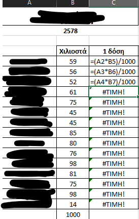

caveneo Δημοσ. 21 Οκτωβρίου 2021 Δημοσ. 21 Οκτωβρίου 2021 (επεξεργασμένο) Ανέλαβα πρόσφατα διαχειριστής στην πολυκατοικία και λάβαμε προσφορές για αντικατάσταση κεντρικής θύρας. Έτσι έφτιαξα ένα excel που έβαλα όλες τις προσφορές και πόσο βγαίνει σε κάθε ιδιοκτήτη ανάλογα με τα χιλιοστά. Αυτό πού δεν μπόρεσα να κάνω είναι το εξής: Στο κελί Α2 είχα βάλει την τιμή της μιας προσφοράς και από κάτω είχα τα ονόματα των 13 ιδιοκτητών. Δίπλα από τα ονόματα έγραψα =(Α2*Β5)/1000. Το ποσό που προέκυψε, ήταν αυτό που θα πληρώσει ο εκάστοτε ιδιοκτήτης. Ήθελα τραβώντας το πρώτο κελί από κάτω δεξιά να θέσω τον ίδιο τύπο και στους υπόλοιπους ιδιοκτήτες. Αλλά τραβώντας το κελί, άλλαζε τον τύπο και τον αύξανε κατά 1. Δηλαδή, πήγε =(Α3*Β4)/1000. Εγώ θέλω το κελί Α2 που αναφέρεται στην συνολική προσφορά να παραμείνει σταθερό. Χθες επειδή βιαζόμουν κάθισα έκανα το ίδιο 78 φορές για να βγει το αποτέλεσμα. Σίγουρα θα υπάρχει κάποια λύση...αλλά δεν την γνωρίζω. Αν μπορεί κάποιος να βοηθήσει. Για την επόμενη φορά που θα χρειαστεί να κάνω το ίδιο. Ευχαριστώ εκ των προτέρων. Επεξ/σία 21 Οκτωβρίου 2021 από caveneo
demessakis Δημοσ. 21 Οκτωβρίου 2021 Δημοσ. 21 Οκτωβρίου 2021 Αυτό γίνεται με το σήμα του δολαρίου. Στην περίπτωσή σου θέλεις να μείνει σταθερή η γραμμή, οπότε πριν τον αριθμό πρέπει να βάλεις ένα $ (Α$2). Αντίστοιχα, αν ήθελες να παραμείνει σταθερή η στήλη, θα έπρεπε να βάλεις δολάριο πριν το γράμμα ($Α2). Πιο εύκολος τρόπος είναι είτε γράφοντας την συνάρτηση είτε επιλέγοντας στην συνάρτηση το κελί (ή το πεδίο) που θες να σταθεροποιήσεις, να πατήσεις το F4, όπου εναλάσσει τις τοποθετήσεις του ή των δολαρίων. =(Α$2*Β5)/1000
