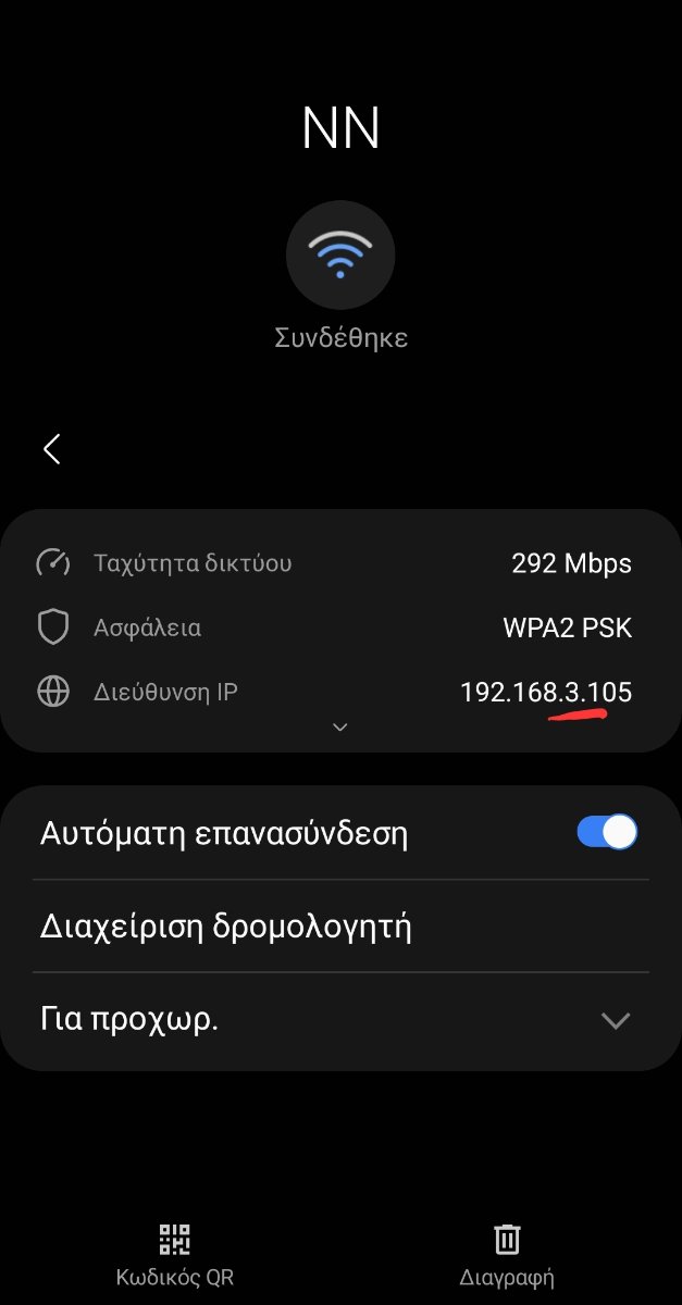

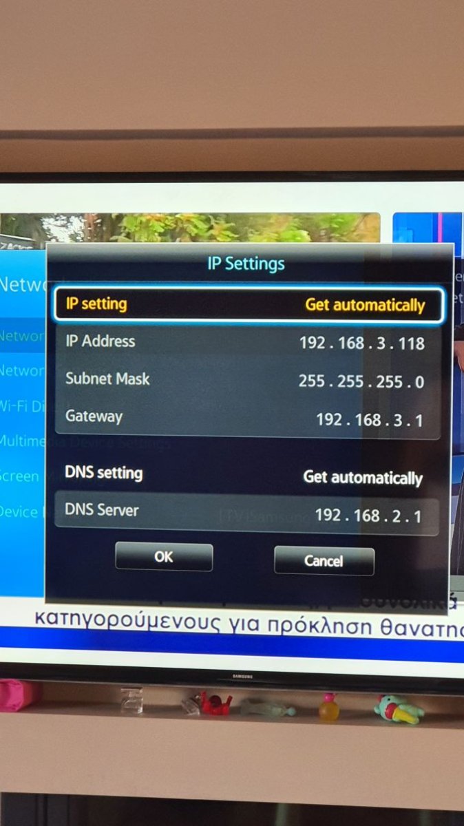

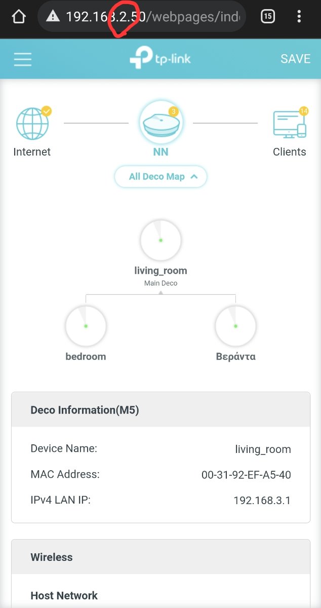

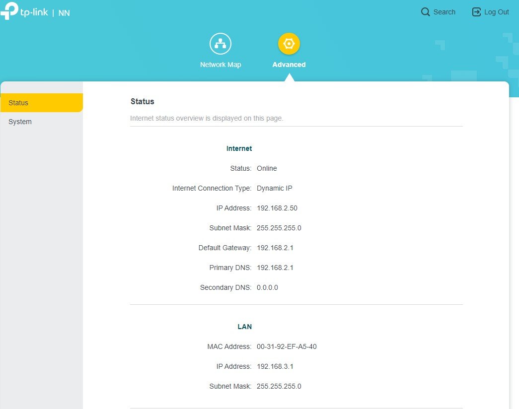

nikos121 Δημοσ. 20 Οκτωβρίου 2021 Δημοσ. 20 Οκτωβρίου 2021 (επεξεργασμένο) Παιδια λιγο τα φωτα σας γτ θα τρελαθω Μεχρι προτινος ειχα ενα modem στην 192.168.2.1 και ενα ρουτερακι xiaomi να μοιραζει ασυρματα στην 192.168.2.50 Ενα καταγραφικο στην 192.168.2.100 καποιες ενσυρματες καμερες στις 101 102 103 104 καθως και καποιες ασυρματες 105 106 και 107 Προσφατα αντικατεστησα το xiaomi με το tp-link deco Μ5 για καλυτερο wifi και το προβλημα ειναι πως πλεον δεν βλεπει τις τρεις ασυρματες. Το tp link μου δημιουργει ενα δευτερο IP LAN της μορφης 192.168.3.x και ολες οι συσκευες με DHCP παιρνουν μια IP 192.168.3.x Οι καμερες ομως πρεπει να εχουν στατικη διευθυνση. Το καταγραφικο και οι 4 ενσυρματες ειναι στο 192.168.2.x και οι τρεις ασυρματες ειναι στο 192.168.3.x και το modem στο 192.168.2.1 Καμια ιδεα? Επεξ/σία 20 Οκτωβρίου 2021 από nikos121
jkoukos Δημοσ. 20 Οκτωβρίου 2021 Δημοσ. 20 Οκτωβρίου 2021 Εξαρχής δουλεύουν ως Router. Πρέπει να τα βάλεις ως Access Point για να λειτουργούν όπως το Xiaomi.

jkoukos Δημοσ. 20 Οκτωβρίου 2021 Δημοσ. 20 Οκτωβρίου 2021 Άνοιξες τον σύνδεσμο που είναι οι σχετικές οδηγίες της εταιρείας; Αν ναι, τον διάβασες; Αν ναι, τι ακριβώς δεν κατάλαβες; Στο έχει και με εικόνα, ανάλογα αν θα τα συνδέσεις όλα ενσύρματα ή ασύρματα. Κάνεις λοιπόν την σύνδεση όπως ακριβώς τα έχεις τώρα και το μόνο που πρέπει να αλλάξεις είναι μέσω της εφαρμογής, από Router Mode σε Access Point Mode.
