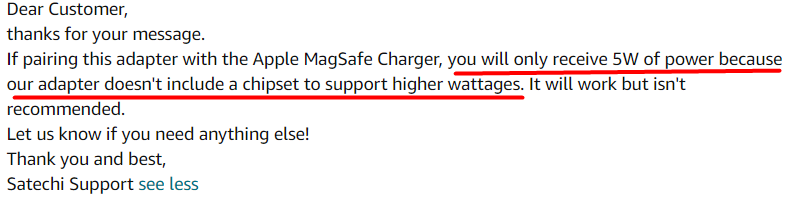

Dr.Tesla Δημοσ. 20 Οκτωβρίου 2021 Δημοσ. 20 Οκτωβρίου 2021 20 λεπτά πριν, therock είπε Αυτονπου λες ελλαδα δε μπορουμε να το βρουμε καπως Μην περιμένεις να βρεις καλό από Ελλάδα. Ακόμα και το satechi δεν έχει τσιπάκι για να φορτίσει πάνω από τα 5Watt, το επιβεβαίωσα τώρα.

therock Δημοσ. 21 Οκτωβρίου 2021 Μέλος Δημοσ. 21 Οκτωβρίου 2021 11 ώρες πριν, Dr.Tesla είπε Μην περιμένεις να βρεις καλό από Ελλάδα. Ακόμα και το satechi δεν έχει τσιπάκι για να φορτίσει πάνω από τα 5Watt, το επιβεβαίωσα τώρα. Κατσε δηλαδη Passthrough για ρευμα δεν εχει? Δηλαδη εγω που το θελω κυριως για το σεναριο που ξεχαστω σε ταξιδι και κουβαλησω μονο usbc-usbc Καλωδιο, δεν κανει αυτη η κεφαλη για να μπει στο Powerbank? Ενω το προηγουμενο που μου πες ειναι οκ
Dr.Tesla Δημοσ. 21 Οκτωβρίου 2021 Δημοσ. 21 Οκτωβρίου 2021 21 λεπτά πριν, therock είπε Κατσε δηλαδη Passthrough για ρευμα δεν εχει? Δυστυχώς όχι. Θυμάμαι πόσο βλακείες είχα διαβάσει τότε, που δεν ήταν το ίδιο ξεκάθαρα τα specs, όχι πως τώρα είναι καλύτερα βέβαια.. Η φόρτιση πάνω από την ταχύτητα του USB spec χρειάζεται extra τσιπάκι που ελέγχει τη φόρτιση. https://www.amazon.de/-/en/gp/product/B07KCL8WZK Αυτό που θες πρέπει να έχει οπωσδήποτε τσιπάκι. Αυτό συμβαίνει και σε πολλά ακριβά USB PD καλώδια της Anker από όσο γνωρίζω. H anker στο Amazon.de έχει 15-20% εκπτώσεις σε αρκετά καλώδια και φορτιστές. Ίσως είναι μία ευκαιρία να πάρεις 2-3 καλά πράγματα μαζί, μην φας τα μεταφορικά τσάμπα. Ειδικά κάτι Powerline III και GaN charger είναι πολύ καλής ποιότητας. 1
