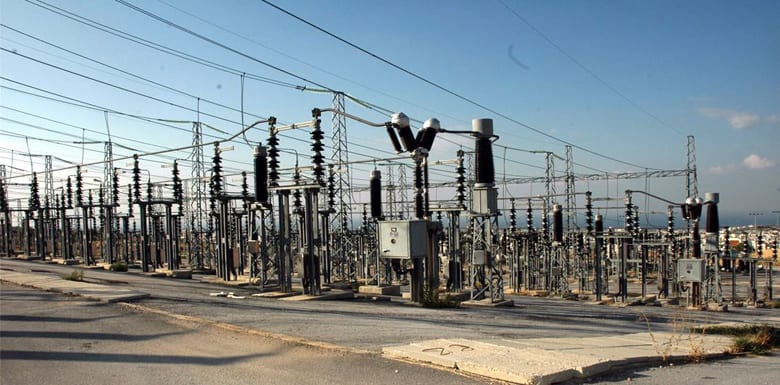

Klikas Δημοσ. 20 Οκτωβρίου 2021 Μέλος Δημοσ. 20 Οκτωβρίου 2021 KYT εννοούσα σαν αυτό που linkαρε ο/η @nvel και ήταν ανοιχτού τύπου, όπως στις φώτο αυτές. Δε ξέρω αν όλες οι κατοικίες εκεί χτίστηκαν παράτυπα και εκτός σχεδίου αλλά γενικά θα το προσπεράσω μάλλον το ακίνητο. Δεν μπορείς να αποφύγεις να βλέπεις το ΚΥΤ καθώς είναι απ τη μπροστά πλευρά όπου βρίσκεται και η θέα. Σαν να έχεις μια "πλατεία" με μετασχηματιστές απέναντί σου
Joshua21 Δημοσ. 20 Οκτωβρίου 2021 Δημοσ. 20 Οκτωβρίου 2021 (επεξεργασμένο) 30 λεπτά πριν, Klikas είπε Δε ξέρω αν όλες οι κατοικίες εκεί χτίστηκαν παράτυπα και εκτός σχεδίου Στις περισσότερες περιπτώσεις κανονικά χτίστηκαν, με κανονική άδεια κτλ. 30 λεπτά πριν, Klikas είπε Σαν να έχεις μια "πλατεία" με μετασχηματιστές απέναντί σου Δεν είναι άσχημα... Επεξ/σία 20 Οκτωβρίου 2021 από Joshua21 1 1

Klikas Δημοσ. 20 Οκτωβρίου 2021 Μέλος Δημοσ. 20 Οκτωβρίου 2021 @Joshua21 2-3 δεντρακια σαν του Μπακογιάννη στην Ομόνοια λείπουν απ τη φώτο και ολοκληρώνεται το τοπίο
ELTASSOS1 Δημοσ. 20 Οκτωβρίου 2021 Δημοσ. 20 Οκτωβρίου 2021 Αυτα τα κυμματα επηρεαζουν το dna...και κυριως τα μικρα παιδια. Θα το απεφευγα. Ο Δημοκριτος εχει δημοσιευσει σχετικα. Ψαξτε το. 26 λεπτά πριν, Klikas είπε @Joshua21 2-3 δεντρακια σαν του Μπακογιάννη στην Ομόνοια λείπουν απ τη φώτο και ολοκληρώνεται το τοπίο Τα χριστουγενα θα βαζουν λαμπακια και γινεται δεντραρα για βραβειο...κιτς...βραβειο ομως, με περιστρεφομενους λεηζερ προβολεις απο κατω για εφε...και μια φατνη
