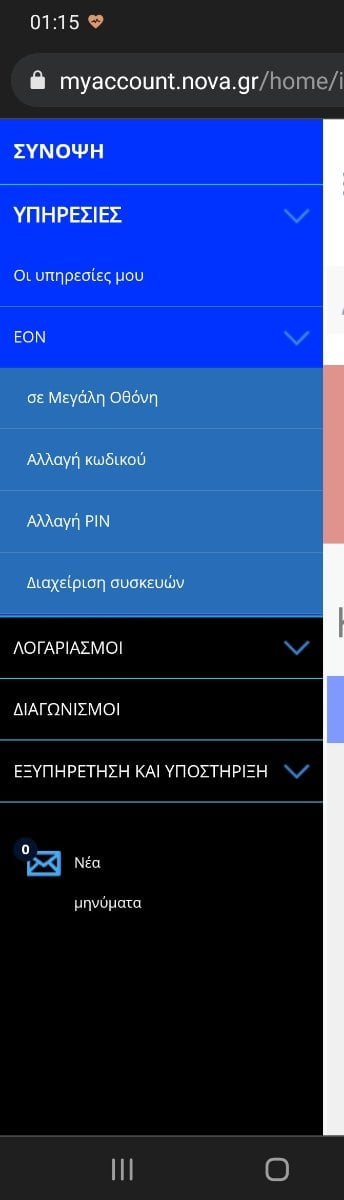

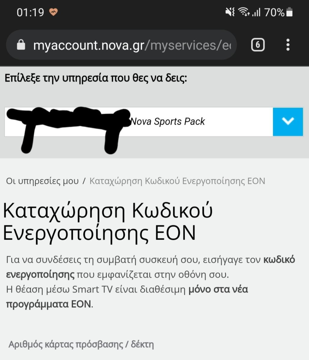

Αυτο ειναι το μενου και αυτα πρεπει να βγαζει. Και επισης οταν πατας για να βαλεις τον κωδικο εμφανιζει το εξης μηνυνα οπως φαινεται παρακατω στην 2η φωτογραφια.Να σημειωσω πως για να μου παιξει στο boxaki επρεπε να ενεργοποιησω το eon extra συσκευη και μολις μου ηρθε μηνυμα μετα λιγο απο την νοβα οτι εχει ενεργοποιηθει η εχτρα συσκευη εκανα την διαδικασια με την καταχωρηση του κωδικου. Παιζει απροβληματιστα στο δορυφορικο,στο android tv(boxaki)και στο κινητο ταυτοχρονα χωρις προβληματα και ειναι και πολυ ομαλο και χωρις σκαμπανεβασματα στην ποιοτητα πιο στρωτα απο cosmotetv.
Επισης δεν θα υπαρχει θεμα σε live μεταδοση αγωνων γιατι οπως βλεπετε δεν υπαρχει επιλογη στο μενου για διαχειριση θεασης οπως ειχε παλιοτερα στο nova go.

σου ξαναστελνω την φωτο για να δεις οτι το λεει και μεσα στο μενου οτι οσοι εχουν novasports δορυφορικο δεν μπορουν να βαλουν το eon σε σμαρτ τβ μονο σε μποξακι(android tv) η σε ολα τα υπολοιπαScreenshot_20211023-011931_Chrome.jpg.bd5061d644a1c3237ee6d70a8dbff6cd.jpg
