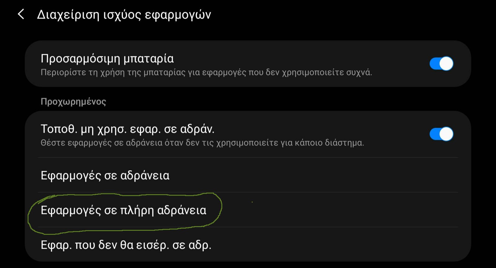

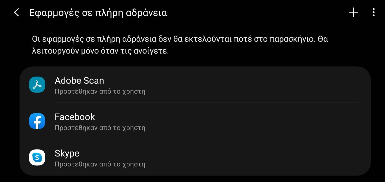

geo1st487 Δημοσ. 19 Οκτωβρίου 2021 Δημοσ. 19 Οκτωβρίου 2021 Δοκίμασε να πας ρυθμίσεις , φροντίδα συσκευής , μπαταρία , διαχείριση ισχύος εφαρμογών , εφαρμογές σε πλήρη αδράνεια όπως φαίνεται στην εικόνα , έπειτα θα δείς την άλλη εικόνα και θα προσθέσεις τις εφαρμογές που θέλεις να μην εκτελούνται ποτέ στο παρασκήνιο 1

Basilhs23___ Δημοσ. 25 Οκτωβρίου 2021 Μέλος Δημοσ. 25 Οκτωβρίου 2021 Στις 24/10/2021 στις 3:58 ΜΜ, geo1st487 είπε Basilhs23 τελικά έκανες αυτο που σου είπα και έγινε αυτό που ήθελες με το messenger; Ναι το έκανα και δούλεψε! Όλα οκ.
geo1st487 Δημοσ. 25 Οκτωβρίου 2021 Δημοσ. 25 Οκτωβρίου 2021 Ωραία! Οπότε δεν χρειάζεται να μπλέξεις με εφαρμογές τύπου greenify κλπ.
