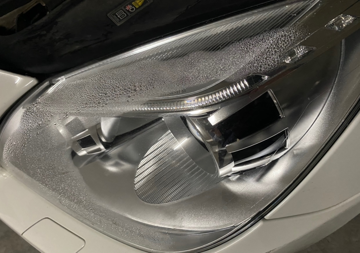

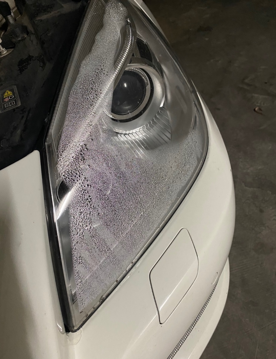

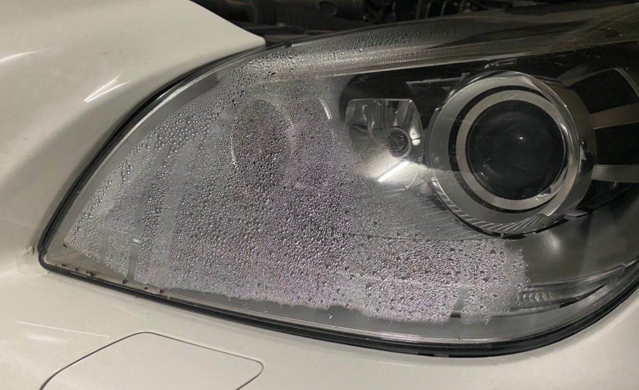

geor92 Δημοσ. 18 Οκτωβρίου 2021 Δημοσ. 18 Οκτωβρίου 2021 Καλησπέρα σας! Με τις βροχές τις προηγούμενες εβδομάδες και καθώς είχε μείνει το αυτοκίνητο στο πάρκινγκ του αεροδρομίου για μερικές μέρες, όταν επέστρεψα είδα την παρακάτω υγρασία στο αριστερό φανάρι. Το άφησα το αυτοκίνητο σε κλειστό πάρκινγκ ώστε να φύγει αλλά μια βδομάδα μετά δεν έχει καθαρίσει τελείως και εκτός αυτού έχει χαλάσει το ένα φανάρι. Μου εμφανίζει το εξής malfunction: Intelligent Light System Inoperative. Το έψαξα αρκετά αλλά δε βγάζω κάποια άκρη. Είχε κάποιος κάποια παρόμοια εμπειρία με υγρασία και μετά να του εμφανίζει malfunction? Άλλοι μου είπαν να πάω σε φανοποιείο να κάνει στεγανοποίηση του φαναριού, άλλοι είπαν να πάω να λύσουν πρώτα το φως και να δουν αν έχει καεί ο εγκέφαλος του φαναριού… το θέμα μου είναι να πάω στο σέρβις (εκεί μου είπαν να απευθυνθώ σε φανοποιό πρώτα) ή να παω σε ηλεκτρολογειο; Απλά θέλω μια κατεύθυνση καθώς θέλω να αποφύγω τον Ισμαήλο απευθείας για προφανείς λόγους… Ευχαριστώ πολύ! (Το αυτοκίνητο είναι Mercedes SLK του 2013)
greekfragma Δημοσ. 18 Οκτωβρίου 2021 Δημοσ. 18 Οκτωβρίου 2021 (επεξεργασμένο) εγκέφαλος φαναριού; ....ομιτζι και 3 λολ όπου σου το είπαν να μη ξαναπάς. δε ξέρουν τι τους γίνεται ή ψάχνουν κορόιδα τρομάζοντας κόσμο. το Intelligent Light System είναι απλά ένα σύστημα με αισθητήρα φωτεινότητας στο εμπρός μέρος του αυτοκινήτου σου. Άλλοι κατασκευαστές το ενσωματώνουν στο φανάρι άλλοι στο παρμπρίζ ή στη μάσκα μπροστά. Με αυτό τον αισθητήρα το αυτοκίνητο μετράει τα φώτα που έρχονται προς το μέρος του για να καταλάβει τις συνθήκες και να σου προσαρμόσει τη δέσμη-ένταση αντίστοιχα. Εσένα προφανώς έχει πάρει, νερό/πολύ υγρασία παντού και όχι μόνο στο φανάρι ή αν είναι στο φανάρι, ο αισθητήρας διαβάζει από το σημείο που φαίνεται ακόμα υγρασιασμένο και άρα δε μπορεί να διαβάσει σωστά. Η πιο εύκολη λύση είναι να πάρεις ένα πιστολάκι για τα μαλλιά (στο κρύο) ή πιστόλι αέρα με κομπρεσέρ (χαμηλής σχετικά πίεσης) και να φυσήξεις προσεκτικά από τη τρύπα της ψείρας ή μεσαίας λάμπας αφου τη βγάλεις. Με υπομονή θα στεγνώσει το φανάρι σου. Καλό είναι να ρίξεις μια ματιά να ξεκουμπώσεις και να στεγνώσεις και όλες τις φύσες που πάνε και στα 2 φανάρια εκατέρωθεν. κατα 99% θα είσαι οκ. τι εγκεφάλους τώρα και σφραγίσματα σε αμάξι του 2013 και δη mercedes. Επεξ/σία 18 Οκτωβρίου 2021 από greekfragma 1
geor92 Δημοσ. 18 Οκτωβρίου 2021 Μέλος Δημοσ. 18 Οκτωβρίου 2021 Το έκανα με πιστολάκι αλλά δεν άλλαξε κατι. Το θέμα είναι ότι ανάβουν τα φώτα αλλά δεν κάνουν adjust τα bi-xenon. Και όσο το έψαξα ballast (εγκέφαλος) λέγεται και είναι κάτω απ το φανάρι και πολλοί λένε ότι από το νερό χαλάει/δεν κάνει επαφή και εμφανίζει αυτό το malfunction. Προσπάθησα να βγάλω το φανάρι αλλά πρέπει να βγει ο προφυλακτύρας για να βγει το φανάρι...
greekfragma Δημοσ. 18 Οκτωβρίου 2021 Δημοσ. 18 Οκτωβρίου 2021 1 λεπτό πριν, geor92 είπε Το έκανα με πιστολάκι αλλά δεν άλλαξε κατι. Το θέμα είναι ότι ανάβουν τα φώτα αλλά δεν κάνουν adjust τα bi-xenon. Και όσο το έψαξα ballast (εγκέφαλος) λέγεται και είναι κάτω απ το φανάρι και πολλοί λένε ότι από το νερό χαλάει/δεν κάνει επαφή και εμφανίζει αυτό το malfunction. Προσπάθησα να βγάλω το φανάρι αλλά πρέπει να βγει ο προφυλακτύρας για να βγει το φανάρι... αν το έκανες για 5 λεπτά προφανώς και δε θα πετύχεις κάτι. θέλει χρόνο και υπομονή. το φανάρι αν δε κατεβάσεις προφυλακτήρα δε βγαίνει. εξαρτάται τι γνώσεις και εργαλεία έχεις αν θες να κάνεις σωστή δουλειά. το πρόβλημά σου είναι ξεκάθαρα ύπαρξη υγρασίας-νερού σε σημεία που δε πρέπει. μόλις στεγνώσει θα δουλέψει. άσε και το αμάξι στον ήλιο μερικές μέρες. τύλιξε και ένα σακουλάκι παγίδα υγρασίας πίσω από φανάρι και σφράγισέ το κολλητά με μια σακούλα όσο δεν κουνάς το αμάξι. μπορεί να πάρει μέρες αν δε θες να πάρεις το φανάρι στα χέρια και να το στεγνώσεις σωστά.
