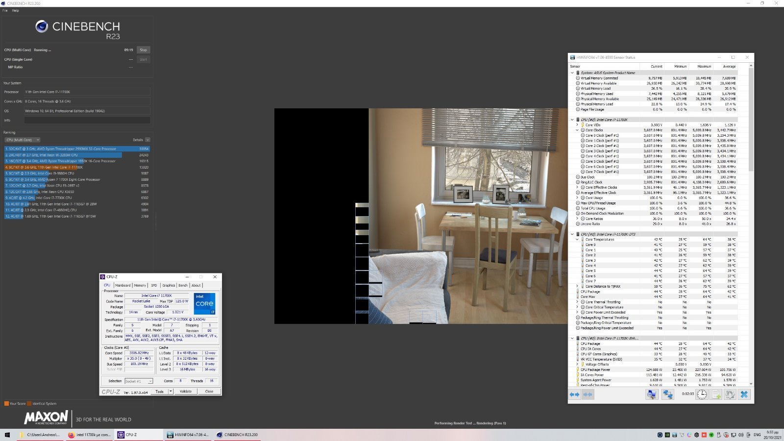

andreas! Δημοσ. 20 Οκτωβρίου 2021 Μέλος Δημοσ. 20 Οκτωβρίου 2021 4 ώρες πριν, Herald είπε Άκου λίγο. Πήγαινε στο BIOS και γύρνα το σε default settings --> save and exit. Ξαναμπές στο BIOS, άνοιξε το XMP και κλείσε το MCE και το adaptive boost. Μην πειράξεις ΤΙΠΟΤΑ άλλο. Τρέξε τώρα cinebench και πες μου θερμοκρασίες. Αν τα ρολόγια πέφτουν στα 3.6ghz μετά από λίγο είναι λόγω των power limits. Δηλαδή ο επεξεργαστής όταν τρέχεις cinebench για 56 δευτερόλεπτα τραβάει 250watt και boostari στα 4.8ghz, και μετά πέφτει στα 125watt και γιαυτό πέφτουν και τα ρολόγια. Αυτό αν θες μπορείς να το αλλάξεις, να του βάλεις δηλαδή όριο στα 150 - 200watts για να πιάνεις συνέχεια τα υψηλά ρολόγια. Αυτά σε 2ο χρόνο, κάνε πρώτα το από πάνω που σου είπα ΥΓ1. Και πρός τους υπόλοιπους, παιδιά αν δεν γνωρίζεται δεν χρειάζεται να του προτείνετε βλακείες. Μου πέσανε τα μαλλιά με αυτά που διάβασα από ορισμένους... θερμοκρασιες με τα bios σε default και κλειστο mce και adaptive boost. τα πρωτα 45 περιπου δευτερολεπτα τρεχει full στα 5ghz και μετα γυριζει στα 3,6 για το υπολοιπο τεστ. θερμοκρασιες τωρα απ οτι καταλαβαινω εστω πριν κοψει τα mhz βλεπω ενα max 64. (αν κοιταζω σωστα)
Herald Δημοσ. 20 Οκτωβρίου 2021 Δημοσ. 20 Οκτωβρίου 2021 13 λεπτά πριν, andreas! είπε θερμοκρασιες με τα bios σε default και κλειστο mce και adaptive boost. τα πρωτα 45 περιπου δευτερολεπτα τρεχει full στα 5ghz και μετα γυριζει στα 3,6 για το υπολοιπο τεστ. θερμοκρασιες τωρα απ οτι καταλαβαινω εστω πριν κοψει τα mhz βλεπω ενα max 64. (αν κοιταζω σωστα) Τα πρώτα 54 δευτερολέπτα! Κομπλέ, κανονικά έτσι δουλεύει. Το βλέπεις και στο hwinfo, maximum package power 227 και current 125. Τα πρώτα 54 δευτερόλεπτα τραβάει 230 watt και πάει στα 5ghz. Ωραία, τώρα μπορείς να πας στο bios και να αλλάξεις τα power limits. Ουσιαστικά το PL1 να πειράξεις, από 125 watt ανέβασε το. Αν μόνο παίζεις παιχνίδια βάλτο στα 150-180 watt, ίσως και 200, δεν θα έχεις θέματα με την θερμοκρασία. Για να καταλάβεις λίγο πως δουλεύει το CPU σου, η Intel έχει θέσει 2 όρια, το Power limit 1 (PL1) και power limit 2 (PL2). Το PL2 κρατάει για 54 δευτερόλεπτα και είναι στα 230watt, δηλαδή για 54 δευτερόλεπτα μπορεί να τραβήξει έως 230 watt. Μετά τα 54 δευτερολέπτα πέφτει στο PL1 το οποίο είνια στα 125 watt, γιαυτό και πέφτουν τα ρολόγια.
pirmen56 Δημοσ. 20 Οκτωβρίου 2021 Δημοσ. 20 Οκτωβρίου 2021 (επεξεργασμένο) 29 λεπτά πριν, andreas! είπε θερμοκρασιες με τα bios σε default και κλειστο mce και adaptive boost. τα πρωτα 45 περιπου δευτερολεπτα τρεχει full στα 5ghz και μετα γυριζει στα 3,6 για το υπολοιπο τεστ. θερμοκρασιες τωρα απ οτι καταλαβαινω εστω πριν κοψει τα mhz βλεπω ενα max 64. (αν κοιταζω σωστα) Ανέβασε σε παρακαλώ ένα screenshot από το HWINFO όπου θα φαίνεται η κατανάλωση από κάθε αισθητήρα που την καταγράφει. Με MCE on και όλα τα Turbo on. Αυτό και μόνο είναι αρκετό για να δεις αν φταίει η κακή τοποθέτηση της ψύκτρας ή αν έφτασες τα όρια θερμοαγωγιμότητας του επεξεργαστή και δεν σε σώζει ούτε δεξαμενή νερού. 11 λεπτά πριν, Herald είπε Τα πρώτα 54 δευτερολέπτα! Κομπλέ, κανονικά έτσι δουλεύει. Το βλέπεις και στο hwinfo, maximum package power 227 και current 125. Τα πρώτα 54 δευτερόλεπτα τραβάει 230 watt και πάει στα 5ghz. Ωραία, τώρα μπορείς να πας στο bios και να αλλάξεις τα power limits. Ουσιαστικά το PL1 να πειράξεις, από 125 watt ανέβασε το. Αν μόνο παίζεις παιχνίδια βάλτο στα 150-180 watt, ίσως και 200, δεν θα έχεις θέματα με την θερμοκρασία. Για να καταλάβεις λίγο πως δουλεύει το CPU σου, η Intel έχει θέσει 2 όρια, το Power limit 1 (PL1) και power limit 2 (PL2). Το PL2 κρατάει για 54 δευτερόλεπτα και είναι στα 230watt, δηλαδή για 54 δευτερόλεπτα μπορεί να τραβήξει έως 230 watt. Μετά τα 54 δευτερολέπτα πέφτει στο PL1 το οποίο είνια στα 125 watt, γιαυτό και πέφτουν τα ρολόγια. Δεν είναι ακριβώς έτσι τα πράγματα. Έχω PL1 στα 150W και PL2 στα 190W. Είναι δυνατόν για παρατεταμένο χρονικό διάστημα το CPU να παίζει ανάμεσα σε π.χ. 125W και 190W όσο κάνω βαρύ AVX2 encoding(σαν το Cinebench R20). Μέση κατανάλωση όμως βλέπω περίπου όση αυτή του PL1. Είναι μέσος όρος(εκθετικά σταθμισμένος) ισχύος το PL1 για τα τελευταία 56 δευτερόλεπτα. ΟΧΙ ταβάνι μετά τα 56 δευτερόλεπτα. Απλά όταν έχεις όριο τα 125W σε πολύ βαριά φορτία δεν θα πέσει ποτέ η κατανάλωση κάτω από τα 125W για κάποια δεύτερα ώστε να δώσει περιθώριο στο PL2 προσωρινά να πάει πάνω από τα 125W και να κρατηθεί ο μέσος όρος στα 125W. Επεξ/σία 20 Οκτωβρίου 2021 από pirmen56
