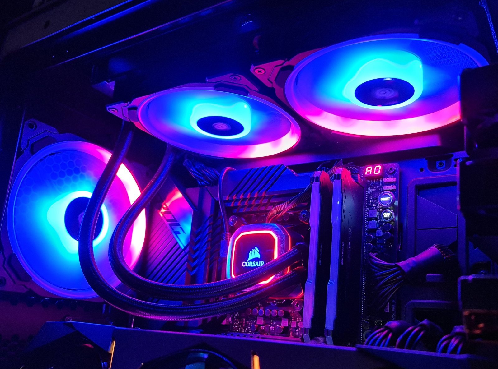

Τέρης Α. Δημοσ. 18 Οκτωβρίου 2021 Δημοσ. 18 Οκτωβρίου 2021 Η υδόψυξη πως είναι τοποθετημένη; (Μια εικόνα θα βοηθήσει) 2
andreas! Δημοσ. 18 Οκτωβρίου 2021 Μέλος Δημοσ. 18 Οκτωβρίου 2021 43 λεπτά πριν, ICE-T είπε δεν ξέρω τι άλλο φταίει φίλε μου, μια 115i pro ΧΤ που είχε πέσει στα χέρια μου μια χαρά δούλευε αλλά δεν μου άρεσε το πρόγραμμα που είχε και την έδωσα σε φίλο ,δεν την ξαναβαζεις με καινούργια πάστα μήπως δεν έπιασε σωστά , πιάσε και τους σωλήνες να δεις αν περνάει το νερό,το ένα πρέπει να είναι ζεστό και το άλλο κρύο. θα δοκιμασω με καινουρια παστα, να δω και στην τοποθετηση μηπως δε παταει καλα 24 λεπτά πριν, Τέρης Α. είπε Η υδόψυξη πως είναι τοποθετημένη; (Μια εικόνα θα βοηθήσει) Δυστυχως αυτη τη στιγμη ειναι δυσκολη η φωτογραφια γιατι δε βρισκομαι στο χωρο με το pc, αλλα ειναι η κλασσικη τοποθετηση με το ψυγειο στο πανω μερος του κουτιου και τα fans σαν exsaust.

Τέρης Α. Δημοσ. 18 Οκτωβρίου 2021 Δημοσ. 18 Οκτωβρίου 2021 19 λεπτά πριν, andreas! είπε τοποθετηση με το ψυγειο στο πανω μερος του κουτιου και τα fans σαν exsaust. Από τοποθέτηση είναι εντάξη. Ίσως δεν κάνει καλή επαφή το block. 2

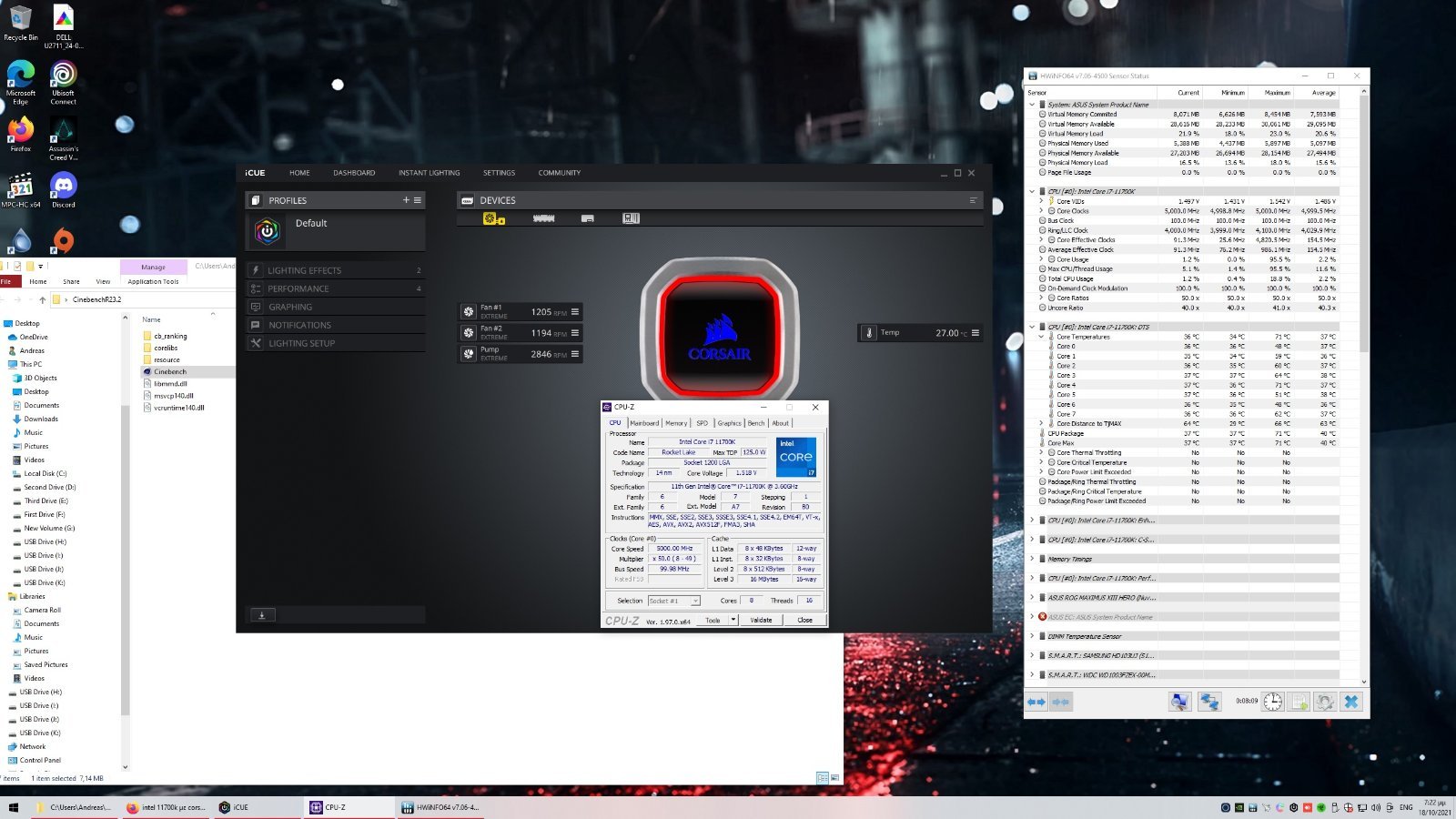

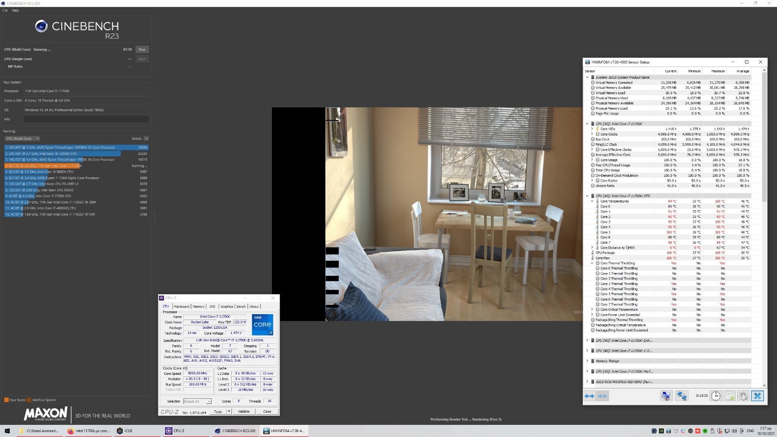

andreas! Δημοσ. 18 Οκτωβρίου 2021 Μέλος Δημοσ. 18 Οκτωβρίου 2021 Ετσι ειμαι σε idle ετσι ειμαι στα πρωτα 2,5 λεπτα στο cinebench! Απ οτι καταλαβαινω δεν ειναι φυσιολόγικο αυτο ??? Το εσωτερικο Ειναι θεμα κακης τοποθετησης οι θερμοκρασιες αυτες ?
ICE-T Δημοσ. 18 Οκτωβρίου 2021 Δημοσ. 18 Οκτωβρίου 2021 (επεξεργασμένο) μπροστά είναι κλειστό το κουτί? Όντως πολύ ψηλές θερμοκρασίες μήπως είναι ανοικτό στο MCE στην μητρική και ανεβάζει τόσο θερμοκρασία?Πόσα watt τραβάει γιατί δεν φαίνεται στο hd info? Η υδροψυξη είναι καλή κάτι δεν γίνεται σωστά, η η τοποθέτηση,η δουλεύει ο επεξεργαστής πάνω από τα στοκ limit's PL2 πως λέγεται πάνω από τα στοκ Watt , αλλιώς η τρόμπα δεν δουλεύει όπως πρέπει,τι άλλο να πω. Επεξ/σία 18 Οκτωβρίου 2021 από ICE-T
7nisiotis Δημοσ. 18 Οκτωβρίου 2021 Δημοσ. 18 Οκτωβρίου 2021 (επεξεργασμένο) 4 ώρες πριν, andreas! είπε Ετσι ειμαι σε idle ετσι ειμαι στα πρωτα 2,5 λεπτα στο cinebench! Απ οτι καταλαβαινω δεν ειναι φυσιολόγικο αυτο ??? Το εσωτερικο Ειναι θεμα κακης τοποθετησης οι θερμοκρασιες αυτες ? 1.474v core ! Εννοείται κ θα ψηθεί το σύμπαν με τόσο ρεύμα. ΕΠΕΙΓΟΝΤΩΣ manual undervolt, underclock> 1.25 - 1.26v core κ δοκίμασε 4.8 GHz αρχικά. Μετά βλέπουμε. Μη ξεπεράσεις το 1.29 ή 1.3 in my opinion για ΧGHz. Επεξ/σία 18 Οκτωβρίου 2021 από 7nisiotis 3
andreas! Δημοσ. 18 Οκτωβρίου 2021 Μέλος Δημοσ. 18 Οκτωβρίου 2021 3 ώρες πριν, ICE-T είπε μπροστά είναι κλειστό το κουτί? Όντως πολύ ψηλές θερμοκρασίες μήπως είναι ανοικτό στο MCE στην μητρική και ανεβάζει τόσο θερμοκρασία?Πόσα watt τραβάει γιατί δεν φαίνεται στο hd info? Η υδροψυξη είναι καλή κάτι δεν γίνεται σωστά, η η τοποθέτηση,η δουλεύει ο επεξεργαστής πάνω από τα στοκ limit's PL2 πως λέγεται πάνω από τα στοκ Watt , αλλιώς η τρόμπα δεν δουλεύει όπως πρέπει,τι άλλο να πω. Μπροστα το κουτι εχει 3 fans 120αρια, δουλευουν στις 1600 στροφες, υπαρχει αρκετα καλο airflow γενικα. Απο που προτεινεις να ξεκινησω για να λυσω το θεμα ? να δοκιμασω σε πρωτη φαση αλλη παστα και τοποθετηση ξανα να δω μηπως και λυθει ? 10 λεπτά πριν, 7nisiotis είπε 1.474v core ! Εννοείται κ θα ψηθεί το σύμπαν με τόσο ρεύμα. ΕΠΕΙΓΟΝΤΩΣ manual undervolt, underclock> 1.25 - 1.26v core κ δοκίμασε 4.8 GHz αρχικά. Δυστυχως δεν ειμαι τοσο εξεικιομένος με bios, αν μπορουσες να με κατευθυνεις με καποια βηματα θα το εκτιμουσα ιδιαιτερα. 10 λεπτά πριν, 7nisiotis είπε
Τέρης Α. Δημοσ. 19 Οκτωβρίου 2021 Δημοσ. 19 Οκτωβρίου 2021 48 λεπτά πριν, 7nisiotis είπε 1.474v core ! Εννοείται κ θα ψηθεί το σύμπαν με τόσο ρεύμα. Σ' αυτά τα Volt ψήνονταν 12 γενιές πίσω οι επεξεργαστές!
