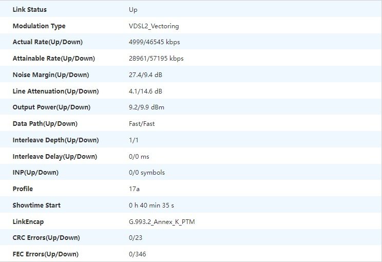

mphxths Δημοσ. 16 Οκτωβρίου 2021 Δημοσ. 16 Οκτωβρίου 2021 (επεξεργασμένο) 1 ώρα πριν, Earendil7 είπε Πως γίνεται στη δικη μου πριζα να εχω καλυτερο attainable απο τη 2η και απο τη κεντρική; Μην το ψαχνεις , και σε μενα οταν ειχα σε λειτουργια 2 πριζες , η 2η επιανε καλυτερες ταχυτητες απο την κεντρικη. Η ουσια ειναι οτι το noise margin ανεβηκε πανω απο το 10 που σημαινει οτι θα τελικιασει η γραμμη , θεωρητικα. Εγω να φανταστεις παλευω με noise margin 8-9 , και μονο στα ονειρα μου εχω δει noise margin πανω απο 10. Απο ο,τι βλεπω επεσε σχετικα και το attenuation , που σημαινει οτι ηταν αυξημενο εν μερει λογω καλωδιωσης. Οσον αφορα την voip τηλεφωνια , αυτα που ειπωθηκαν ηδη. Το τηλεφωνο πανω στο μοντεμ και δεν υπαρχει τηλεφωνια για οποιονδηποτε λογο δεν εχεις ιντερνετ. Επισης το "αν κοπει το ρευμα δεν εχεις τηλεφωνο , ενω με την κλασικη τηλεφωνια εχεις" ειναι εν μερει σωστο. Και στην κλασικη τηλεφωνια αν η τηλεφ. συσκευη δεν εχει ρευμα δεν δουλευει. Λιγες συσκευες πλεον εχουν σαν "feature" να δουλευουν οπως οι παλιες , χωρις ρευμα αν χρειαστει. Τελος να πω και καποια πραγματα πληροφοριακα με τις ταχυτητες. Το Η288Α δειχνει kbps. Για παραδειγμα στο τελευταιο σκρινσοτ βλεπουμε το νουμερο 91579 kbps. Αυτο σημαινει 91579/1024 =~89.43 mbps. Αυτο πρακτικα σημαινει περιπου -7mbps. Δηλαδη αν τραβηξεις speedtest θα δεις 89.43 - 7 = 82.43mbps (10.3mb/s) Για αυτο οι "πορτες" στις καμπινες στις 100αρες συνδεσεις εχουν θεωρητικο μεγιστο κλειδωμα στα 110000 kbps. Διοτι αν κανουμε τις πραξεις , 110000/1024 =~ 107.42mbps. Και πρακτικα θα δουμε 107.42 - 7 = 100.42mbps. Αρα απο την μερια τους ειναι καλλυμενοι. Αν δεν πιασει η γραμμη την ταχυτητα αυτη...αρχιζει το ψαξιμο για τις αιτιες... Επεξ/σία 16 Οκτωβρίου 2021 από mphxths
Earendil7 Δημοσ. 16 Οκτωβρίου 2021 Μέλος Δημοσ. 16 Οκτωβρίου 2021 1 ώρα πριν, mphxths είπε Η ουσια ειναι οτι το noise margin ανεβηκε πανω απο το 10 που σημαινει οτι θα τελικιασει η γραμμη , θεωρητικα. Εγω να φανταστεις παλευω με noise margin 8-9 , και μονο στα ονειρα μου εχω δει noise margin πανω απο 10. Απο ο,τι βλεπω επεσε σχετικα και το attenuation , που σημαινει οτι ηταν αυξημενο εν μερει λογω καλωδιωσης. Ευχαριστώ πάρα πολύ φίλε για τις πληροφορίες, πολύ χρήσιμες. Ωραία, άρα είναι καλά αυτά που ακούω και μάλλον θα προχωρήσω για την 100αρα. Αυτή τη στιγμή που μιλάμε, το noise margin είναι στο 19 και το attainable στο 95. Αν περάσω την 100αρα θα επανέλθω με νέα στατιστικά. Το Η288Α είναι κομπλέ για 100αρα, έτσι; Το αγόρασα πριν λίγες μέρες και θα ναι μαλακία να θέλω νέο ρούτερ.

EuphangeL Δημοσ. 17 Οκτωβρίου 2021 Δημοσ. 17 Οκτωβρίου 2021 Είσαι σε Vectoring, δεν θα αλλάξει κάτι στο προφίλ της γραμμής αν πας στα 100, το μόνο που θα αλλάξει είναι ο "κόφτης" στο rate. Με άλλα λόγια, οτι βλέπεις σε attainable rate λίγο πολύ θα πάρεις

nikol8448 Δημοσ. 18 Οκτωβρίου 2021 Δημοσ. 18 Οκτωβρίου 2021 Στις 16/10/2021 στις 2:46 ΜΜ, Earendil7 είπε Καλησπέρα σε όλους. Θα ήθελα τη γνώμη και τη βοήθεια σας. Είμαι συνδρομητής Nova εδώ και πολλά χρόνια και τα τελευταία 4 - 5, έχω 50αρα VDSL. Το συμβόλαιο μου έληξε πριν κάποιες μέρες και προσπαθώ να τους πείσω να με αναβαθμίσουν σε 100αρα με τα ίδια χρήματα που δίνω και για την 50αρα(καλά θα πάει αυτό...) ή έστω με λίγα χρήματα παραπάνω, αλλιώς θα πάω σε άλλη εταιρία. Το θέμα μου όμως είναι το εξής... Ενώ μέχρι πριν 1-2 χρόνια, συγχρόνιζα κανονικά στα 4999/49999, πλέον συγχρονίζω στα 45 - 46(down). Και το attainable έχει πέσει από τα 60, γύρω στα 55 - 57. Να σας πω ότι έχω αποκλείσει όλες τις τηλεφωνικές πρίζες του σπιτιού, πλην της κεντρικής(προφανώς) και του δωματίου μου. Το παράξενο(?) της υπόθεσης είναι, πως αν βάλω το ρούτερ στην κεντρική πρίζα του σπιτιού, συγχρονίζω ακόμα πιο χαμηλά (41 - 43) και έχω πολλά περισσότερα errors. Αυτό που θέλω λοιπόν να ρωτήσω, είναι αν αξίζει να πάω στην 100αρα ή δεν πρόκειται να δω καμία διαφορά; Το καφαο βρίσκεται περίπου στα 200 μέτρα από το σπίτι(όχι σε ευθεία γραμμή) και το ρούτερ μου είναι το ZTE H288A. Σας ευχαριστώ πολύ. Η 100άρα είναι 100% οπτική ίνα. Η 50αρα είναι χαλκός με οπτική ίνα. Παίρνεις οπτική ίνα , καταργείς όλες τις μπρίζες του σπιτιού, αγοράζεις ασύρματο τηλέφωνο με 2 'η 3 βάσεις, καρφώνεις την 1η συσκευή πάνω στο router, και γλιτώνεις απ' όλα σου τα προβλήματα. Δεν ασχολείσαι με λάθη , δεν έχεις διακοπές , αστάθεια ...κλπ Και για καλύτερο ασύρματο , βάλε κι ένα access point. Εγώ έχω down 104 k up 11,5..... Καλύτερη τιμή 100αρας από την 50αρα, μπορείς να πάρεις με fiber to the home (FTTH) που είναι επιδοτούμενο από την ΕΕ. Θα εκδίδεται μέχρι 22/3/2022 .Δες αν το δικαιούσαι το κουπόνι. Αν θέλεις και TV, πάρε πληροφορίες για το αν υπάρχει έξτρα χρέωση απ' την εταιρεία σου. 1 λεπτό πριν, nikol8448 είπε Η 100άρα είναι 100% οπτική ίνα. Η 50αρα είναι χαλκός με οπτική ίνα. Παίρνεις οπτική ίνα , καταργείς όλες τις μπρίζες του σπιτιού, αγοράζεις ασύρματο τηλέφωνο με 2 'η 3 βάσεις, καρφώνεις την 1η συσκευή πάνω στο router, και γλιτώνεις απ' όλα σου τα προβλήματα. Δεν ασχολείσαι με λάθη , δεν έχεις διακοπές , αστάθεια ...κλπ Και για καλύτερο ασύρματο , βάλε κι ένα access point. Εγώ έχω down 104 k up 11,5..... Καλύτερη τιμή 100αρας από την 50αρα, μπορείς να πάρεις με fiber to the home (FTTH) που είναι επιδοτούμενο από την ΕΕ. Θα εκδίδεται μέχρι 22/3/2022 .Δες αν το δικαιούσαι το κουπόνι. Αν θέλεις και TV, πάρε πληροφορίες για το αν υπάρχει έξτρα χρέωση απ' την εταιρεία σου. Και βάλε κ κανένα router της προκοπής. Αν στο απαγορεύει η εταιρεία σου , κάνε bridge.

Earendil7 Δημοσ. 19 Οκτωβρίου 2021 Μέλος Δημοσ. 19 Οκτωβρίου 2021 Καλησπέρα παιδιά. Θέλω να κάνω άλλη μια ερώτηση αν γνωρίζει κάποιος να μου απαντήσει. Το noise margin, όσο πιο ψηλό, τόσο το καλύτερο, έτσι; Και με το line attenuation το αντίθετο. Όσο πιο χαμηλά, τόσο το καλύτερο. Εμένα αυτή τη στιγμή το noise margin είναι 36.1/19.5dB και attenuation 3.9/12.8dB. Ποιες είναι κάποιες καλές τιμές για μια 100αρα σύνδεση; Ευχαριστώ.
