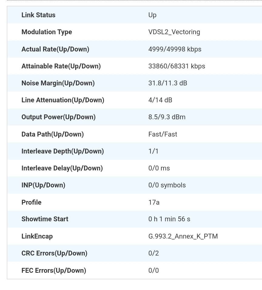

Earendil7 Δημοσ. 16 Οκτωβρίου 2021 Δημοσ. 16 Οκτωβρίου 2021 Καλησπέρα σε όλους. Θα ήθελα τη γνώμη και τη βοήθεια σας. Είμαι συνδρομητής Nova εδώ και πολλά χρόνια και τα τελευταία 4 - 5, έχω 50αρα VDSL. Το συμβόλαιο μου έληξε πριν κάποιες μέρες και προσπαθώ να τους πείσω να με αναβαθμίσουν σε 100αρα με τα ίδια χρήματα που δίνω και για την 50αρα(καλά θα πάει αυτό...) ή έστω με λίγα χρήματα παραπάνω, αλλιώς θα πάω σε άλλη εταιρία. Το θέμα μου όμως είναι το εξής... Ενώ μέχρι πριν 1-2 χρόνια, συγχρόνιζα κανονικά στα 4999/49999, πλέον συγχρονίζω στα 45 - 46(down). Και το attainable έχει πέσει από τα 60, γύρω στα 55 - 57. Να σας πω ότι έχω αποκλείσει όλες τις τηλεφωνικές πρίζες του σπιτιού, πλην της κεντρικής(προφανώς) και του δωματίου μου. Το παράξενο(?) της υπόθεσης είναι, πως αν βάλω το ρούτερ στην κεντρική πρίζα του σπιτιού, συγχρονίζω ακόμα πιο χαμηλά (41 - 43) και έχω πολλά περισσότερα errors. Αυτό που θέλω λοιπόν να ρωτήσω, είναι αν αξίζει να πάω στην 100αρα ή δεν πρόκειται να δω καμία διαφορά; Το καφαο βρίσκεται περίπου στα 200 μέτρα από το σπίτι(όχι σε ευθεία γραμμή) και το ρούτερ μου είναι το ZTE H288A. Σας ευχαριστώ πολύ.

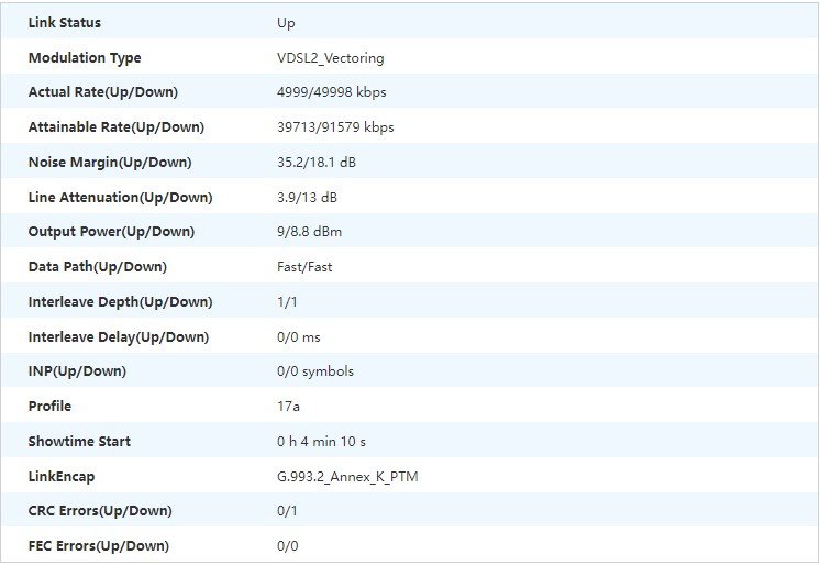

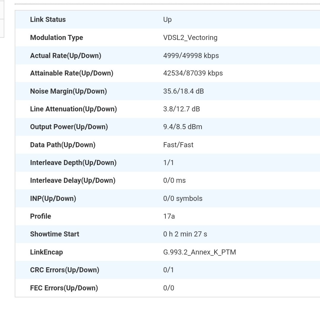

Earendil7 Δημοσ. 16 Οκτωβρίου 2021 Μέλος Δημοσ. 16 Οκτωβρίου 2021 (επεξεργασμένο) Συγγνώμη που δεν σας απαντώ, αλλά παίζω ακόμα με τις πρίζες και τα screenshot. Το λοιπόν... Έχοντας αφαιρέσει τα περιττά καλώδια από τη κεντρική και συνδέοντας μόνο αυτά για να πάρει νετ η 2η και η 3η, αυτά είναι τα στατιστικά. 1η εικόνα με το ρουτερ στη 2η πρίζα και 2η εικόνα με το ρουτερ στη 3η πριζα, δηλαδη στο δωματιο μου οπως πριν... Πως γίνεται στη δικη μου πριζα να εχω καλυτερο attainable απο τη 2η και απο τη κεντρική; Επίσης παρατήρησα ότι πλέον έχω πολύ λιγότερα errors. Βασικά, καμία σχέση. 1 ώρα πριν, mphxths είπε ΥΓ 2 : Η τηλεφωνια ειναι voip ? Όχι, το τηλέφωνο είναι μαζί με το ρούτερ με σπλιτεράκι. 46 λεπτά πριν, Kozanitis1 είπε Ωραία, κατά 99% είσαι σε καμπίνα ΟΤΕ, πάροχο έχεις Wind? Κάνε ένα τηλέφωνο αργότερα στην τεχνική υποστήριξη να σε αλλάξουν από fastpath σε interleaved (θα χάσεις λίγα ms αλλά λογικά κερδίσεις λίγο ταχύτητα.. ) Μονοκατοικία είναι ή διαμέρισμα; Έχω Nova. Και απλά αναρωτιέμαι πόσα θα πιάνω πάνω-κάτω με 100αρα. Σε fastpath έχει μπει από δική μου επιλογή η γραμμή. Είμαι σε διαμέρισμα, στον 2ο και δυστυχώς δεν ξέρω να κάνω τη μέτρηση κατευθείαν από τον κατανεμητή και φοβάμαι μη κάνω καμία βλακεία. Επεξ/σία 16 Οκτωβρίου 2021 από Earendil7
Kozanitis1 Δημοσ. 16 Οκτωβρίου 2021 Δημοσ. 16 Οκτωβρίου 2021 Γενικά τάση στη γραμμή και VDSL δε τα βρίσκουν καλά μεταξύ τους.., αν μπορείς κάνε αίτηση για VoIP, ώστε να γίνει ευρυζωνική η τηλεφωνία, βέβαια μετά θα πρέπει να είναι το τηλέφωνο στο ρούτερ.. Το attainable μη το κοιτάς και πολύ, μπορεί να λέει ότι θέλει.., γενικά θα έλεγα πως μέχρι τα 75 Mbps θα παίξεις εντάξει.., φυσικά και δεν πειράζεις κατανεμητή, μόνο με τεχνικό ή κάποιο δικό σου ηλεκτρολόγο.. Πόσους μήνες ακόμα έχεις συμβόλαιο με Νόβα; Μήπως να κοιτούσες για καμία προσφορά αλλού; Ειδικά στις 100αρες η Νόβα έχει θέματα συν ότι αν τυχόν έχεις βλάβη, δεν έχει κινητή και θα μείνεις χωρίς ίντερνετ..
