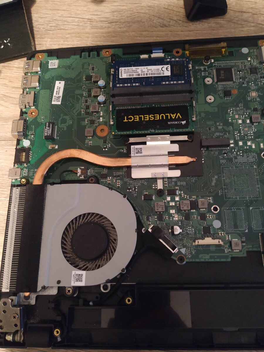

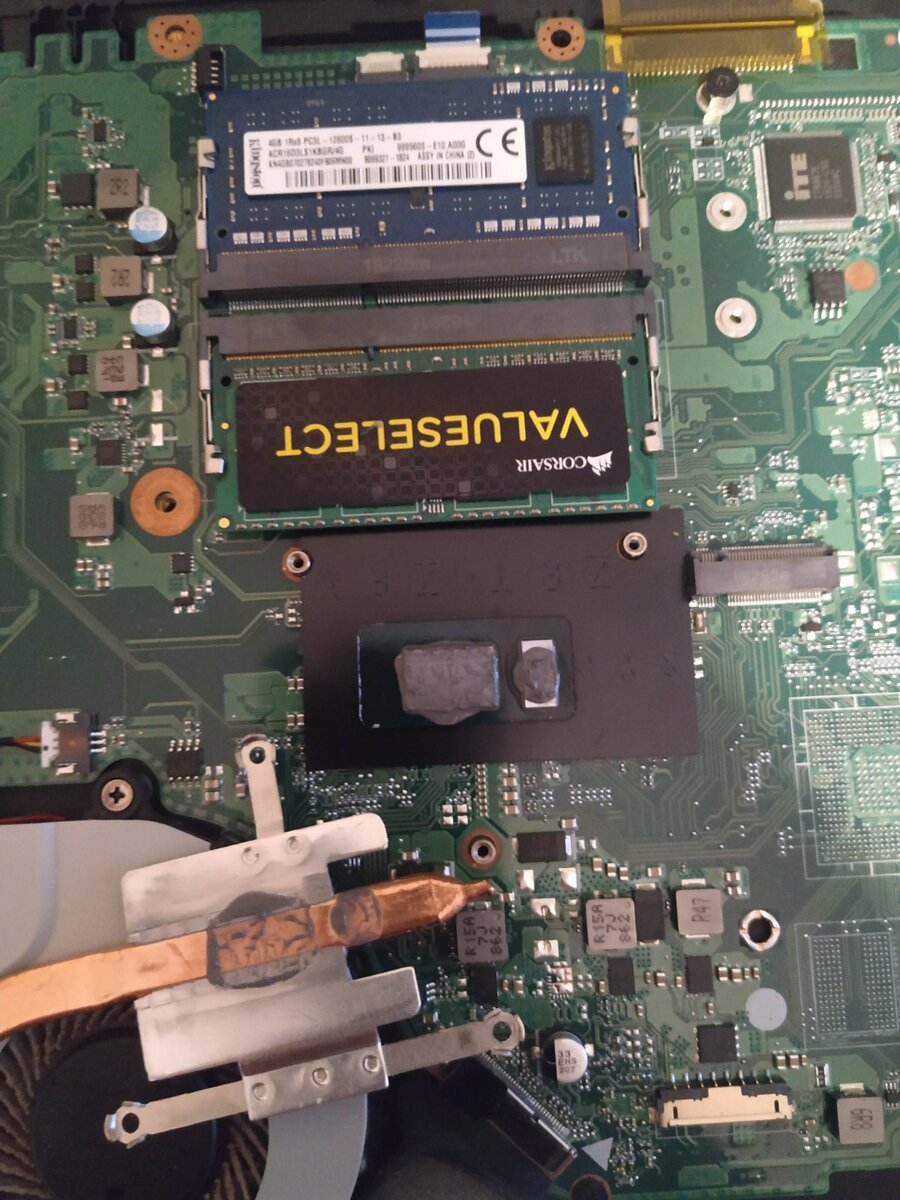

parmenidis Δημοσ. 16 Οκτωβρίου 2021 Δημοσ. 16 Οκτωβρίου 2021 Καλημέρα, Το laptop μου εχει την εξης συμπεριφορά: Του εχω βγαλει τη μπαταρια και τον δισκο. Όταν το συνδεω στο ρευμα, ανοιγει για 1-2 δευτερόλεπτα, εμφανιζει no bootable device και μετα κλεινει. Εγω δεν παταω το κουμπι να ανοιξει. Νομιζω οτι πριν το παρουσιασει αυτο, το ειχα χτυπησει σε τραπεζι οταν ηταν κλειστο. Οποτε 2 ενδεχομενα σκεφτομαι: 1) να υπερθερμαίνεται ο επεξεργαστής ο οποιος ειναι κολλημένος. Σκέφτομαι να του αλλαξω παστα και ισως να του βαλω κανα μεταλλικό αντικείμενο extra ωστε να το πιεζει αν δεν παταει καλα. Εχουν νοημα αυτα που γραφω? 2) να εχει κολλησει το power button και να ειναι πατημενο συνεχως.
Kthulhou Δημοσ. 16 Οκτωβρίου 2021 Δημοσ. 16 Οκτωβρίου 2021 (επεξεργασμένο) 6 λεπτά πριν, parmenidis είπε να υπερθερμαίνεται ο επεξεργαστής ο οποιος ειναι κολλημένος. δεν προλαβαίνει σε 2 δευτερόλεπτα...δύσκολο βάλε όμως νέα πάστα αφού το άνοιξες, καθάρισε απαλά και το ανεμιστηράκι επίσης το power button συνήθως κάνει 4 δευτερόλεπτα βγάλε την καλοδιοταινία που συνδέει το power button με τη μητρική δώσε ρευμα κ δες τι θα κάνει. από το χτύπημα, πιθανόν κάτι να στράβωσε στο σασί κλπ κ να βραχυκυκλώνει, δικίμασέ το χύμα, εκτός κουτιού, σε μονωμένη επιφάνεια. επίσης, βάλε ένα usb linux να boot-άρεις, να δεις αν αντιδράσει ο ΗΥ ή κλέισει πάλι Επεξ/σία 16 Οκτωβρίου 2021 από Kthulhou 2
parmenidis Δημοσ. 16 Οκτωβρίου 2021 Μέλος Δημοσ. 16 Οκτωβρίου 2021 Σε ευχαριστώ για την απάντηση, μου εδωσες μια νεα οπτικη με το βραχυκυκλωμα. Δεν τα καταφερα να τα αποσυνδεσω ολα και να το αφησω σε μονωμενη επιφάνεια. Οσες δοκιμες εκανα ειχαν το ιδιο αποτελεσμα βεβαια. Στο τελος ειχε μεινει μια καλωδιοταινία που δεν ηξερα πως να τη βγαλω, οποτε το πήγα σε εναν τεχνικο και του ειπα να τσεκαρει και για βραχυκύκλωμα.

sstratos Δημοσ. 18 Οκτωβρίου 2021 Δημοσ. 18 Οκτωβρίου 2021 μπορεί απο το κοπάνημα να έχει "σπάσει" καποια κόλληση σε καποιο εξάρτημα της μητρικής... θελει ψαξιμο με πολύμετρο.... δοκιμασε με πολύμετρο εαν πιάνουν τα χέρια σου , εαν ερχονται 3.3 βολτ στο κουμπί του power και εαν μηδενιζονται οταν πατας το κουμπί.
