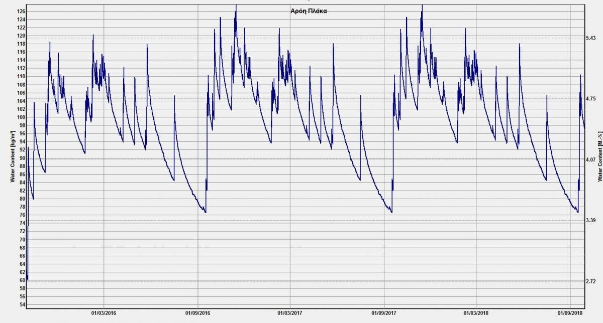

Balrog Δημοσ. 23 Οκτωβρίου 2021 Δημοσ. 23 Οκτωβρίου 2021 Όλοι εμπειρικοί είμαστε, κανείς δεν είναι άσφαλτος (sic).. Έψαξα και αντιγράφω ορισμένα σχόλια από έναν μηχανολόγο που ανέφερα πιο πριν. "Μια απο τις βασικές αρχές είναι η διαπνοή να αυξάνετε απο τα μέσα προς τα έξω και άρα να μην υπάρχει περίπτωση συμπύκνωσης και δημιουργία φορτίου ύδατος στα χρόνια σχεδιασμού (πχ 25 χρόνια). Σε μια πλάκα που έχει μείνει εκτεθειμένη μερικά χρόνια και που εμφανίζει ήδη προβλήματα δεν βάζεις ασφαλτόπανο διότι δεν θα μπορείς να βγάλεις την υγρασία της πλάκας προς τα έξω. Επίσης η πίεση υδρατμών που θα δημιουργηθεί θα δημιουργήσει θύλακες με αποτέλεσμα το ασφαλτόπανο να ξεκολλήσει." "Ανα περιοχή τα πράγματα αλλάζουν όπως και ανα συνθηκες εσωτερικής λειτουργίας, [γι' αυτό να] βρεις έναν μηχανικό που θα σου κάνει μια μελέτη Glaser και συσσώρευσης υγρασίας. Να υπολογίσει τις θερμογέφυρες και να τις περάσει στην μελέτη. Για την περιοχή [της εικόνας παρακάτω], στα τέλη Αυγούστου θα υπάρχει το μικρότερο ποσοστό υγρασίας."
