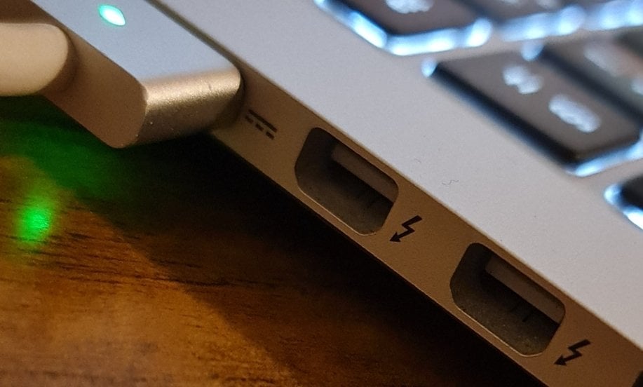

kamounias Δημοσ. 13 Οκτωβρίου 2021 Δημοσ. 13 Οκτωβρίου 2021 Παιδιά θέλω την βοήθεια σας! Πήρα ένα Monitor (Dell) κ θέλω να συνδέσω το Macbook επάνω! Πήρα ένα καλοδιο Displey port σε Hdmi το οποίο σύνδεσα στο Mac αλλά τίποτα!!! Χρειάζεται να συνδέσω την θύρα DP του Monitor στο DP mini με κάποιο ανταπτορακι στο Mac? Με το hdmi δεν γίνεται???
bioentre Δημοσ. 14 Οκτωβρίου 2021 Δημοσ. 14 Οκτωβρίου 2021 το καλώδιο σου είναι display port to hdmi ή mini display port to hdmi? Θες mini display port to hdmi αν το monitor είναι hdmi ή mini display port to displayport αν το monitor είναι displayport Προτίμησε επώνυμα προιόντα, αν και η ασφαλέστερη επιλογή είναι η ανταπτορές της Apple. Καμιά φορά ακόμα και με επώνυμα δεν γίνεται πάντα δουλειά
kamounias Δημοσ. 14 Οκτωβρίου 2021 Μέλος Δημοσ. 14 Οκτωβρίου 2021 (επεξεργασμένο) Το καλοδιο που πήρα (χωρίς να γνωρίζω είναι DP απ την μία για το μόνιτορ, κ hdmi για το Mac... Προφανώς δεν κάνει το hdmi!! Επίσης αυτό που ανέβασα στην φώτο είναι Displey port mini? Οπότε αυτό που θέλω είναι Displey port απ την μία κ Display port mini από την άλλη σωστά? Επεξ/σία 14 Οκτωβρίου 2021 από kamounias
bioentre Δημοσ. 15 Οκτωβρίου 2021 Δημοσ. 15 Οκτωβρίου 2021 Στις 14/10/2021 στις 9:11 ΠΜ, kamounias είπε Το καλοδιο που πήρα (χωρίς να γνωρίζω είναι DP απ την μία για το μόνιτορ, κ hdmi για το Mac... Προφανώς δεν κάνει το hdmi!! Επίσης αυτό που ανέβασα στην φώτο είναι Displey port mini? Οπότε αυτό που θέλω είναι Displey port απ την μία κ Display port mini από την άλλη σωστά? σωστά
Αdmin Δημοσ. 15 Οκτωβρίου 2021 Δημοσ. 15 Οκτωβρίου 2021 Κι εγώ την πάτησα, τα mac θέλουν active αντάπτορα ενώ εσύ πήρες passive γι αυτό δεν σου δουλεύει.. Γενικά αν θές απο HDMI -> Monitor με displayport θέλει active ενώ αν θές το ανάποδο θέλει passive
