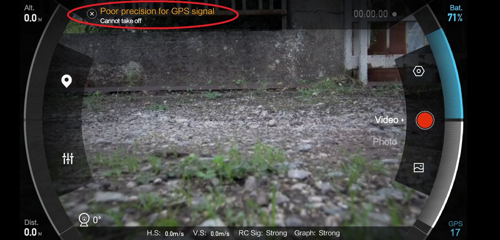

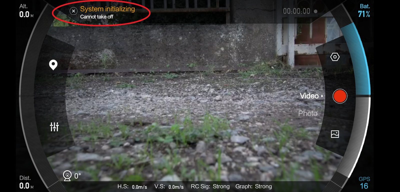

jasonas21 Δημοσ. 13 Οκτωβρίου 2021 Δημοσ. 13 Οκτωβρίου 2021 Καλησπερα σε ολους! Τον τελευταιο καιρο εχω ενα προβλημα με το drone μου (το μοντελο στον τιτλο) και μου εμφανιστηκε σχετικα ξαφνικα! Τι εννοω...? Καταρχας 3 χρονια τωρα το πεταγα μια χαρα, δεν ειχα κανενα θεμα! Στις τελευταιες 2-3 πτησεις το προβλημα ηταν το σβησιμο στην προσγειωση! Οσο και να κρατουσα τον μοχλο κατω δεν εσβηναν με τιποτα οι ελικες με αποτελεσμα να πηγαινα προσεκτικα και να το εσβηνα απο το κουμπι της μπαταριας! οκ το "ελυσα" αυτο εστω και προσωρινα Την τελευταια φορα που το πεταξα ηταν περιπου πριν 3 μηνες! Πηγα πριν λιγες μερες λοιπον, πηγα να το ξαναπεταξω και δεν με αφηνει με τιποτα! Ενω ανοιγει η μπαταρια κανονικα, τα φωτακια, το ιδιο και στο χειριστήριο, συνδεονται και μεταξυ τους, εχω κανονικη εικονα στο κινητο, τα βελακια στο χειριστήριο (πανω κατω) παραμενουν κοκκινα και δεν παιρνουν με τιποτα μπρος οι ελικες! Στην οθονη δε του κινητου μου εμφανιζονται τα εξης δυο μηνυματα οπως θα δειτε και στις φωτο: 1. Poor precision for GPS signal 2. System intializing να σημειώσω οτι εκανα και calibration και στο grimbal και στο ιδιο το drone αλλα δεν αλλαξε κατι! Έχετε καποια λυση?
kostasbm Δημοσ. 13 Οκτωβρίου 2021 Δημοσ. 13 Οκτωβρίου 2021 συνηθως το gps δημιουργει το προβλημα στα περισσοτερα drones δεν κλειδωνει δορυφορους, κανεναν η οχι οσους πρεπει
jasonas21 Δημοσ. 14 Οκτωβρίου 2021 Μέλος Δημοσ. 14 Οκτωβρίου 2021 ειναι συχνο φαινομενο δηλαδη αυτο? και πως το λύνουμε?
tasosrst Δημοσ. 15 Οκτωβρίου 2021 Δημοσ. 15 Οκτωβρίου 2021 όταν σου το έβγαλε, δοκίμασες να το μετακινήσεις?
jasonas21 Δημοσ. 15 Οκτωβρίου 2021 Μέλος Δημοσ. 15 Οκτωβρίου 2021 ναι κανονικα! Εκανα βολτες, πηγα και σε αλλες 2 εντελως περιοχες! Σε ενα πιο σχετικο φορουμ με drones μου ειπαν οτι χρειαζεται να ενημερωσει την λιστα των δορυφόρων κατι που δεν το εχει κανει γιατι εχω να το πεταξω 2-3 μηνες! Θα πρεπει να περιμενω να τελειώσουν οι βροχες για να το παω σε καμια αλανα και να το ενεργοποιησω για να κανει απο μονο του την ενημερωση! Θα ενημερωσω αν λυθει το προβλημα!
