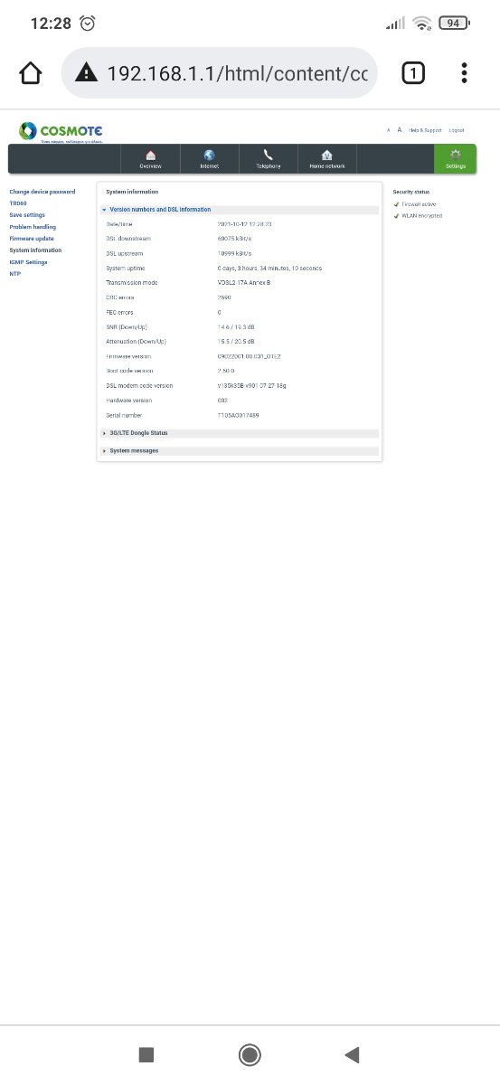

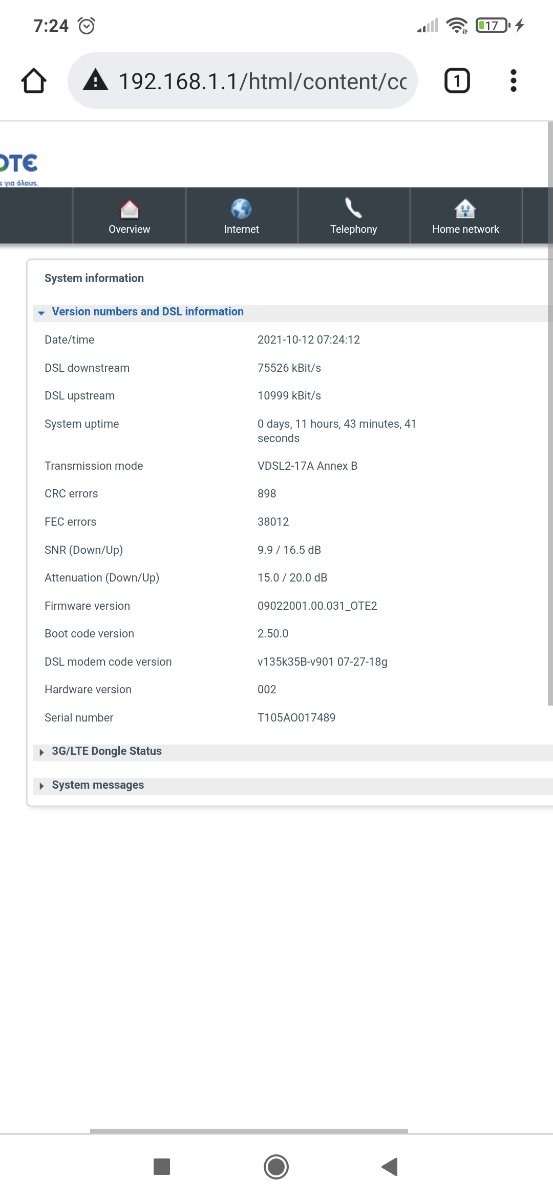

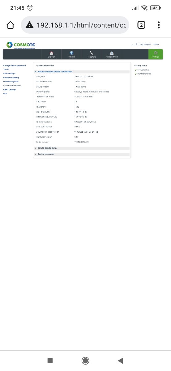

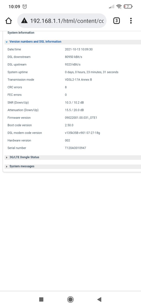

Panos-Rodos Δημοσ. 12 Οκτωβρίου 2021 Μέλος Δημοσ. 12 Οκτωβρίου 2021 5 λεπτά πριν, Kozanitis1 είπε Ανέβασε στατιστικά για αρχή να πάρουμε μια ιδέα..πρώτη φωτό εχθές το βράδυ,δεύτερη σήμερα το πρωί που φάνηκε πως θα έχω θέμα,στην τρίτη λίγο πριν πεθάνει.. και στην τέταρτη το error Και ένα log file,έκανα βέβαια restart μπας και γίνει κανένα θαύμα,factory reset,τώρα το απόγευμα που είναι πεθαμένο αλλά μπαααα. Speedport_Plus_1970-01-01_SystemLog.txt
