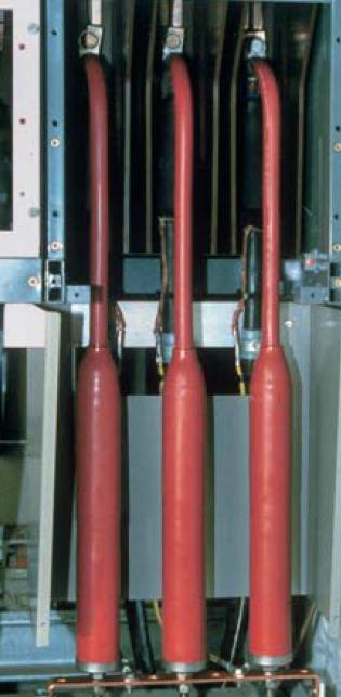

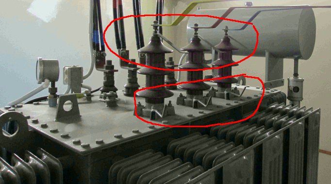

nvel Δημοσ. 13 Οκτωβρίου 2021 Δημοσ. 13 Οκτωβρίου 2021 (επεξεργασμένο) 7 ώρες πριν, Τέρης Α. είπε Τα gas discharge tube δηλαδή; Που βρίσκονται αυτά; Στα ΚΑΦΑΟ του ΟΤΕ και κάτι αντίστοιχα κάτω από μετασχηματιστές της ΔΕΗ; οι σπινθηριστές στα δίκτυα διανομής μπαίνουν στους μονωτήρες διέλευσης μέσης τάσης του μετασχηματιστή όπως φαίνεται κάτω στην φωτογραφία και δεν είναι gdt. MOV ως αλεξικέραυνα μέσης τάσης μπαίνουν τις κυψέλες άφιξης των πινάκων μέσης τάσης συνήθως στις εναέριες παροχές. gdt μάλλον μπαίνουν στα δίκτυα τηλεφωνίας που δεν ασχολούμαι Επεξ/σία 13 Οκτωβρίου 2021 από nvel 1
snbblp Δημοσ. 13 Οκτωβρίου 2021 Δημοσ. 13 Οκτωβρίου 2021 19 λεπτά πριν, nvel είπε οι σπινθηριστές στα δίκτυα διανομής μπαίνουν στους μονωτήρες διέλευσης μέσης τάσης του μετασχηματιστή όπως φαίνεται κάτω στην φωτογραφία και δεν είναι gdt. MOV ως αλεξικέραυνα μέσης τάσης μπαίνουν τις κυψέλες άφιξης των πινάκων μέσης τάσης συνήθως στις εναέριες παροχές. gdt μάλλον μπαίνουν στα δίκτυα τηλεφωνίας που δεν ασχολούμαι Σπινθηριστές υπάρχουν διαφόρων ειδών, διακένου αέρος, διακένου κενού, διακένου αερίων κλπ. MOV υπάρχουν δικτύων δεδομένων, δικτύων τηλεφωνίας και δικτύου χαμηλής. Ορίστε μερικά. Μέσης τάσης δεν υπάρχουν. ΜΗΝ ΠΑΙΖΕΤΕ ΜΕ ΤΙΣ ΥΠΕΡΤΑΣΕΙΣ αν δεν ξέρετε πως να τις χειριστείτε. Οι κηδείες κοστίζουν. 8 ώρες πριν, Τέρης Α. είπε Τα gas discharge tube δηλαδή; Που βρίσκονται αυτά; Στα ΚΑΦΑΟ του ΟΤΕ και κάτι αντίστοιχα κάτω από μετασχηματιστές της ΔΕΗ; Οι διατάξεις προστασίας από υπέρταση μπαίνουν όσο πιο κοντά γίνεται, ακριβώς πριν την είσοδο του δικτύου στην προστατευόμενη συσκευή ή οίκημα. Οι σπινθηριστές διακένου αέρος στους Μ/Σ διανομής προστατεύουν τον μετασχηματιστή από υπερτάσεις εναερίου δικτύου (κεραυνοί, μεταβατικά, υπερβολικά συνημίτονα κλπ), και όχι τους καταναλωτές. Οι καταναλωτές πρέπει να εγκαθιστούν τέτοια πράγματα, με ΑΡΙΣΤΗ γείωση χαμηλής αντίστασης, κατάλληλης διατομής και μικρού μήκους, όσο πιο κοντά γίνεται πριν την είσοδο στο οίκημα. Ετσι, πχ, αν το εναέριο δίκτυο "τσιμπήσει" κεραυνό ή επαγωγικό του, η υπέρταση να "σκάσει" προς την γη μέσα στην αυλή ή στον κήπο, ΠΡΟΤΟΥ φτάσει στον πίνακα. Αν περάσει και φτάσει... χέσε μέσα. Δεν σε σώζει τίποτα. 1 1
nvel Δημοσ. 13 Οκτωβρίου 2021 Δημοσ. 13 Οκτωβρίου 2021 39 λεπτά πριν, snbblp είπε Μέσης τάσης δεν υπάρχουν. ΜΗΝ ΠΑΙΖΕΤΕ ΜΕ ΤΙΣ ΥΠΕΡΤΑΣΕΙΣ αν δεν ξέρετε πως να τις χειριστείτε. Οι κηδείες κοστίζουν. mov μέσης τάσης (και υψηλής) φυσικά και υπάρχουν εδώ το datasheet από το link της προηγούμενης φωτογραφίας που έβαλα, απλά πρέπει να έχεις σχέση με το αντικείμενο για να τα γνωρίζεις. Για το bold συμφωνώ απόλυτα, αν δεν γνωρίζεις το αντικείμενο δεν μπαίνεις σε δωμάτια μετασχηματιστών να βγάζεις φωτογραφίες σαν έμενα (που στην πράξη δεν μπορείς να μπεις).
