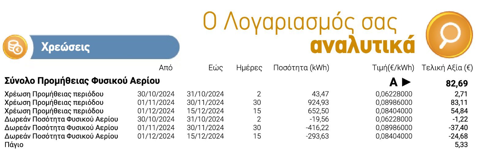

digitalarchive Δημοσ. 27 Δεκεμβρίου 2024 Δημοσ. 27 Δεκεμβρίου 2024 (επεξεργασμένο) φιλοι μου το m3 με τι το πολλαπλασιαζουμε? 11,7 ή 10,5? για να βγαλουμε την kWh αυτος ειναι ο πρωτος μου λογαριασμός ειμαι στο MAX GAS του ήρων. εγώ δεν καταλαβαινω τι χρεωνει να πω την αληθεια η ειναι ετσι επειδή ειναι ο πρωτος λογαριασμός καποιος γνωστης; αν κατάλαβα καλά έχω έκπτωση στο 50% τον επόμενου λογαριασμου; ενώ στις πρώτες 30 μέρες έβαλε έκτωση μόνο 31%? τι διαολο ρε πουστη μαθηματικοι θα γινουμε γιατι τα κανουνε ετσι.. δεν βγαινει ακρη ουτε για αστειο Επεξ/σία 27 Δεκεμβρίου 2024 από digitalarchive
