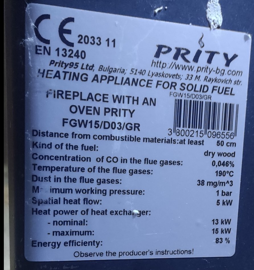

teoxen Δημοσ. 21 Οκτωβρίου 2024 Δημοσ. 21 Οκτωβρίου 2024 Καλησπέρα στην παρέα! Έχω μία ξυλόσομπα η οποία μπορώ να τη συνδέσω και με καλοριφέρ. Έχει όλο το σύστημα μέσα για να ζεστάνει νερό. Εγώ όμως δεν ενδιαφέρομαι να την χρησιμοποιήσω με καλοριφέρ θέλω να λειτουργεί μόνο σαν ξυλόσομπα. Μπορώ θα έχω πρόβλημα? Δεν με νοιάζει αν χαλάσει κάτι όσον αφορά το σύστημα για το καλοριφέρ αρκεί να ζεστενει τον χώρο.
Specs Δημοσ. 21 Οκτωβρίου 2024 Δημοσ. 21 Οκτωβρίου 2024 (επεξεργασμένο) Δεν γινεται να δουλεψει χωρις νερο μεσα της κ κατ επεκταση χωρις συνδεση με καλοριφερ. Ειναι σχεδιασμενες να περνανε την θερμοτητα κατα το 80% κ πανω απο το νερο στα σωματα κ το υπολοιπο μονο με ακτινοβολια γυρω της. Δεν γνωριζω για καποια που επικουρικα να επιλεγεις με η χωρις συνδεση. Επεξ/σία 21 Οκτωβρίου 2024 από Specs

alefther Δημοσ. 22 Οκτωβρίου 2024 Δημοσ. 22 Οκτωβρίου 2024 21 ώρες πριν, teoxen είπε Καλησπέρα στην παρέα! Έχω μία ξυλόσομπα η οποία μπορώ να τη συνδέσω και με καλοριφέρ. Έχει όλο το σύστημα μέσα για να ζεστάνει νερό. Εγώ όμως δεν ενδιαφέρομαι να την χρησιμοποιήσω με καλοριφέρ θέλω να λειτουργεί μόνο σαν ξυλόσομπα. Μπορώ θα έχω πρόβλημα? Δεν με νοιάζει αν χαλάσει κάτι όσον αφορά το σύστημα για το καλοριφέρ αρκεί να ζεστενει τον χώρο. αν δε θες να τη συνδεσεις με τα καλοριφερ παρε μια σομπα αερα. Η σομπα νερου δινει το 80%+ της θερμοτητας στο νερο και το 20% στον αερα, αν δε βαλεις νερο απλα θα πληρωνεις/καις/κουβαλας ξυλα για 100 και θα παιρνεις 20 θερμοτητα.
teoxen Δημοσ. 22 Οκτωβρίου 2024 Δημοσ. 22 Οκτωβρίου 2024 Το θέμα είναι ότι είναι χωριό έχω άπειρα ξύλα δεν τη χρησιμοποιώ και υπερβολικά πολύ και την έχω ήδη την σόμπα τώρα να την πουλήσω 200 300 και να πάρω μία 600 700 αυτό με προβληματίζει. Έβαλα τα χαρακτηριστικά της σομπας που εχω 60τμ σχεδόν δεν θα τα καλύψει ενιαίος χώρος? Απώλειες δεν έχω πολύ γιατί έχω αλουμίνια και 70cm τοίχο
Specs Δημοσ. 22 Οκτωβρίου 2024 Δημοσ. 22 Οκτωβρίου 2024 2 hours ago, alefther said: αν δε βαλεις νερο απλα θα πληρωνεις/καις/κουβαλας ξυλα για 100 και θα παιρνεις 20 θερμοτητα. δουλευει λες και χωρις νερο???
mechpanos Δημοσ. 22 Οκτωβρίου 2024 Δημοσ. 22 Οκτωβρίου 2024 Απότι διάβασα, αν κάψεις υδραυλική σόμπα χωρίς να την συνδέσεις στο κύκλωμα θέρμανσης, κινδυνεύεις να την καταστρέψεις ή στην καλύτερη να μην μπορείς να την χρησιμοποιήσεις σαν υδραυλική στο μέλλον. Αυτό γιατί το νερό που κυκλοφορεί απάγει την θερμότητα από την εστία καύσης και "ψύχει" τα μεταλλικά μέρη, τα οποία είναι λεπτότερα από μια ξυλόσομπα, που είναι πιο βαρέως τύπου. Επίσης, ο αέρας ανάμεσα στα τοιχώματα μιας άδειας υδραυλικής σόμπας δρα σαν μόνωση, μειώνοντας την απόδοση σε σχέση με μια κοινή ξυλόσομπα. Αυτά...
meletis_m Δημοσ. 22 Οκτωβρίου 2024 Δημοσ. 22 Οκτωβρίου 2024 Στις 21/10/2024 στις 6:41 ΜΜ, teoxen είπε Καλησπέρα στην παρέα! Έχω μία ξυλόσομπα η οποία μπορώ να τη συνδέσω και με καλοριφέρ. Έχει όλο το σύστημα μέσα για να ζεστάνει νερό. Εγώ όμως δεν ενδιαφέρομαι να την χρησιμοποιήσω με καλοριφέρ θέλω να λειτουργεί μόνο σαν ξυλόσομπα. Μπορώ θα έχω πρόβλημα? Δεν με νοιάζει αν χαλάσει κάτι όσον αφορά το σύστημα για το καλοριφέρ αρκεί να ζεστενει τον χώρο. Τα υλικά και η εργασία δε είναι και πολύ μεγάλη εάν είσαι κοντά στο κολλεκτερ για σύνδεση . Εάν δε θες πάλι , καλό να μη τη λειτουργήσεις καν. Δες μόνο αέρα και όχι και νερού.
