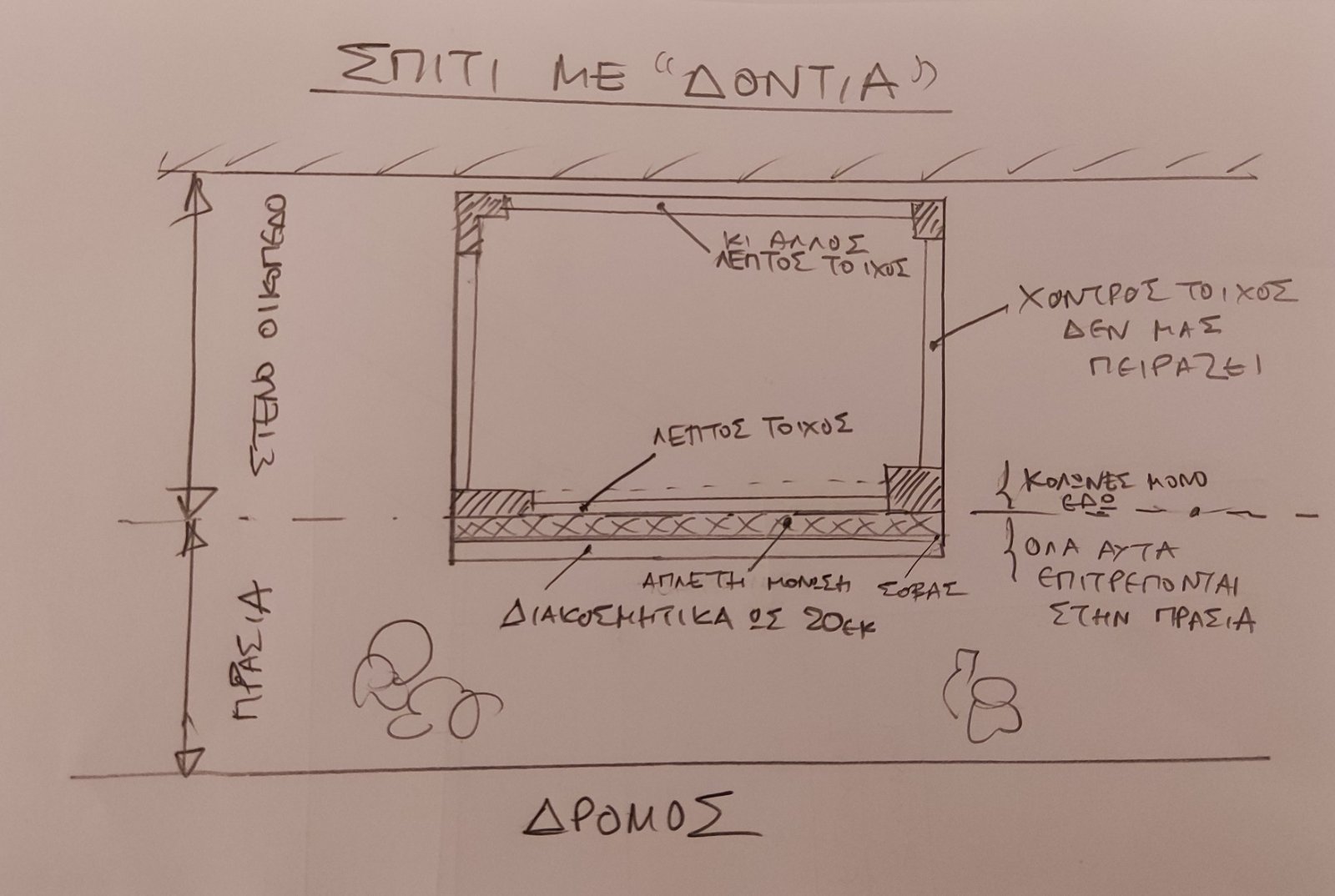

Σορρυ που μας έβγαλα λίγο off topik αλλά με καίει να μάθω ποιος είναι ο λεπτότερος τοίχος που μπορεί πρακτικά να γίνει εν έτει 2022, επειδή έχω ένα στενό οικοπεδάκι με μεγάλη πρασιά και ο μόνος τρόπος να μην έχω δωμάτια με μόλις 2,50 καθαρό είναι να μπω λιγάκι στην πρασιά. Οπότε για ορισμένους σαν και μένα είναι προτιμότερο μάλλον να χτιστούν οι τοίχοι με πάρα πολλή εξωτερική θερμομόνωση και όσο το δυνατόν λεπτότερα τούβλα, δημιουργώντας δόντια με τον σκελετό. Γενικά όπως το έψαξα το πράγμα μετά από το διαφωτιστικό post του Πάνου, το δόντι στις νέες οικοδομές πρέπει να πηγαίνει σύννεφο έτσι όπως τα έχουν κάνει!
Για ειδικές περιπτώσεις χρειάζονται ειδικές λύσεις! Πχ ξηρά δόμηση όπως πρέπει (τσιμεντοσανίδες, διπλές γυψοσανίδες εσωτερικά, τίγκα ορυκτοβάμβακα μέσα)...Μάλλον η πιο λεπτή διατομή που μπορώ να σκεφτώ...
Ευχαριστώ, μα δεν ψάχνουμε την πιο λεπτή διατομή γενικά, αλλά την πιο λεπτή χωρίς τη θερμομόνωση. Με άλλα λόγια, τον πιο λεπτό τοίχο που να έχει μια στοιχειώδη ευστάθεια και στη συνέχεια του κοτσάρεις οσοδήποτε μεγάλο πάχος θερμοπρόσοψης απαιτηθεί, ας είναι εντός πρασιάς. Εάν μάλιστα η επιφάνεια του τοίχου δεν προσμετράται ούτε στη δόμηση επειδή είναι θερμομονωτικός, τότε ακόμη καλύτερα, αλλά δεν είναι αυτό το καθοριστικό κριτήριο σε αυτή την ειδική περίπτωση. Πάντως δεν πρέπει να είναι και τόσο ειδική, είμαι σίγουρος ότι αφορά αρκετό κόσμο. Έχω δε την εντύπωση, ότι περίπου 15εκ πρέπει να είναι το ελάχιστο πάχος που ψάχνω, σε τούβλο τουλάχιστον. Και το λέω γιατί βλέπω στην αγορά τουβλίνες με πάχος γύρω εκεί και υποθέτω ότι είναι για αυτή τη δουλειά.
Για παράδειγμα, βλέπω ο Βαβουλιώτης έχει θερμότουβλα με πάχος 12,5εκ. Κάτι τέτοιο άραγε μπορεί να χρησιμοποιηθεί σε μονή σειρά; Αυτό είναι το αντίστοιχο το πλαγιότρυπο το δικό σας;

Ευχαριστώ, μα δεν ψάχνουμε την πιο λεπτή διατομή γενικά, αλλά την πιο λεπτή χωρίς την θερμοπρόσοψη. Με άλλα λόγια, τον πιο λεπτό τοίχο που να έχει μια στοιχειώδη ευστάθεια και στη συνέχεια του κοτσάρεις π.χ 10 πόντους "ντάου" στην πρασιά και είσαι εντάξει. Εάν μάλιστα βγαίνει και εκτός δόμησης, ακόμη καλύτερα. Για παράδειγμα, βλέπω ο Βαβουλιώτης έχει θερμότουβλα με πάχος 12,5εκ. Κάτι τέτοιο άραγε μπορεί να χρησιμοποιηθεί σε μονή σειρά; Αυτό είναι το αντίστοιχο το πλαγιότρυπο το δικό σας;
Να εξετάσεις τι βαρος έχουν αυτά τα δομικά στοιχεια και να ληφθούν υπόψην από τον μηχανικό για την στατική μελέτη. Αν θες σε υφιστάμενο κτίριο να προσθέσεις τέτοια και να "παχύνεις" τοίχους με θερμομωνοτικα τουβλα για περισσότερη μόνωση από το να βάλεις τα συνήθη μονωτικά, επηρεάζουν την στατικοτητα, τα υπόλοιπα θερμομωνοτικα είναι πιο ελαφριά.
Όμως δεν βλέπω σε καμιά πολυκατοικία εδώ γύρω, που πρόσφατα ξεκίνησε να χτίζεται, να μπαίνει αέριο.. Τυχαίο; Δε νομίζω :) Παίζει να τους πηγαίνει όλους εκ των πραγμάτων σε αντλίες. Αλλά αν κάποιος από τους άλλους ΜΜ γνωρίζει καλύτερα τι μπαίνει το 2022, ας επιβεβαιώσει. Να δούμε και σε τι ποσοστό ανεβάζουν τα ενεργειακά το κατασκευαστικό κόστος (χονδρικά πάντα), σε σχέση με 2021. Περίπου 10% ή παραπάνω;
Σε καινούργιο αναφέρομαι, όχι σε υφιστάμενο. Όπως έγραψα, έχω ένα οικοπεδάκι τόσο στενόμακρο που μέχρι πρότινος δεν χωρούσε να χτιστεί τίποτα σοβαρό και για αυτό το 'χα ξεγραμμένο. Πλέον κάτι μπορεί να γίνεται.
Η ξηρά δόμηση ίσως να μην είναι άσχημη ιδέα, αλλά δεν θα βγει κι αυτή γύρω στα 15εκ; Έχει τα μειονεκτήματά της και αυτή.
Σωστά, για αυτό οι απορίες μου είναι 1) αν στην πράξη καταργήθηκε το Φ.Α. και 2) τι βάζουν όλοι οι εργολάβοι πλέον. Περισσότερο ρωτάω για να καταλάβω πώς ανεβαίνει το κατασκευαστικό κόστος με τα ενεργειακά.
Νομίζω ότι δεν υπάρχει περιορισμός στο πάχος του τοίχου. Αν θες μπορείς να τον κάνεις και μονό δρομικό, και εξωτερικά θερμοπρόσοψη. Αλλά εγώ γι' αυτό σου είπα ξηρά, γιατί στους 12 πόντους μπορείς να έχεις ενσωματώσει διπλή γυψοσανίδα μέσα, τσιμεντοσανίδα έξω και 8 πόντους πετροβάμβακα εσωτερικά. Βέβαια πάλι θα πρέπει να το τραβήξεις έξω να έρθει πρόσωπο με την θερμομόνωση των δοκαριών. Γενικά θες ΠΜ να σκαμπάζει από ΝΟΚ να σου αντιμετωπίσει με τεχνικά δόκιμο τρόπο αυτά τα θέματα, ή ακόμα καλύτερα Αρχιτέκτονα που να σκαμπάζει από ΝΟΚ, ώστε αυτό που θα βγει να είναι και νόμιμο και αισθητικά άρτιο!

Παιδιά να 'στε καλά, μεγάλη βοήθεια μου δώσατε (και σε όποιον άλλο θέλει να χτίσει τοίχο ή να μονώσει το σπίτι του)!
(ΥΓ: Παραπάνω όπου έγραφα ρυμοτομική εννοούσα οικοδομική γραμμή)
