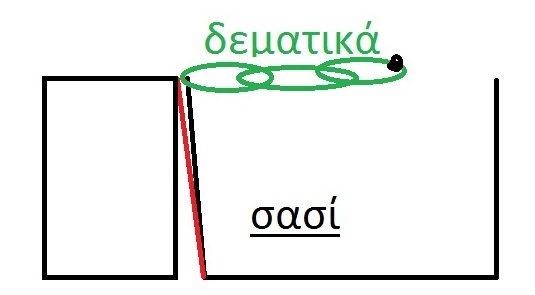

Κάτι άλλο που συμβαίνει συχνά σε ψυγεία ψευτοκατασκευές είναι ότι χαλαρώνει το σασί (η μεταλλική βάση πάνω στην οποία βρίσκεται το μοτέρ κι ο ανεμιστήρας) και κάνει κραδασμούς).  Μόλις σπρώξεις το σασί προς μια κατεύθυνση σταματάει ο θόρυβος, μόλις το αφήσεις επανέρχεται ο θόρυβος. Με το παραμικρό κούνημα καταλαβαίνεις διαφορά, ίσως γι'αυτό να σταματάει ο θόρυβος όταν ανοιγοκλείνεις τις πόρτες.
Για να σου δώσω να καταλάβεις... το δικό μου σασί είχε χαλαρώσει και έγερνε λίγο αριστερά (κόκκινη γραμμή), ακουμπώντας σε κάτι άλλο που βρίσκοταν δίπλα. Ευτυχώς πάνω αριστερά το σασί είχε μια εγκοπή... πέρασα μέσα ένα πλαστικό δεματικό καλωδίων και μετά έφτιαξα μια αλυσίδα από δεματικά μέχρι που έσφιξα το τελευταίο σε ένα άλλο σταθερό σημείο.
