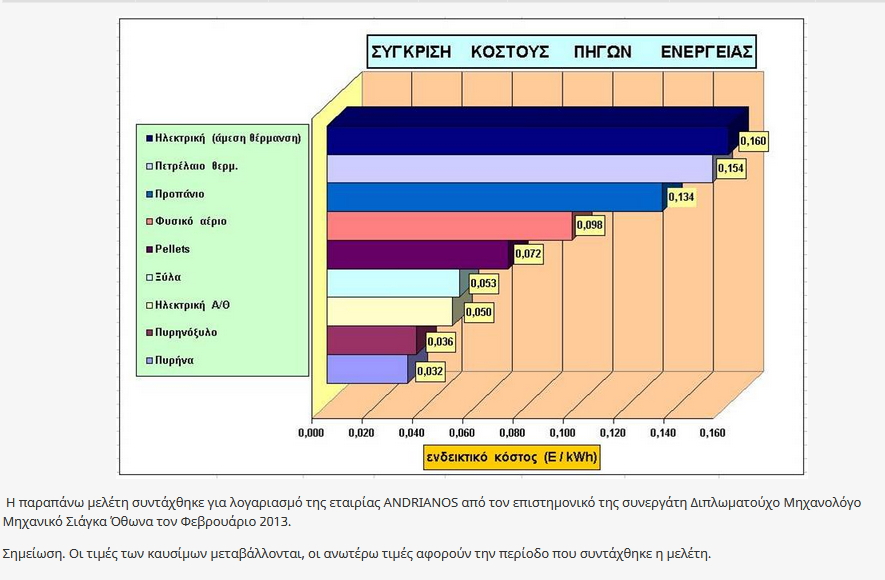

albabis Δημοσ. 10 Οκτωβρίου 2021 Δημοσ. 10 Οκτωβρίου 2021 Θα συνεισφέρω στο θέμα με αυτό.Εγώ ζεσταίνομαι με πετρέλαιο και θερμομέτρηση με 1500€ περίπου τον χρόνο,στην Ξάνθη,120τμ.Φέτος όμως... τα πράγματα δυσκολεύουν.Θα το πάνε στον θεό το πετρέλαιο,για να βγάλουν τα σπασμένα από τις καραντίνες.
