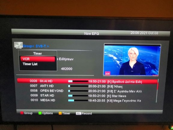

Petros Electron Δημοσ. 8 Οκτωβρίου 2021 Δημοσ. 8 Οκτωβρίου 2021 (επεξεργασμένο) Αν και δεν αναφερεις τι TV εχεις, μια καλη λυση ειναι να παρεις εναν αποκωδικοποιητή DVB-T (προτίμησε να ειναι Τ2) . συνδέεις με ένα splitter την κεραια σου, εκτος αν εχει Αnt in και Ant out. Και ενα HDMI. Συνδέεις επισης εναν εξ.δισκο USB ή Ενα USB stick. Χωρητικότητα αναλογα με το πόσο μεγάλες έγραφες θα θελεις να κάνεις. Ολοι αυτοι οι δεκτες (δες φωτο) εχουν λειτουργία VCR ή PVR - το ιδιο ειναι - οπου εκει επιλεγείς το πρόγραμμα και γίνεται η εγράφη. Ειναι μια καλη λυση γιατι μπορεις να βλέπεις στην ΤV σου αλλο πρόγραμμα και ταυτόχρονα να γράφεις κάποιο αλλο. Επεξ/σία 8 Οκτωβρίου 2021 από Petros Electron 1

Petros Electron Δημοσ. 8 Οκτωβρίου 2021 Δημοσ. 8 Οκτωβρίου 2021 (επεξεργασμένο) Μερικοί δέκτες εχουν τηλεκοντρόλ το οποιο "μαθαίνει" τις βασικές λειτουργίες απο την TV σου. Έτσι με το κοντρόλ του δεκτή θα μπορεις να ανοιγεις την TV σου, να αλλάζεις κανάλια, ήχο, γενικά τα βασικά. Απλα υπέθεσε οτι τον δεκτή αυτον θα τον εχεις σαν VCR, aka τα βίντεο που είχαμε παλιά. Δηλαδή θα προγραμματίζεις τις έγραφες σου και θα το αφήνεις να κάνει την δουλεια του. Δες διάφορες αξιολογήσεις πριν αποφασίσεις να παρεις κάποιον. Εγω σου έδωσα ενα μοντελο ενδεικτικά. Μερικοί εχουν θεματα με τις εγραφες οπως πιξελιασματα και "σπάνε" το αρχειο σε 2-3 μικρότερα. Γενικά ψαχτο πριν πάρεις κάποιο μοντέλο. Εγω εχω εναν dual (DVB-T2, DVB-S2) και για τα δορυφορικά Επεξ/σία 8 Οκτωβρίου 2021 από Petros Electron
