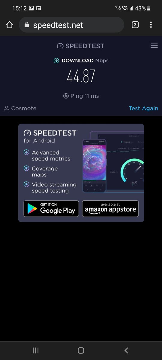

diver86 Δημοσ. 9 Οκτωβρίου 2021 Μέλος Δημοσ. 9 Οκτωβρίου 2021 Δε ξέρω τι έγινε αλλά σεταριστηκε μόνο του.ξαφνικα βγάζει μήνυμα ότι ανίχνευσε κάποια ip και ολα.τελεια.ασχετος κ εγώ...φυσάει το εργαλείο ευχαριστω για το χρόνο σας. 1
