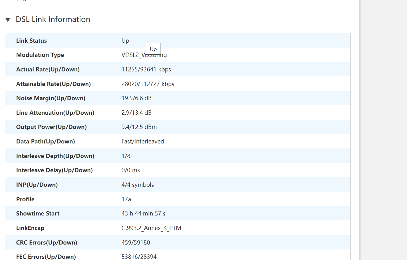

Επισκέπτης Δημοσ. 7 Οκτωβρίου 2021 Δημοσ. 7 Οκτωβρίου 2021 (επεξεργασμένο) Καλησπερα, επειδη αντιμετωπιζω προβληματα με την συνδεση vdsl της wind (fec και crc errors στο θεο) θα ηθελα να ρωτησω καποια πραγματα σχετικα με την συνδεσμολογια. Από το κουτί του οτε που βρισκεται εξω απο το σπιτι τραβηξε ο τεχνικος ενα εξωτερικο καλωδιο και ειπε να το συνδεσουμε πανω στο ρουτερ, ,μιας και το πρόβλημα όπως ανέφερε είναι στη συνδεσμολογία του σπιτιού. Εδω ερχονται οι ερωτησεις μου: 1) τι καλωδιο χρειαζεται για την συνδεση (η απόσταση είναι 20-25 μέτρα) το τηλέφωνο λειτουργεί μέσω VoIP αρα δεν με ενδιαφέρει αν θα λειτουργούν οι μπρίζες του σπιτιού. 2) το καλώδιο που θα χρησιμοποιηθεί πρέπει να τελειώνει σε βύσμα rj11 για να συνδεθεί πάνω στο ρούτερ χωρίς κάποιο φίλτρο η μπρίζα; 3) Γενικά κάποια πληροφορία που να είναι σημαντική και να μην με ενημέρωσε σχετικά με τα παραπάνω. ευχαριστώ για τον χρόνο σας. Edit: το καλώδιο που τράβηξε ο τεχνικός έχει απλά δύο καλώδιακια με χρυσές μεταλλικές άκρες . Επεξ/σία 7 Οκτωβρίου 2021 από PiXel 83

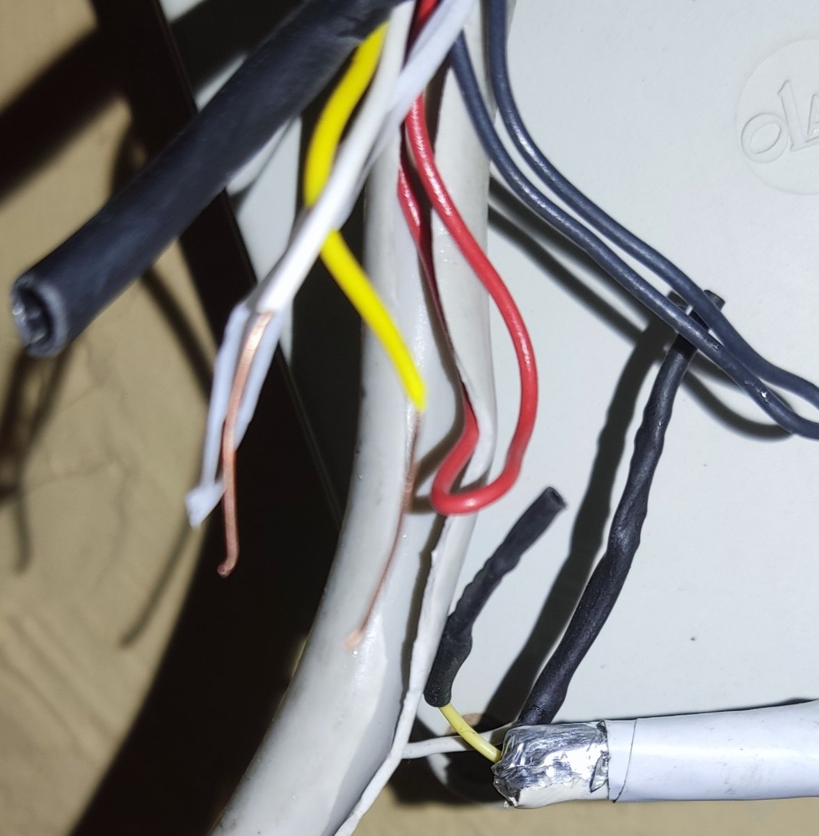

Kozanitis1 Δημοσ. 7 Οκτωβρίου 2021 Δημοσ. 7 Οκτωβρίου 2021 (επεξεργασμένο) Ανέβασε για αρχή μια φωτογραφία του καλωδίου του τεχνικού.. Αν το καλώδιο περαστεί εξωτερικά, τότε αυστηρά τηλεφωνικό PET 2X2X0.6 (2 ζευγών) ή PET UTP Cat6 23AWG (η πιο μεγάλη διατομή) καθαρού χαλκού μονόκλωνο Το καλώδιο θα το τερματίσεις σε πρίζα και όχι βύσμα κλπ.. Από τη πρίζα θα συνδέσεις τη θύρα DSL του ρούτερ χωρίς φίλτρα κλπ κλπ Επεξ/σία 7 Οκτωβρίου 2021 από Kozanitis1

Επισκέπτης Δημοσ. 7 Οκτωβρίου 2021 Δημοσ. 7 Οκτωβρίου 2021 (επεξεργασμένο) Λοιπόν ο τεχνικός απλά τράβηξε ένα καλώδιο από το κουτί του ΟΤΕ με σκοπό να παρακάμψει την εσωτερική καλωδίωση ...για να μην το περάσει χύμα απλά τράβηξε ένα καλώδιο 3 μέτρα και μου είπε από αυτό να συνδεθεί μια προέκταση στο ρούτερ ... Θα ανεβάσω και αντίστοιχη φωτογραφία Edit : το άφησε απλά κοντά στα ρολόγια για να το περάσω εγώ και καλά μέσα από τα κουτιά να μην είναι "ιπτάμενο" Edit2: το λευκό κι το κίτρινο είναι τα καλώδια που τράβηξε. Επεξ/σία 7 Οκτωβρίου 2021 από PiXel 83
