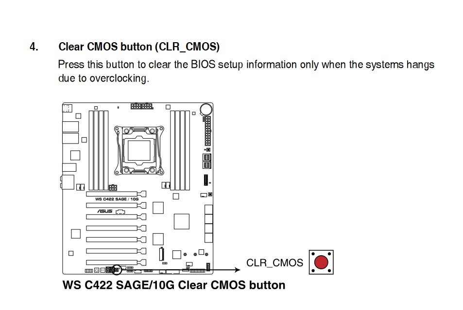

Αν κάνω clear CMOS θα βοηθήσει? Η μητρική μου έιναι η Asus WS C422/SAGE 10G
Πως κάνω clear CMOS? Κλείνω το PC και πατάω το κουμπάκι στην MOBO? 'Η πρέπει να βγάλω και connections απο την MOBO?

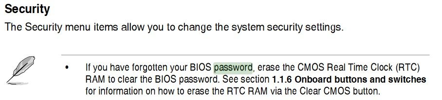

Πώς τα κατάφερες να ψάξεις και να μη βρεις ενώ στο εγχειρίδιο έχει οδηγίες για αυτό ακριβώς το πράγμα;
Σελίδα 3-14:
Σελίδα 1-11:
Επίσης εναλλακτικά μπορείς να βγάλεις τη μπαταρία επάνω δεξιά με κλειστό τον υπολογιστή εκτός ρεύματος, να το αφήσεις κάνα 20λεπτο και μετά να την ξαναβάλεις και να τον ανοίξεις, θα έχει επαναφέρει το BIOS στις εργοστασιακές ρυθμίσεις.
Πάντως σαν σημείωση, δε γίνεται να σωθούν άλλες ρυθμίσεις και να φύγει μόνο ο κωδικός, ή θα σβηστούν όλα ή τίποτα.

Το βρήκα το manual αλλά δεν περίμενα να ξεκλειδώνει τόσο εύκολα ειδικά μια server μητρική και δεν μπήκα καν στον κόπο να το διαβάσω.
Σοβαρά τώρα για να ξεκλειδώσουμε ένα laptop θέλει ολόκληρη διαδικασία και αυτή ξεκλειδώνει τόσο εύκολα;
