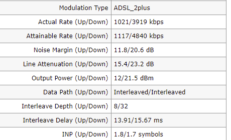

mphxths Δημοσ. 6 Οκτωβρίου 2021 Δημοσ. 6 Οκτωβρίου 2021 (επεξεργασμένο) Αδελφε , δεν καταλαβα , τι συνδεση εχεις τωρα ? 24αρα adsl ? Και μετρησε 7-8mbps και το θεωρησε λογικη ταχυτητα μεσα στα ορια ? Που μενεις ? Στην κορυφη καποιου βουνου δηλ ?! Μπες στο σαιτ και δες βασει τηλεφ. αριθμου ή/και διευθυνσης τι διαθεσιμοτητα δινει η νοβα και τι εγγυημενες ταχυτητες. Αν ειναι να πας σε 50 ή 100 και πιανεις 20 , χαιρετα μας τον πλατανο. Επισης μπες εδω και βαλε την διευθυνση σου και τικαρε πανω δεξια τα vdsl της αρεσκειας σου και δες τι καμπινες υπαρχουν γυρω απο σενα. Δες μηπως αλλη εταιρια εχει καμπινες στην περιοχη σου και βολευει να πας σε αυτην. Τελος , αν πας σε vdsl , καλο ειναι να ελεγχθει η εσωτ. καλωδιωση. Το οτι εβαλες το modem πανω στην κεντρικη πριζα δεν λεει κατι. Στην κεντρικη πριζα μπορει να ειναι συνδεδεμενα τα απειρα καλωδια , οπως δευτερες/τριτες πριζες και αναμονες που δεν καταληγουν πουθενα , και ολα αυτα επηρεαζουν την ταχυτητα της συνδεσης , περισσοτερο αν μιλαμε για vdsl και λιγοτερο για adsl. Το line attenunation , μου φαινεται υπερβολικα μεγαλο. Μηπως εισαι μακρυα απο την καμπινα του παροχου? Επεξ/σία 6 Οκτωβρίου 2021 από mphxths

Heatspreader Δημοσ. 7 Οκτωβρίου 2021 Δημοσ. 7 Οκτωβρίου 2021 Στην εισαγωγή του κτηρίου ο τεχνικός μέτρησε 8Mbit και τη βρήκε φυσιολογική. Εσύ στο σπίτι έχεις 4Mbit. 1) Ο τεχνικός δεν μαντεύει την ταχύτητα που θεωρείται φυσιολογική στην περιοχή. Η ταχύτητες ανά περιοχή είναι συγκεκριμένες. 2) Έχεις πρόβλημα στην καλωδίωση της πολυκατοικίας καθώς άλλη ταχύτητα παραδίδει ο πάροχος και άλλη καταλήγει στην τηλεφωνική σου πρίζα. Αυτό θα πρέπει να το διορθώσεις με ηλεκτρολόγο. 3) Από τη στιγμή που υπάρχει διαθεσιμότητα για VDSL από καμπίνα, μόνος σου κάθεσαι και παιδεύεσαι με το δίκτυο του χαλκού. Δεν υπάρχει η τεχνολογία ADSL. Είναι μία απαρχαιωμένη τεχνολογία, σαν το Dial Up πλέον. Εκτός από χαμηλές ταχύτητες, δεν υπάρχει αξιοπιστία. Πόσα λεφτά παραπάνω είναι τέλος πάντων; Το Internet είναι κάτι βασικό, δεν είναι πολυτέλεια. Το καλό Internet είναι ποιότητα ζωής και κυριολεκτώ.
