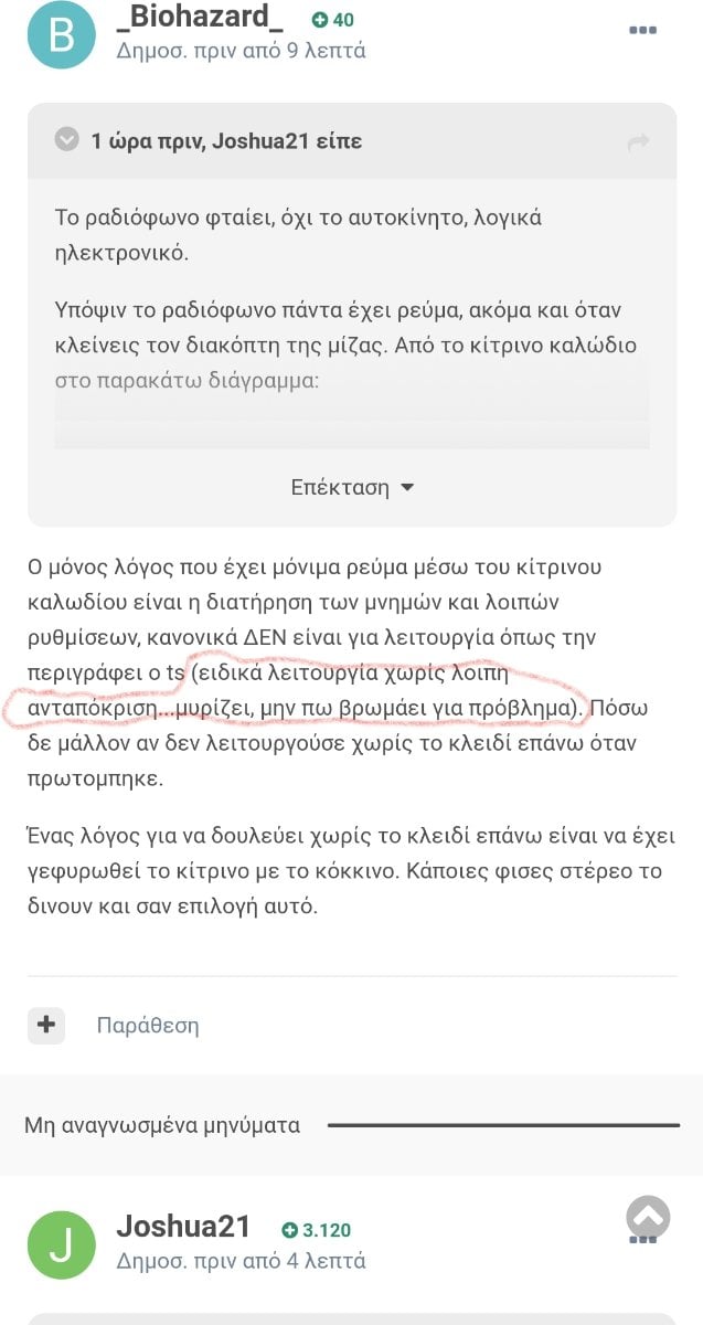

_Biohazard_ Δημοσ. 4 Οκτωβρίου 2021 Δημοσ. 4 Οκτωβρίου 2021 1 ώρα πριν, Joshua21 είπε Το ραδιόφωνο φταίει, όχι το αυτοκίνητο, λογικά ηλεκτρονικό. Υπόψιν το ραδιόφωνο πάντα έχει ρεύμα, ακόμα και όταν κλείνεις τον διακόπτη της μίζας. Από το κίτρινο καλώδιο στο παρακάτω διάγραμμα: Ο μόνος λόγος που έχει μόνιμα ρεύμα μέσω του κίτρινου καλωδίου είναι η διατήρηση των μνημών και λοιπών ρυθμίσεων, κανονικά ΔΕΝ είναι για λειτουργία όπως την περιγράφει ο ts (ειδικά λειτουργία χωρίς λοιπη ανταπόκριση...μυρίζει, μην πω βρωμάει για πρόβλημα). Πόσω δε μάλλον αν δεν λειτουργούσε χωρίς το κλειδί επάνω όταν πρωτομπηκε. Ένας λόγος για να δουλεύει χωρίς το κλειδί επάνω είναι να έχει γεφυρωθεί το κίτρινο με το κόκκινο. Κάποιες φισες στέρεο το δινουν και σαν επιλογή αυτό.
Joshua21 Δημοσ. 5 Οκτωβρίου 2021 Δημοσ. 5 Οκτωβρίου 2021 3 λεπτά πριν, _Biohazard_ είπε Ο μόνος λόγος που έχει μόνιμα ρεύμα μέσω του κίτρινου καλωδίου είναι η διατήρηση των μνημών και λοιπών ρυθμίσεων, κανονικά ΔΕΝ είναι για λειτουργία όπως την περιγράφει ο ts (ειδικά λειτουργία χωρίς λοιπη ανταπόκριση...μυρίζει, μην πω βρωμάει για πρόβλημα). Πόσω δε μάλλον αν δεν λειτουργούσε χωρίς το κλειδί επάνω όταν πρωτομπηκε. Ένας λόγος για να δουλεύει χωρίς το κλειδί επάνω είναι να έχει γεφυρωθεί το κίτρινο με το κόκκινο. Κάποιες φισες στέρεο το δινουν και σαν επιλογή αυτό. Δεν νομίζω να έγραψα κάπου κάτι διαφορετικό. Με την ουσία όσων έγραψα, δλδ το ότι σύμφωνα με όσα περιέγραψε ο ts φταίει το ραδιόφωνο και όχι το αυτοκίνητο, διαφωνείς? 1
_Biohazard_ Δημοσ. 5 Οκτωβρίου 2021 Δημοσ. 5 Οκτωβρίου 2021 7 λεπτά πριν, Joshua21 είπε Δεν νομίζω να έγραψα κάπου κάτι διαφορετικό. Με την ουσία όσων έγραψα, δλδ το ότι σύμφωνα με όσα περιέγραψε ο ts φταίει το ραδιόφωνο και όχι το αυτοκίνητο, διαφωνείς? 1
Joshua21 Δημοσ. 5 Οκτωβρίου 2021 Δημοσ. 5 Οκτωβρίου 2021 Sorry αλλά δεν βγάζω νόημα, μου δείχνεις το σημείο που έγραψες ότι σου "μυρίζει" πρόβλημα, λες και εγώ είχα γράψει ότι το βρίσκω φυσιολογικό... Πάντως από τη στιγμή που έγραψα "φταίει το ραδιόφωνο και όχι το αυτοκίνητο" είναι προφανές ότι και εγώ βλέπω ότι υπάρχει πρόβλημα. 1
