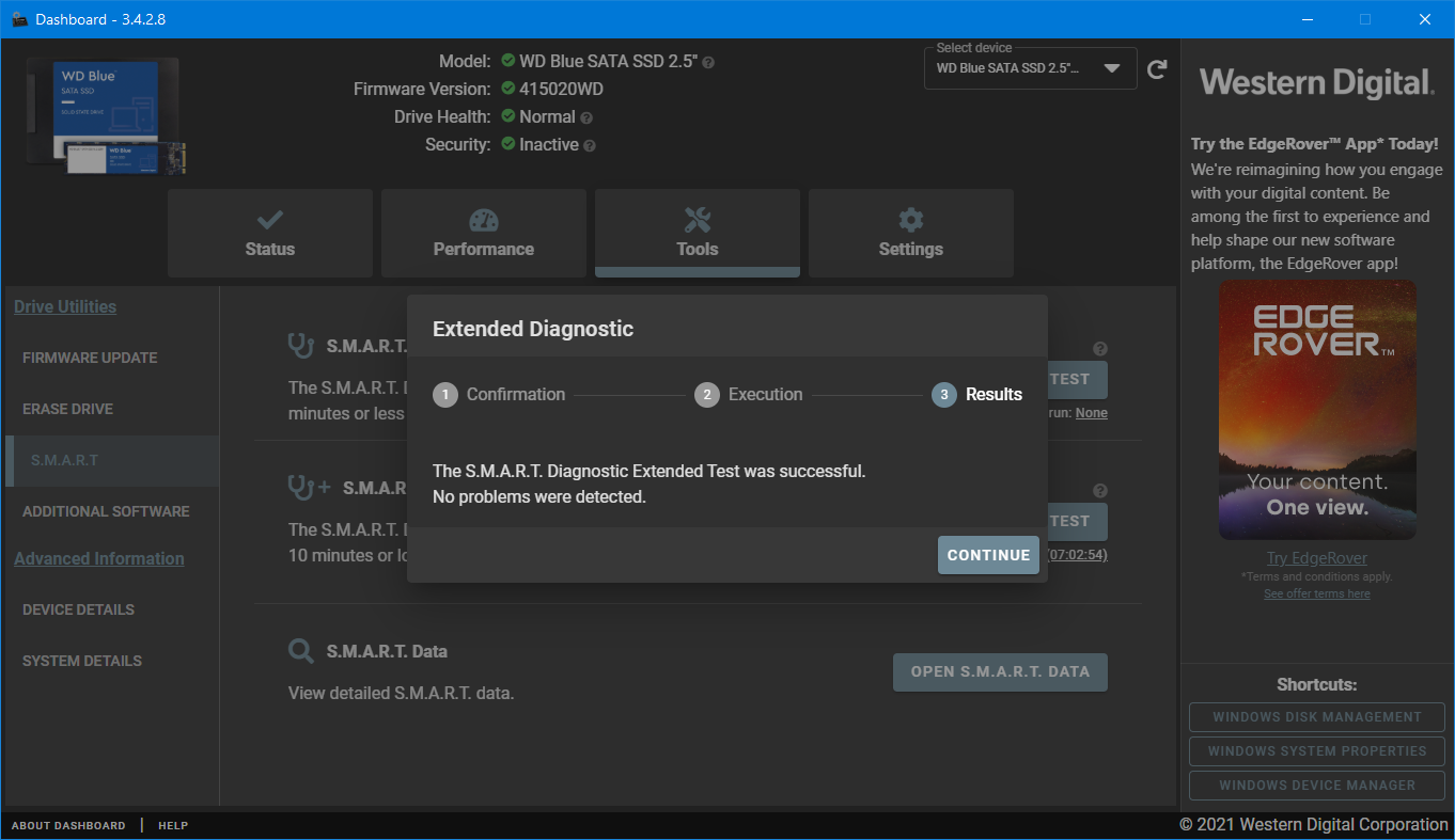

Έχουμε και λέμε:
500άρης WD Blue 3D NAND WDS500G2B0A-00SM50 του κουτιού (Date Of Manufacturing: 10 Aug 2021, δηλαδή φρέσκος-φρέσκος αν αυτό παίζει κάποιο ρόλο) ο οποίος χωρίς να έχει ούτε ένα byte εγγραφής εμφανίζει με το καλημέρα 208 Bad Blocks και 73 Maximum Bad Blocks Per Die.
Τι κάνουμε τώρα;
WD-Blue-3-D-NAND-WDS500-G2-B0-A-blurred.
Πρόκειται για πλασματικές ενδείξεις και μπορούμε να τις αγνοήσουμε ή είναι καλύτερο να επιστραφεί το προϊόν;
Το επίσημο διαγνωστικό πρόγραμμα της Western Digital, Dashboard v3.4.2.8, δίνει τις ίδιες ακριβώς τιμές με το AIDA64.
Έτρεξα το Extended Diagnostic Test (ο SSD είναι ακόμη άδειος) χωρίς να βρεθεί κάποιο πρόβλημα.
713992039_WDBlue3DNANDWDS500G2B0A-Dashboard-ExtendedDiagnosticTest.png.8a1106241edffd85442fc54364aba7f5.png

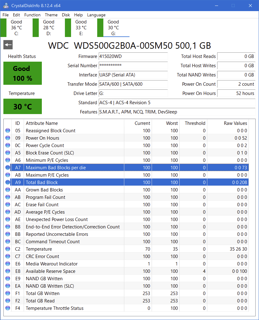

Το CrystalDiskInfo τι σου βγάζει ;
Τα ίδια ακριβώς. Μόνη διαφορά, η τιμή της θερμοκρασίας (νούμερο με πολλά ψηφία) ήταν θέμα ρύθμισης των "Raw Values" Hexadecimal to Decimal.
Επεξ/σία από 9-11
2 ώρες πριν, 9-11 είπε
Δεν θεωρώ ότι υπάρχει πρόβλημα , χρήζει όμως παρακολούθησης.
