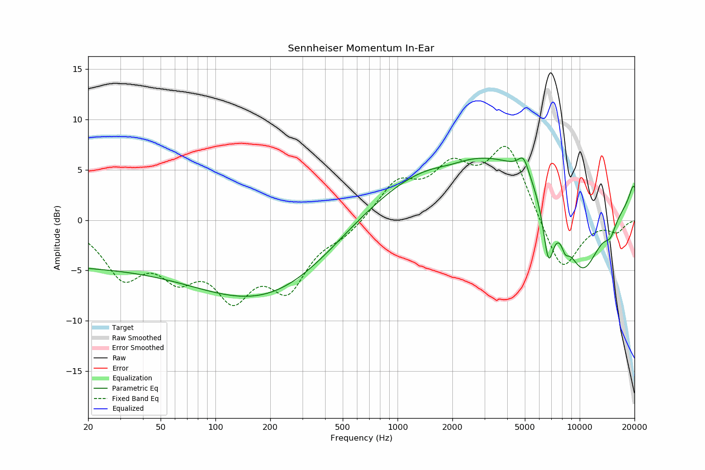

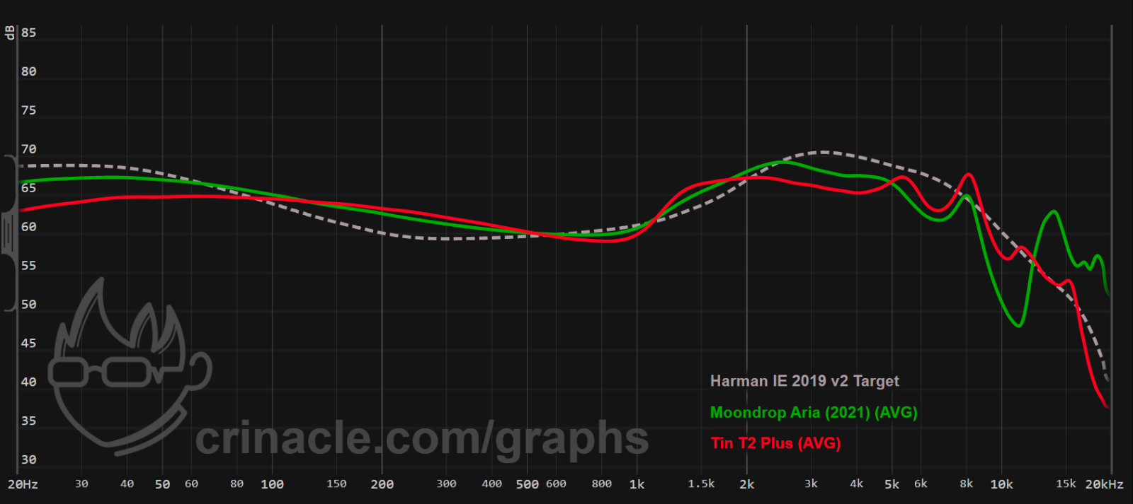

alset Δημοσ. 4 Οκτωβρίου 2021 Μέλος Δημοσ. 4 Οκτωβρίου 2021 (επεξεργασμένο) 19 ώρες πριν, Dr.Tesla είπε Εξήγησε μου λίγο τι εννοείς χωρίς bass boost... Τα momentum που είχες πριν ειναι U shaped ακουστικά. Ο ήχος τους δεν είναι ακριβής, με την ένοια της πιστότητας. Πρέπει να είχες bass bleed σε όλο τα mid range και να άκουγες τις φωνές μέσα απο το πηγάδι συγκριτικά με άλλα. Απλά κοίτα τη μαύρη γραμμή σε σύγκριση με τη μπλε. Αν πας κατευθείαν σε neutral και αναλυτικό ήχο δεν είμαι σίγουρος πως θα αντέξεις το ποσό κουράζουν τα peak στα γυναικεία φωνητικά. Προφανώς όμως συνηθίζεται και μαθαίνεις πάνω σε αυτό. https://www.amazon.es/dp/B091DPFLSH https://www.amazon.co.uk/Linsoul-Performance-Reference-Audiophile-Musician/dp/B089ZZ6PXW/ Τα Aria 2021 είναι από τα καλύτερα στο κάτω των 100. Και τα T2 Plus είναι πολύ στρωτά για τα 50-60 ευρώ τους. Αποσπώμενα καλώδια και Foam / Silicone eartips τα βρίσκεις στην πορεία ανάλογα με την προτίμηση. Μπορείς να πάρεις εξίσου καλό ήχο από τα Galaxy buds+ που παίζουν στα 70-80 ευρώ συνήθως, αν θες να δεις κάτι σε ασύρματα. Με ρώτησες τι ήχο θέλω. Δεν βλέπω ποιά είναι η χρησιμότητα της ανάλυσης του ήχου των προηγούμενων ακουστικών μου. Bass boost είναι η ενίσχυση του μπάσου που έχουν τα περισσότερα ακουστικά, ακόμη και τα ακριβά, για να χαίρονται τα παιδάκια. Το μπάσο στα momentum in ear είναι στρωμένο και δεν επικαλύπτει το υπόλοιπο τραγούδι. Οι γραφικές δεν χρειάζονται, αλλά φαντάζομαι στα άλλα θα δεις πιο ενισχυμένες τις χαμηλές. Δεν ξέρω αν τα έχεις δοκιμάσει, αλλά το να ακούς φωνές μέσα από το πηγάδι στα sennheiser momentum in ear δεν υπάρχει ούτε σαν αστείο. Ευχαριστώ για τα link θα τα δω τα ακουστικά! 😀 Τι γνώμη έχεις για το KZ ZS10 Pro σε σύγκριση με αυτά που μου έστειλες; Φαίνεται να ξέρεις αρκετά! Τί ακουστικά προτείνεις για υψηλή πιστότητα ήχου για μουσικη Trance και Orchestral; Neutral ή όχι; παραδείγματα: https://youtu.be/tO77EGEaxo0 https://youtu.be/z28lwyQjuTY 14 ώρες πριν, andreas1gr είπε Έκανες πριν από «χρόνια» μια επένδυση σε ακουστικά… Προφανώς και ήσουν ευχαριστημένος όλα αυτά τα χρόνια… Τίποτα σε αυτόν τον πλανήτη δεν είναι «αθάνατο»… Έβγαλαν τα χρήματα τους… Τώρα θα πρέπει να συμβιβαστείς με την ιδέα ότι πρέπει να ξανά «επενδύσεις»… Έτσι είναι η ζωή… Το καλώδιο των συγκεκριμένων ακουστικών άρχισε να λιώνει από τον πρώτο μήνα (κολλούσε στα δάχτυλα). Αν ήταν κανονικό καλώδιο, θα μπορούσα να τα έχω για μερικά χρόνια ακόμα. Επεξ/σία 4 Οκτωβρίου 2021 από alset
