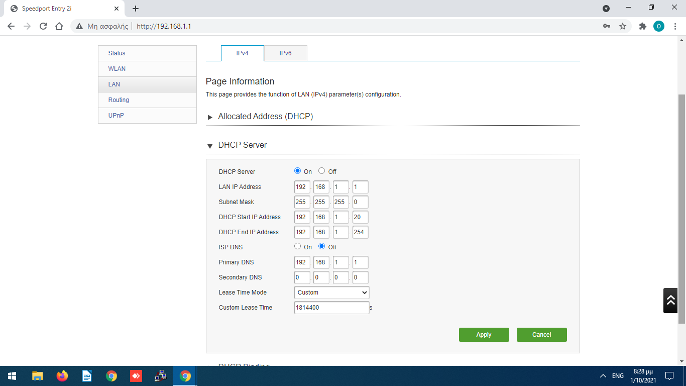

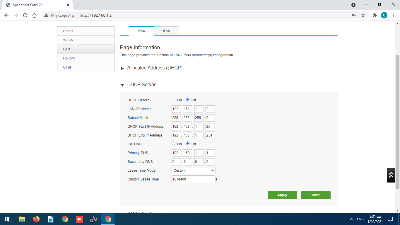

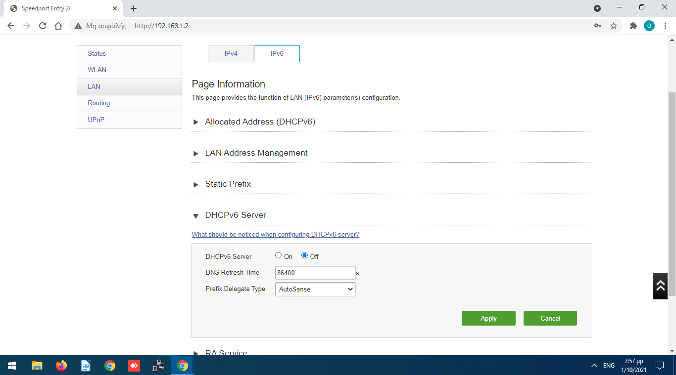

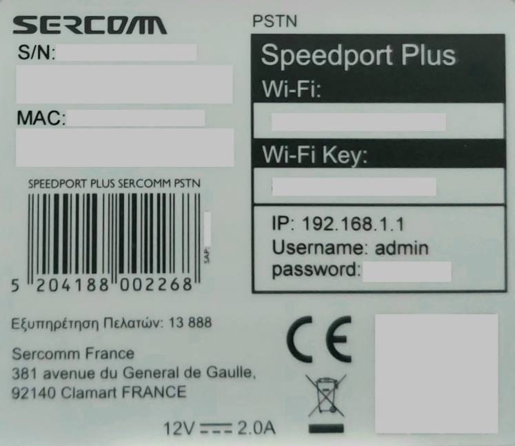

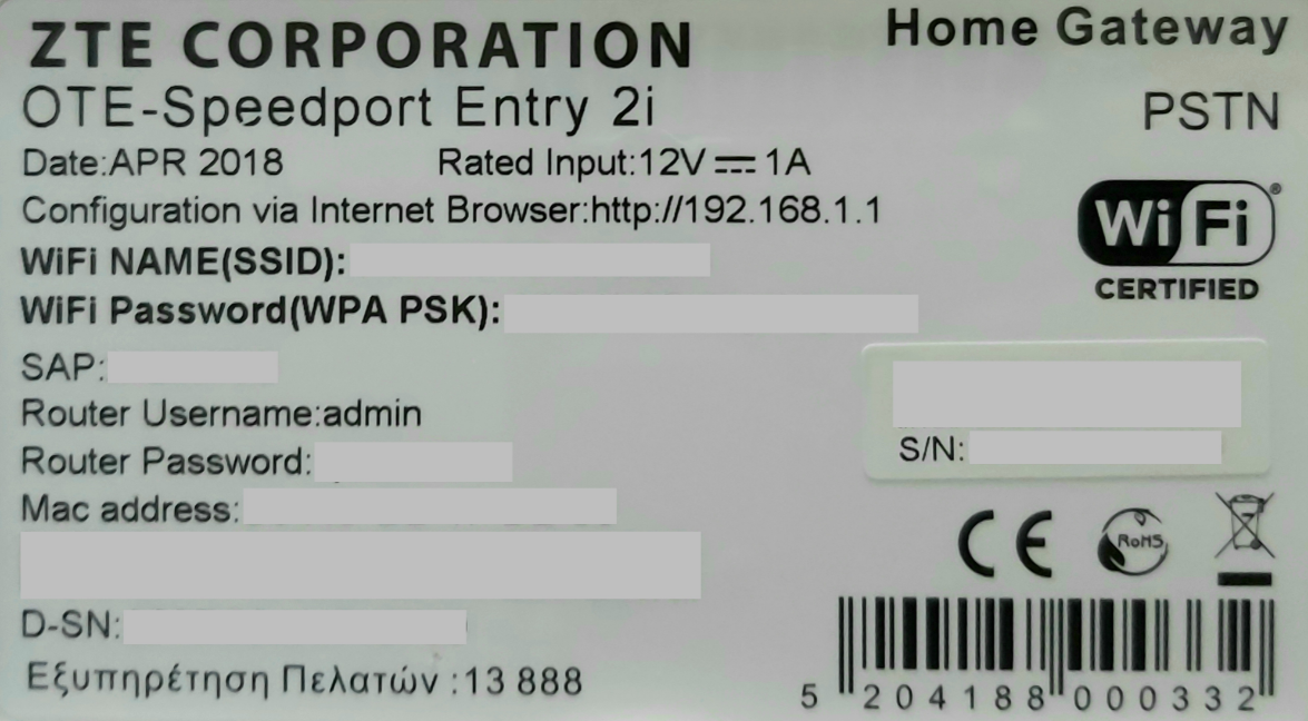

Το άνοιξα πάλι και παρατήρησα ότι μόνο 2,4GHz έχει. Το Speedport plus έχει και 5GHz.
Αν κατάλαβα καλά έτσι έπρεπε να τα ρυθμίσω;
Σε στοκ ρυθμίσεις και τα δύο:
  Reveal hidden contents
Η ρύθμιση που έκανα στο βασικό:
Η ρύθμιση που έκανα στο Access point:
Όλα δουλεύουν κανονικά. Ευχαριστώ για τη βοήθεια!

Μια και κατάφερα να ρυθμίσω αυτό, είπα να κάνω δοκιμή και σε άλλα ρούτερ, όμως παρ' όλο που έβαλα τις ίδιες ρυθμίσεις είχα τα παρακάτω αποτελέσματα:
Αυτό που χρησιμοποιώ τώρα για AP:
Σ' αυτό ενώ δέχεται κανονικά τις ρυθμίσεις, δεν μπορώ να συνδεθώ μέσω WiFi.
Σ' αυτό μόλις αλλάξω την IP στο reboot δεν δίνει IP, μόνο 0.0.0.0, οπότε πάλι δεν μπορώ να συνδεθώ:
μπορεις να βαλεις οσα adsl modem router θες ως access point. απλα θες τα παρακατω.
ολα θα εχουν κλειστο dhcp εκτος απο το αρχικο. ολα θα εχουν διαφορετικη Ip η οποια να ειναι εκτος ευρους dhcp του αρχικου ρουτερ.
θα τα σεταρεις ενα ενα και μετα θα τα κουμπωνεις πανω στο αλλο. δεν θα τα κουμπωσεις ολα μαζι διοτι αν εχουν την ιδια ip θα εχεις θεμα.συν οτι θα παιζουν 500 dhcp μεσα.

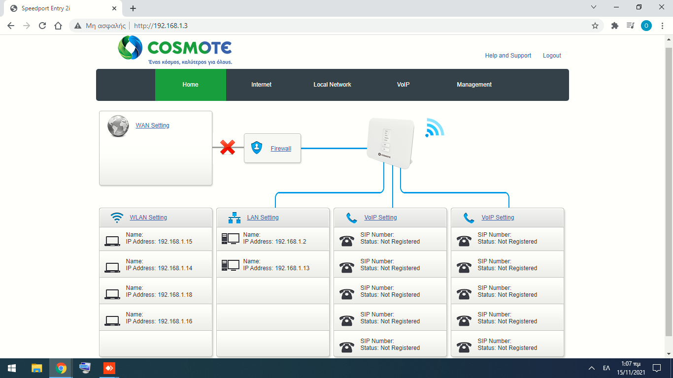

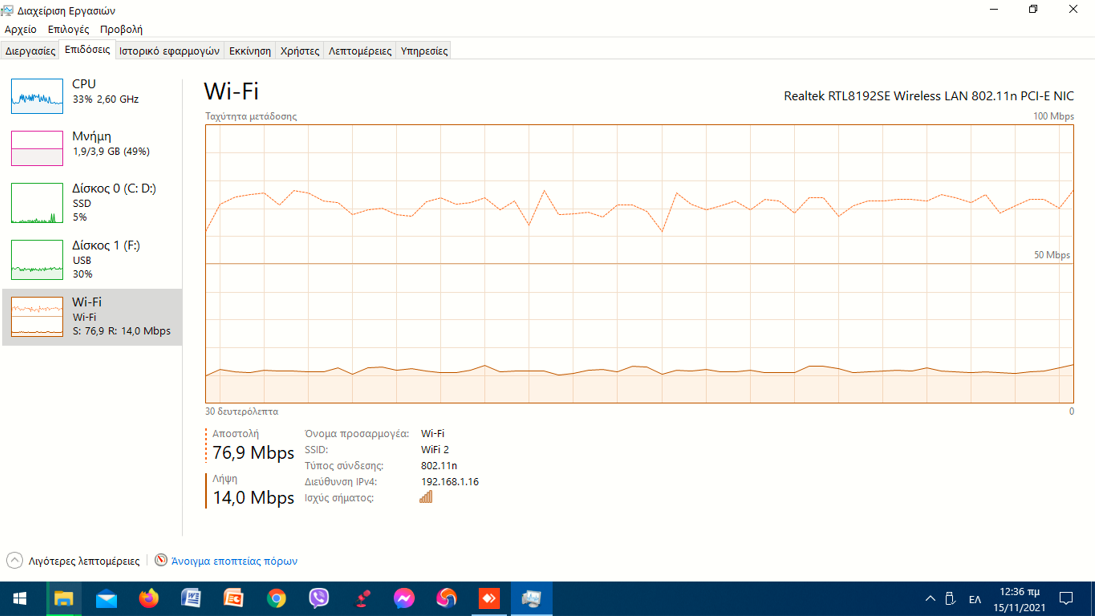

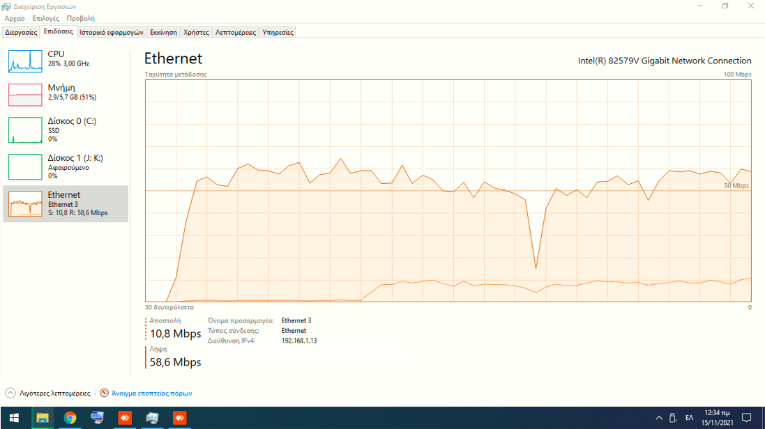

Δηλαδή φαίνεται να δουλεύει σωστά, αλλά στη πραγματικότητα υπάρχει πρόβλημα; Οι συσκευές που είναι συνήθως συνδεδεμένες στο AP (αναρωτιέμαι γιατί έχω το κεντρικό ρούτερ στο δωμάτιό μου που δεν χρησιμοποιείται καθόλου Wireless και δεν το βάζω στη κουζίνα να έχουμε και το βασικό τηλέφωνο μέσω της θύρας του ρούτερ...) είναι το smartphone μου, το tablet της μητέρας μου, η συνδρομητική και το λάπτοπ όταν το ανοίγουμε. Έκανα μια δοκιμή μεταφοράς ταινίας και από τις δύο συσκευές μέσω Anydesk από το PC μου που είναι με LAN στο κεντρικό ρούτερ, στο laptop που είναι συνδεδεμένο με WLAN στο AP και παρακάτω οι ταχύτητες που έπιασα:
Spoiler
Οι συνδεδεμένες συσκευές στο AP:
Το λάπτοπ:
Το PC:
Κατά σειρά προτίμησης με ενδιαφέρει: ασφάλεια>προσβασιμότητα σε ιστοσελίδες>εμβέλεια>ταχύτητα.
  Hide contents
Το λάπτοπ:
Το PC:
Αρχική σκέψη, ήταν να βάλω repeater, ώστε όταν μετακινούμαι από τα όρια του ενός δικτύου στο άλλο να μην χρειάζεται να αποσυνδέομαι από το ένα δίκτυο και να μπαίνω στο άλλο, αλλά από ότι είδα από αντίστοιχα θέματα δεν λειτουργεί με τα ρούτερ των παρόχων. Έκανα πριν λίγες μέρες μια δοκιμή παίζοντας με κάποιες ρυθμίσεις στα ρούτερ και φάνηκε να δουλεύει (σε μία συσκευή) αλλά μετά έχασα τη πρόσβαση σε ένα από τα δύο ρούτερ, οπότε το άφησα.
1/.το βλεπεις αμα μια συσκευη δεν πιανει ενα καναλι.αλλα γενικα τα 2.4 ghz εχουν πεθανει λιγο.
2.οχι δεν θα εχεις θεμα αν ειναι 192.168.1.2 αρκει ο dhcp να ξεκιναει πχ απο την 3 και η 2 να μην υπαρχει καπου με static.
3.αν εχει 5 ghz θα εχεις καλυτερες ταχυτητες ειτε παιξεις με wan ειτε με lan.απλα στο wan θα σου κανει ενα Nat ακομα σαν να εχεις ενα δευτερο δικτυο.
4. δεν μπορεις να κανεις roaming στα access point ουτε στα Repeater αν δεν υποστηριζουν Roaming,mesh Κτλ.
